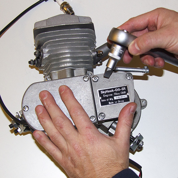

Zdravím všechny příznivce motokol. Na úvod předesílám, že jsem naprostý nováček, co se týká motorů. Při montáži nového motoru SKY HAWK jsem nasadil řetěz, přičemž se pastorek se spojkou normálně pootočil. Následně jsem instaloval lanko spojky, ale najednou se vše zaseklo a víc se ani nehne! Kryt pastorku je opatřen známkou s číslem motoru a z toho důvodu jsou všechny tři šrouby na hlavici upraveny tak, aby nešly vyšroubovat. Nevím jak dál. Může mi někdo poradit co s tím?

Nejak se nechytam.
Zkus to popsat na teto fotce.

Tři šrouby na krytu s oválnou známkou prodejce záměrně znehodnotil a já nemám možnost kryt sejmout.
Řetěz mám nasazený a motor spojený se zadním kolem. Ať mám zmáčknutou spojku nebo ne, zadní kolo se ani nehne! Netuším čím to může být...

Detail krytu:

To nevypadá na záměr, ale na tupost Číňana při použití akušroubováku + šrouby z bláta.
Var. 1 - reklamovat
Var. 2 - šrouby se pokusit vyndat (lepším šroubovákem, vrtačkou, ...)
Po sundání deklu uvidíš sám, co se vlastně stalo.

Může mít i kouslou spojku.Prostě drží i po vystavení.Stačí trochu zabrat
a povolí.Na jednom kousku mi to dělá.Lepí obložení.
Sundat kryt a nervat to.Jinak je od řetězu díra v karteru.Dát potom
imbus šrouby.

Bohužel to záměr je, jak mi bylo řečeno!
Hned běžnou kontrolou při vybalení motoru jsem našel malou dírku do hlavy motoru. To byl důvod, proč jsem telefonoval do firmy "A JE TO" (Dárky.cz). Kromě vysvětlení že nejde o závadu, nýbrž se jedná pouze o povrchový kaz vzniklý při výrobě, nemající vliv na běh motoru, jsem byl upozorněn právě na záměrně stržené šrouby krytu pastorku.

PROBLÉM VYŘEŠEN!!! Šlo o sklad řetězu.
Řetěz nebylo potřeba rozpojit. Stačilo sejmout chránič řetězu a s baterkou prověřit situaci okolo pastorku. Zhruba v polovině ozubeného kolečka šel snadno rozeznat sklad řetězu. Odstranění problému bylo otázkou několika chvil.
Pro "petr2M" a všechny zúčastněné: Díky za radu :-)

Ještě k tomu dodám, že i dodavatel v manuálu popisuje instalaci řetězu: "odmontujte kryt".
Viz obr.
Re: Pastorek se netočí
Napsal: stř 05. srp 2015 9:30:59
Ahoj, je to opravdu "moudrý" záměr Dona Grubeeeeho. Na kryt pastorku řetězu umístil ID motoru a proto drážky na křížový šroubovák prý odvrtává. Zanechá pouze nutu na velký plochý šroubovák. Totální nesmysl, ale já to povoluji docela jednoduše.

Nebo má příliš utaženou přítlačnou matku na spojce.Nebo nesedí spojka.Tyčka je prostě krátká.

,,,,,,jsem za jedno s TOR158 ..........Přesně jak popisuje SVÍČKA - LOŽISKA GUFERA .SMĚS A TRYSKA - a já bych dodal ve válci zabrousit hrany všech kanálků ......... už mam druhý motor první byl 80ccm a najeto asi 6500km bez problému !!!!!! jen výměna spojky ted renovace Skyhawk 70ccm chytá na jedno šlapnutí na stojanu ....za týden najeto 500 km....a to mám 100kg !!! plus nářadí sebou ...... já si nemohu pomoc ale je to jen o stylu jízdy a o obsluze stroje ..........uvědomte si laskavě že se to musí šetrně zajíždět a ne to hned honit a přetáčet motor .......

To mám tam dát delší tyčinku.DJ
Napsal: pát 03. čer 2016 8:06:10
Tyčkou bych to nedoháněl, chyba bude nejspíš jinde. Pro vyloučení tohoto postupu tyčku a kuličku změř, podívám se večer nebo zítra, jak dlouhá je normálně.
Jak píše Tor, možná je jen spojka moc utažená.

Člověk by nevěřil jaký problém může být tak triviální věc jako je seřízení spojky . Z toho obrázku co ti tu dal J-Z je patrné princip spojky. . Pokud tam máš tu krátkou tyčinku a kuličku - zjistíš jednoduše , sundáš dekl , nakloniš bajk a když ti vypadne tyčinka a kulička jsi v polovině problému. Pokud tam vše je sundáš pravý dekl odšroubuješ pojistný šroub a zkusíš povolit matku talíře spojky - od oka uvidíš jestli se ti oddálí od lamel při zmáčknutí spokové páčky
nebo ne. Pokud ne udělej to co ti radil hned na začátku J-Z Pootoč ramínko ovládání spojky pak to celé doladíš aby ti to vypínalo ale i v záběru neklouzalo .Pokud ti tam chybí kulička z výroby nebo jsi ji ztratil koupíš v obchodě s ložisky nebo si vyrobíš delší tyčinku . Ta tvá spojka evidentně funguje když píšeš že když ji zmáčkneš svorkou tak rozepne takže už to by ti mělo napovědět kde je problém. TOR promine za "odborné" výrazy .
Napsal: sob 04. čer 2016 16:05:07
j-z píše:Tyčkou bych to nedoháněl, chyba bude nejspíš jinde. Pro vyloučení tohoto postupu tyčku a kuličku změř, podívám se večer nebo zítra, jak dlouhá je normálně.
Tyčka - váleček: délka 27, průměr 8
Kulička: průměr 7,8 mm

Milimetr nehraje roli, si myslim.
Napsal: úte 07. čer 2016 12:54:40
Já nevim co řešíte a měříte.Tyčka +kulička+trn musí při montáži deklu s čepem
tlačit na vystavovací rovinu čepu.Potom nasadím na druhou stranu matku a přitáhnu
2 -3 závity.Tyčka povyleze doprava, matka přitlačuje talíř-Na vystavovací rovině
čepu máte vůli pro sjíždění obložení.Pokud ji přitáhnete víc tak to nebude mít
rezervu na vystavení.Budete muset prodloužit trn.Je to Jasný!!? :shock:
