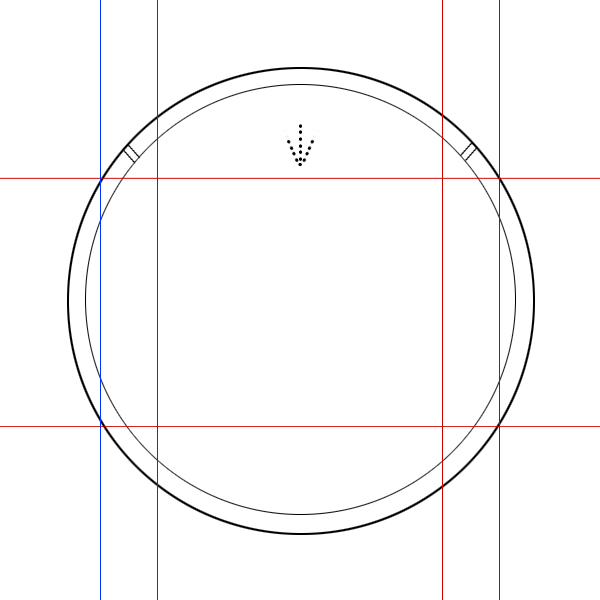

Čau, nechci zakládat nové téma, ale potřebuji radu, tak píšu do nejčerstvějšího vlákna.. Kam má směřovat značka na pístu? Díky.

Šipka bývá standardně k výfuku. Ale měl jsem v ruce několik pístů, kde žádná nebyla. Hlavně aby zámky nešly přes kanály.MotoHonza píše: sob 04. bře 2017 9:00:13 Čau, nechci zakládat nové téma, ale potřebuji radu, tak píšu do nejčerstvějšího vlákna.. Kam má směřovat značka na pístu? Díky.

Diky. Mam novou sadu FireHorse 80ccm. Ze zvedavosti jsem sundal hlavu a sipka je je karburatoru. Motor uz je v ramu a neni misto na sudani valce.. Dnes jsem chtel startovat. Musim to teda jeste vyndat?

Sundávat hlavu motoru ze zvědavosti je zajímavá disciplína
V každém případě Šipka má primární význam v natočení tak, aby spoje pístních kroužků nezasahovaly do prostoru sacích kanálů. V tomto případě motoru Fire Horse, Sunway a pod. je to docela jedno. Písty jsou ale universální a proto někde šipky jsou a někde vyznačeny nejsou.
Například totiž u motoru Sky Hawk musí šipka být a vždy ukazovat k výfuku. Jeho válec má větší vstup z karburátoru a tam by nastala situace kdy by šly zámky přes "otevřený" prostor vstupního kanálu.
Na obrázku červené čáry vyznačují prostor sacího a výfukového kanálku u motoru Fire Horse, modré u motoru Sky Hawk. Na pístu jsou taktéž vyznačeny kolíčky, kde jsou zámky pístních kroužků.

Zajimalo me,jak to Cinanci maji vevnitr a chtel jsem to dotahnout momentakem.. Moc diky za odborne vysvetleni!

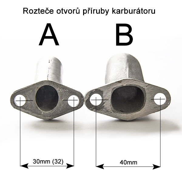

Ve skutečnosti pouze Sky Hawk kopíruje přesnou velikost sacího kanálku (na obrázku varianta B), ale ani tam jak jsem včera zjistil není problém a zámky pístních kroužků jsou mimo kanál. Problém je totiž především v případě, kdy je u válce motoru výfukový kanál vychýlen mimo osu / střed (tj. ke straně). Tam poté bude pístním kroužkům hrozit vylomení ve výfukovém kanálu.
Ale ani to není případ těchto motorů.
I když je zde výfukový kanál přirozeně "k levé straně" stále je tam dostatečná rezerva. Tolik z posledního výzkumu
