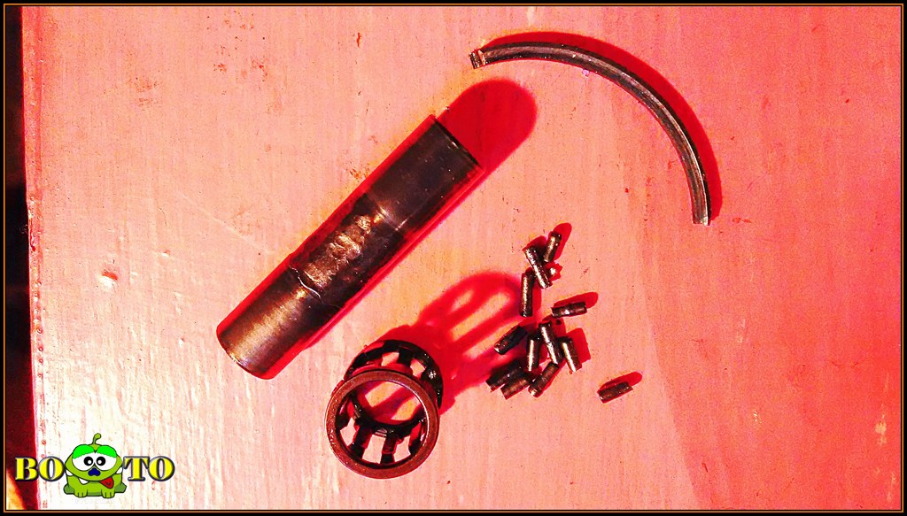

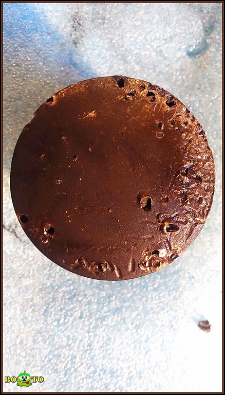

SKY HAWK UŽ PRÝ Z LEPŠÍCH MATERIALŮ PO 500 KM VÝSLEDEK VIDÍTE VYSYPANÉ LOŽISKO POD PÍSTEM A NASLEDNÁ DEVASTACE MOTORU ..............A SRANDA JE TADY !!!!
Re: novy skyhawk nejde nastartovat
Kurňa. Nechtělo by to vyměnit hlavu??Myslím tu svou hlavu . :D :D
bo-to píše:SKY HAWK UŽ PRÝ Z LEPŠÍCH MATERIALŮ PO 500 KM VÝSLEDEK VIDÍTE VYSYPANÉ LOŽISKO POD PÍSTEM A NASLEDNÁ DEVASTACE MOTORU ..............A SRANDA JE TADY !!!!
Za fotky budeme rádi, stejně uvítáme popis a úspěšnost reklamace.

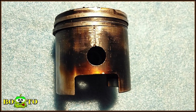

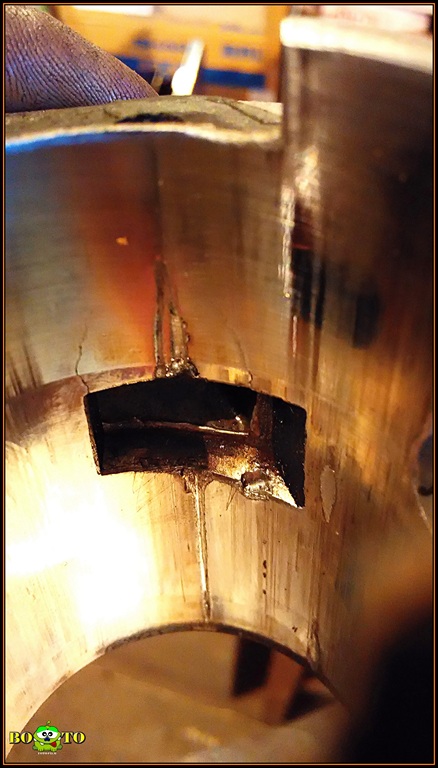

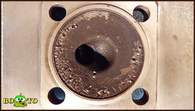

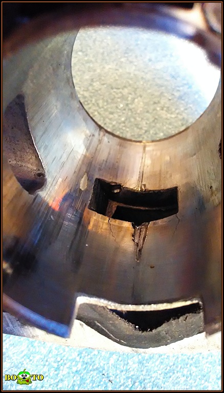

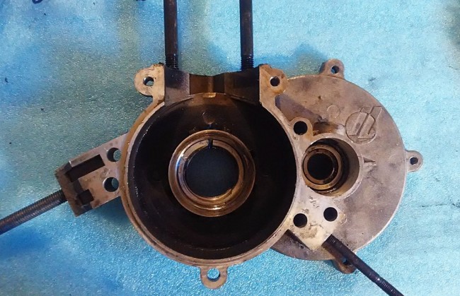

foto .......To se stane když se ložisko pod pístem rozpadne ......zbytek se nasaje pod hlavu a je vymalováno ............
Kolik jsi na motoru najel?
Pouhých 350 km ........teď ho dám do kupy podle mého ..mám tušení že byl vadný od výrobce ...choval se divně ....minulý motor sem měl 80ccm a na něm sem nalítal 6000 km a měnil sem jen spojku !!!!!!!!! byl to úžasný motor .... no vyzkouším ho a pak se vrhnu na Hondu 50 s variatorem ....věřím že ten bude super ...
,,,,,ahoj kamarádi,,,,,,Tak motor je hotový ...šlape jak Švýcarské hodinky!! no a pomalinku zajíždím držte palce .....!!!!!! renovace zadřeného sky hawk 70ccm s pozdravem JAK ZAJEDEŠ , TAK POJEDEŠ !!!

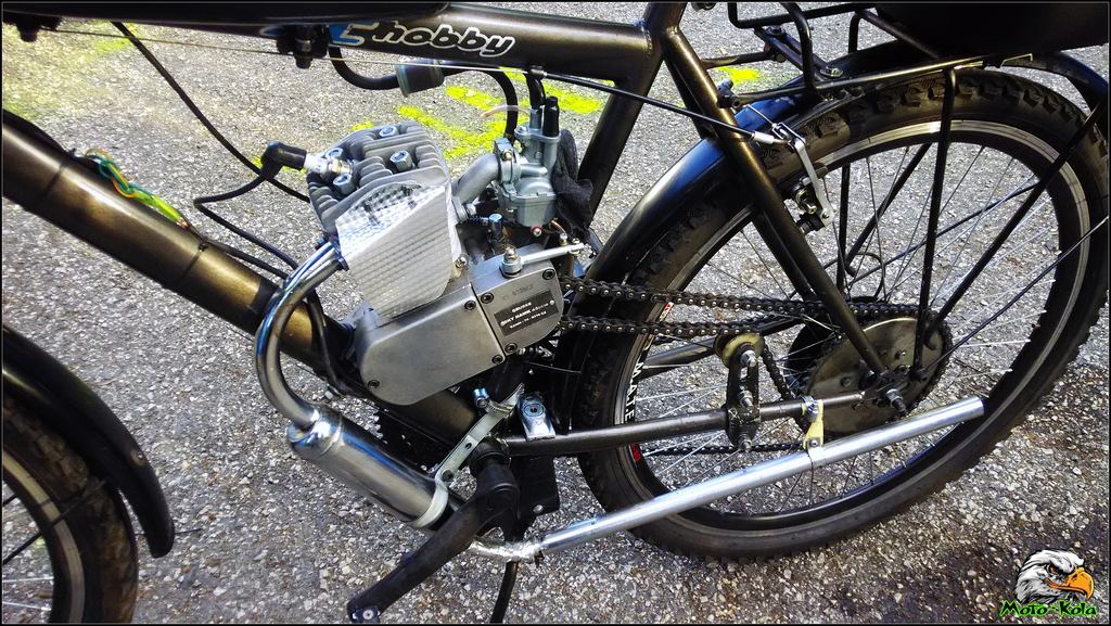

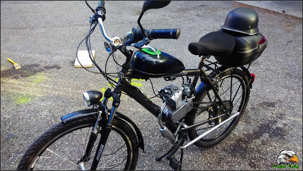

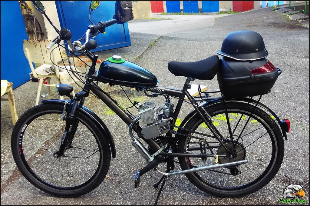

,,,,,,,,,,Generálka hotova !!! po dvou metrech naskočil a přede jako kotě ......
bo-to píše:,,,,,,,,,,Generálka hotova !!! po dvou metrech naskočil a přede jako kotě ......
Pěkné!
Podobné světlo jsem dlouho hledal.
Zvednutý vejfuk se nezanáší?
To náporové chlazení je znát?
,,,,,,,Ty křidélka na válci pomáhají jde to opravdu poznat hlavně v létě !!! vyzkoušeno na minulém kole ...ten výfuk je vlastně jen kvůli oleji aby nestříkal na ráfky a špice ....na konečném se pracuje ...
