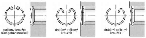

Kde je to možné, doporučuji samojistné matice, nebo kontramatky (nebo oboje). Někde se osvědčil i Loctite na závity. Co se týče pojistek pístního čepu - u mého prvního motoru bylo uštípnutí nutností, ten druhý má najeto cca 3 tis. km a tyto problémy nevykazuje.

Každý píst může mít také jinak hluboký zápich pro pojistný kroužek pístního čepu a každý pojistný kroužek jinou tenzi po obvodu svého průměru. Jedná se spíše o kvalitu provedení, než o princip. Je několik způsobů které se běžně používají i u značkových motocyklů.
Pojistky pístního čepu

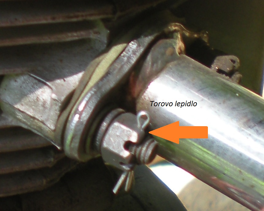

Používám zásadně Torovo lepidlo.To se opravdu nepovolí a jde utahnout.
Nevadí mu ani teplo.Tor. :lol:
Re: Skyhawk GT2A-SM 50ccm - preventivní výměna ložisek ojnice
Je pravda, že se jedná o nejkvalitněji zajištěný rozebíratelný spoj. Jen by mne zajímalo jak by jsi jej chtěl aplikovat na zde projednávané zajištění pístního čepu.
Jak píše Madhu, problém je asi opravdu ve vyhotovení drážky pro siegrovku. Pokud je mělká lze očekávat problém.

Tor158 píše: úte 20. čer 2017 19:20:54 Používám zásadně Torovo lepidlo.To se opravdu nepovolí a jde utahnout.
Proti korunce se závlačkou nic nemám, ale mně se třeba vyklepával celej svorník. Ten máš zalepenej?
Nevytáčelo se to.Nebyly tam originální svorníky,ale které jsem
udělal.Kdo to má volnější, tak asi opravdu zalepit.Tor.

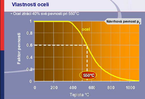

Teplota motoru:
Uvedené údaje z odborné literatury jsou dále doplněny příkladem udávajícím orientační přibližnou výši teplot některých částí vzduchem chlazeného dvoudobého motoru 50 ccm při 5000 ot/min:
- Spodek klikové skříně 65 °C
- Vršek klikové skříně 80 až 92 °C
- Rameno klikového hřídele 105 až 125 °C
- Čep ojničního ložiska 130 °C
- Stěna válce ve střední poloze 130 °C
- Horní oko ojnice 200 °C
- Dno drážky 1. pístního kroužku 250 °C
- Hlava válce pod těsněním svíčky 200 °C
- Teplota plynů v přepouštěcím kanálu 150 °C
No to by označil za vytržení z kontextu a stažení z WEBU.Jedná se totiž
o ocel 14260 takzvanou pružinovou.Ta samozřejmě z teplotou křehne a
kroužek praskne.Ne u ČSN.U Číny nikdo neví co tam je!!Tak to J-Z vylágroval
a ostatní taky.Mně se to nestalo.Asi jsem měl kliku a dobrou várku.No a hlavně
je to v nastavení motoru.Aby tam nebyla velká teplota.Jenomže tady nikdo
od začátku neuveřejnil návod jak to nastavit.No ptají se na to lidi!!.Tak to někdo
napište JAK.Tor. :lol:

Nevím co je na tom stále k smíchu? Jako strojař Ti mohu napsat že není pružinová ocel jako pružinová ocel (ekvivalence tříd může být 12071, 12081, 12090, 13180, 13270, 14160, 15260 . . . tím chci jen potvrdit že nevím co tam dal Číňan). 14 260 je kalená na 850°C v oleji a popouští se při 300 až 500°C. Ty teploty jsem v grafu uvedl tedy naprosto záměrně.
Pojistný kroužek si vytlačí pístní čep sám, protože píst přemáhá tření následkem něhož dochází k bočnímu kmitání ojnice.
Pokud je kroužek volnější v zápichu má to čep snadnější.
Proč k tomu dochází přesně nevím, mě osobně se to nikdy nestalo. Píst motoru u kterého k něčemu podobnému došlo vypadal vždy jako když sváděl těžký boj s mazáním a je i mírně slepený/zapečený první kroužek.
