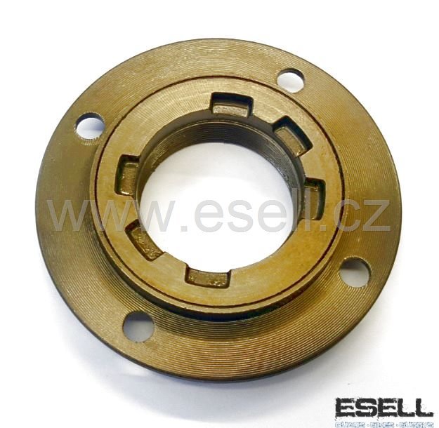

Pěkný den, nemáte někdo kontakt na někoho, kdo vyrábí volnoběžku (p.Ptáček ji prý přestal vyrábět...?) Nechce se mi pořád jezdit na vypnutou spojku. Dřina a rachot:-)) ...Díky za info. ;)
Re: Uchycení rozety - adapter
Zkus kontaktovat uživatele Madhu, zda něco na e-darkach nenabízí.
Nebo tohle bez zubů.
