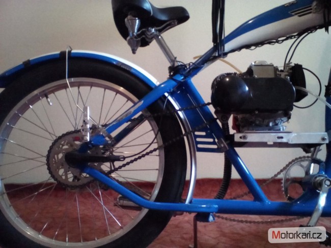

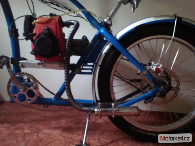

Zdravím hledal jsem kde bych to mohl napsat ,takovou svoji myšlenku ,takový nápad a nenapadlo mně jak to nazvat a tak to píšu sem.
Zajímalo by mně co vy na to:
Napadlo mně, jestli by nešlo použít náboj na zadní kolo z motorky např.z babety a nechat to přeplést na 26 palců dvojitý ráfek a 36 děr.Včera jsem se na to ptal v Ostravě a reálný by to mohlo být protože,ten náboj z Babety potřebuje 135 mm prostor a 36 děr. Kolo na kotouč.brzdu potřebuje taky okolo těch 135 mm(myslím rozteč), jenom nevím co na to řekne servismen jestli toho bude schopný to takhle přeplést a jestli by ty nejpevnější špice vydržely.
Asi si řeknete proč to chci takhle řešit:
mám tu rozetu ted řešenou mezi dráty a není to dobrý, naposledy když jsem potřeboval kolo vycentrovat tak ty dráty byly dole co procházejí ty šrouby hodně pokřivené
zadní kolo na kotouč jsem měl taky ,do té doby než mi to kolo ukradli minulý rok v září a ještě ho nemám a v neposlední řadě mi jde o brzdy ,jak jsem tu už četl kolo je těžší, rychlejší a těžko ubrzditelné a musí se hodně často měnit brzdové špalíky a čistit ráfek od usazenín.
A tímhle řešením by se to mohlo vyřešit všechno najednou a myslím že by to bylo nejideálnější,má to výhody a i nějaké nevýhody:
+nemusela by se řešit rovnost a házivost rozety(náboj od Babety má přípravu na rozetu)
+náboj má v sobě bubnovou brzdu
+silnější osa (stavěno na motorky i jejich rychlosti)
+náboj má i malé kolečko s volnoběžkou na pravé straně(dalo by se zase šlapat i nastartovat klasickým způsobem)
+myslím ,že je větší možnost počtu zubů v rozetě na výměnu(nemám ověřeno)
+cenově to taky není zle ,stačí starší kolo z motorky v dobrém stavu(500-1000 kč),ráfek na 26 palců má většína na svém kole,a špice nejsou cenově náročnější akorát záleží kolik by to stálo to vypletení a vycentrování (do 500 kč)
-kolo s kotouč. brzdou výjde cenově stéjně a neřeší to tu brzdu jenom rozetu
-náboj na kotouč má hodně slabou osu ,dá se lehce ohnou)tyhle zkušenosti jsou tu taky někde psány)
-u motorek nemají tak dlouhé špice,aby to bylo dost pevné(musí se použít z kola)
-servis kol nás může s tímto požadavkem odmítnout a jsme v háji zeleném
-musí to být náboj z nějakého mopedu ,aby tam byly možností použít pravou i levou stranu ozubeného kola
-silnější motorky mají rozetu vlevo a kotouč vpravo a nebo na opak a to je nepoužitelné
-asi by nebyla přehazovačka a v případě kopců to může být pro někoho problém (nevím),ale možná by to šroubovací sedmi kolečko třeba jít mohlo našroubovat
-nevím jestli se vejde osa zadního kola z motorky do rámu kola (myslím průměr)
závěrem bych chtěl říct ,že zkusím sehnat správné kolo ,zeptat se v servisu a pokud to přeplete, tak to otestovat, budu rád za připomínky ,rady a další výhody či nevýhody a prosím pokud se to uzná za vhodné přemístit toto do vhodného vlákna, Já neví které to je

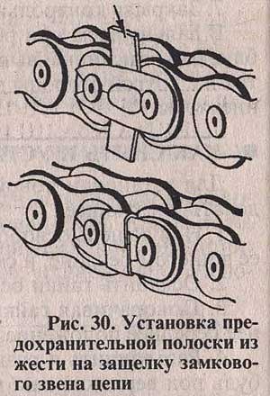

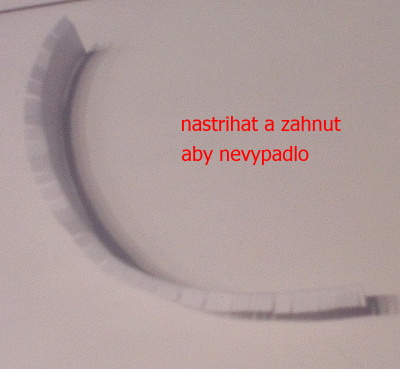

Řetězová spojka - pojistka
Našel jsem na netu ...
použil bych asi něco trochu tvrdšího, než alobal...:-)
Samozřejmě je pořád nutno zachovat správný směr umístění spojky.

Takto se to davalo odjakziva na soutezni motorky(mozna i na jine). Pouziva se motex paska, ale zahyba a zamackava se dovnitr spojky. Sovetsti inzenyri to opsali spatne, takto je nebezpeci, ze se kraj chytne a udela paseku.

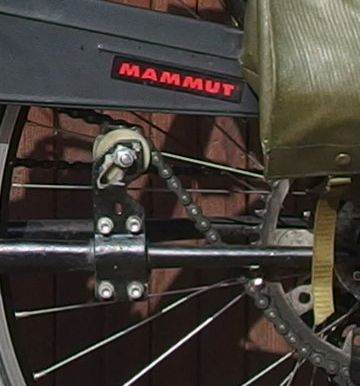

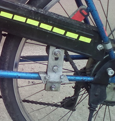

Tor158 píše: Je uplně jedno jací to byli inženýři.Pro prodávaný napínák(který se kinklá ze strany na stranu,hlavně směrem k drátům)je to nepoužitelné.Hrany kolečka pojistky uplně rozemelou. I když je pojistka dobře daná!!. Tento způsob je pro napínáky s řetězovým kolečkem!!! Jinak následuje pád s řetězem v zadním kole.Kdo chce mít bezpečný řetěz-musí nýtovat.Tor. ;)
Co tam máš za napínák? Ten na 2 nebo na 4 šrouby? Já jsem v setu měl na 4 šrouby a drží to velmi pěkně, vůle po řádném dotažení nulová.

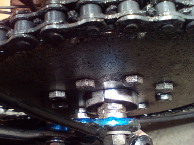

Původní stav
Původní stav
Po úpravě (barva, "odlehčení", pevnostní imbusy)
Zde ještě poznámka - vodící kolečko musí jít v ose řetězu! Na to berte zvláštní zřetel - pomůže svěrák a pár úderů kladivem do plechu napínáku. Případně kdo má lis, postupuje více sofistikovaně. ;)
Pokud spojka řetězu o nic neškobrtá a je nasazená správně po směru, není s ní problém (bavím se o řetězu i spojce zn. ČZ).

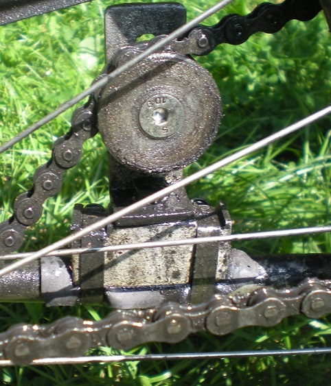

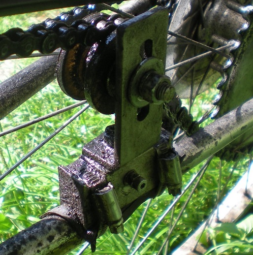

Řetězová spojka škobrtá vždycky na silonovým kolečku.Je sní problém.Už jsem hledal
řetězy po silnici,, škarpě a řetěz mi udělal díru do carteru .Čím vyšší kubatura
tím horší.Jsou tam větší síly.Tenhle napínák se netočí,sedí a je stranově nastavitelný.
Jak vidíte je opravdu jetý tisíce km.Všimněte si že kladka je uložena v kuželovém
pouzdru imbusového šroubu.Přitahnete a vůle jsou vymezeny.Stavitelné je tedy vše.Tor. :)

Tore (neber to kriticky), taky se přidám s dotazy - jak v terénu měníš s nýtovaným řetězem např. duši? Už takhle mi to dělá potíže, a to mám spojku.
Ten napínák drží k rámu jen na těch dvou hadicovkách? To mi přijde tovární řešení na 4 šrouby jistější.
Jinak z fotek musím uznat, že nezanedbáváš mazání řetězu ;) .

No ,podívej se na ten napínák.Kladka je nad upínacím kamenem.Takže tlačí ze shora na
kámen.Nevyvracuje ho do strany.Takže stačí přitahnout páskama a dát gumu nebo třecí
podložku.Drží to dobře.Nebyl problém.Na novém typu mám i protikámen.Otcem myšlenky
je Bird.Jenom jsem to zdokonalil.. ;)
Nýtovačka musí být trochu širší.ČZ je široký řetěz.Vzít pár článků a vyzkoušet.
No a je to celé zaprasené.Je to opravdu JETÉ.Pardon.Tor.

Jen pro info - ten řetěz ČZ mofa jsem po cca 5 tis. km přeměřil - natáhl se o 1%. Limit bývá 2, tak jsem ho tam zase vrátil.

zdravím.rozetu som vystredil plechom na tesno až potom som dával šrouby do kríža,a šponovák som spevnil.

Tak něco z loňska přeci jen ;)
