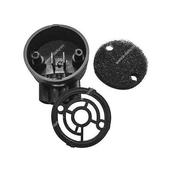

Co se týče vzduchového filtru, tak ten se skládá ze 3 částí, viz http://www.e-darky.eu/dvoutaktni-motory ... okola.html.
Zbytek bych viděl ve štelování karbce.

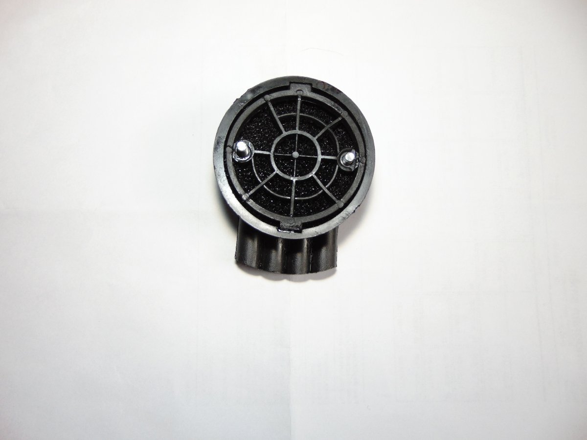

Ten karburátor se mi zatím podařilo nějak doštelovat. Přikládám foto filtru, je tam vidět jasný rozdíl na mřížce, chybí tam ten lem, co má zapadnout do příruby karburátoru,je to úplně jiný výlisek,než na fotce od prodejce, není to otočené, z obou stran je ten okraj stejný, výřez v mřížce vlevo nahoře, kde je matka džící páčku sytiče. A těmi mezerami mezi mřížkou a víčkem jsou nasávány nečistoty

Zajímavé, hodné reklamace. Kde's to kupoval? Na e-d se dají koupit i ty části, i ta mřížka.

Na e-dárkách, je to ta nová série F.H. 48ccm Machina, vyřešila to elektro páska přes okraj víčka a zahnout přes mřížku, teď už těsní parádně, jinak to celkově špatný není, když to porovnám, motor sešroubovaný imbusy, lepší než ty křížáky u jiných, 4 šrouby na napínáku, bývají dva, pásky k přidělání výfuku k rámu jsou úplně k ničemu, jsou krátké a je to jen papír plech, matky 6ky jsou bída, hrozně měkký a po pár dotaženích a manipulacích s motorem jdou závity do háje, všechny jsem vyměnil ze svých zásob za obyčejné české, které mají i ten závit přesnější a nepovolují se..rovnou jsem dal všude kontra a mám klid.
