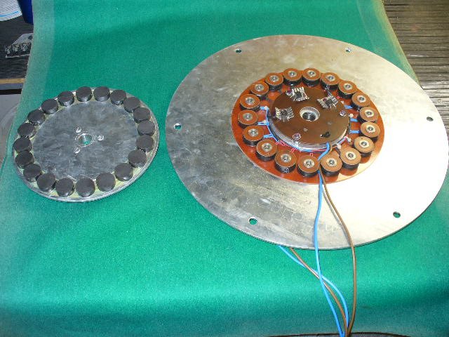

Re: Malé dynamo, alternátor - jak na to ?
Můžete si postavit výkonný generátor do předního kola.Tedy, kdo tomu
rozumí a přizpůsobí to ke kolu.Viz ilustr.obrázky. ;)

Mluvil jsem o výkonném generátoru!.
Ten nekoupíte.Musíte rukama vyrobit.Tor. ;)

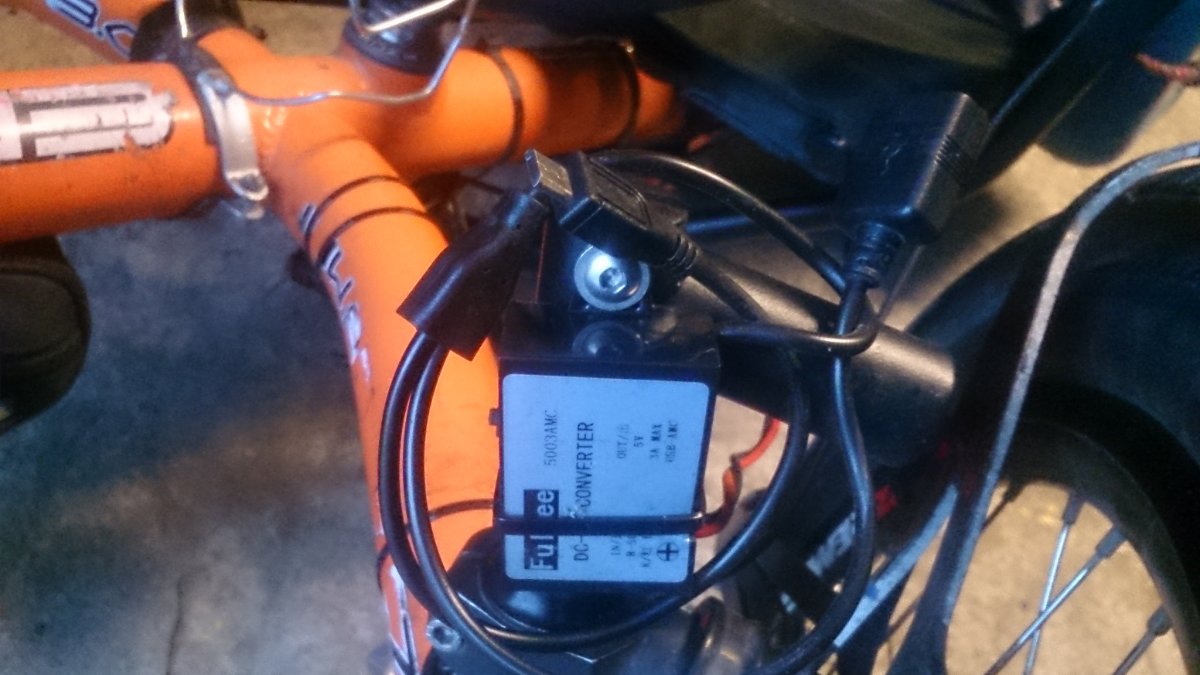

Tímto řešením jde pohodlně napájet jak osvětlení, tak i mobil. Při použití PowerBanky, nevím co bych ještě jiného používal. Jinak ceny dynama v náboji dost klesají jsou už pod 400,-. Náročnější může použít i zadní náboj, ten je ale dražší.
Tomáš-Vestec píše: stř 27. čer 2018 14:43:02 Tímto řešením jde pohodlně napájet jak osvětlení, tak i mobil. Při použití PowerBanky, nevím co bych ještě jiného používal. Jinak ceny dynama v náboji dost klesají jsou už pod 400,-. Náročnější může použít i zadní náboj, ten je ale dražší.
Tak jistě .To musí stačit.Kdo má ale jiné nároky tak musí jít
cestou kterou jsem naznačil.Tor. ;)
