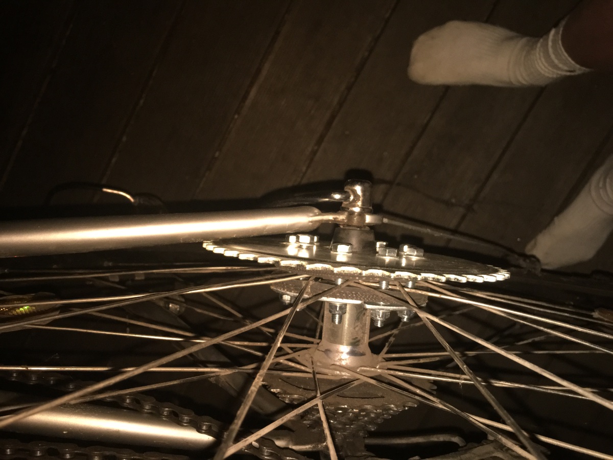

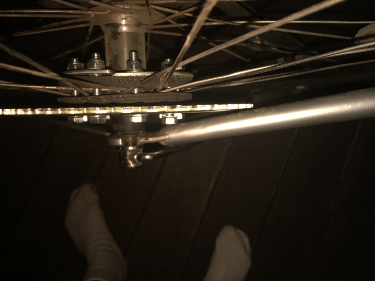

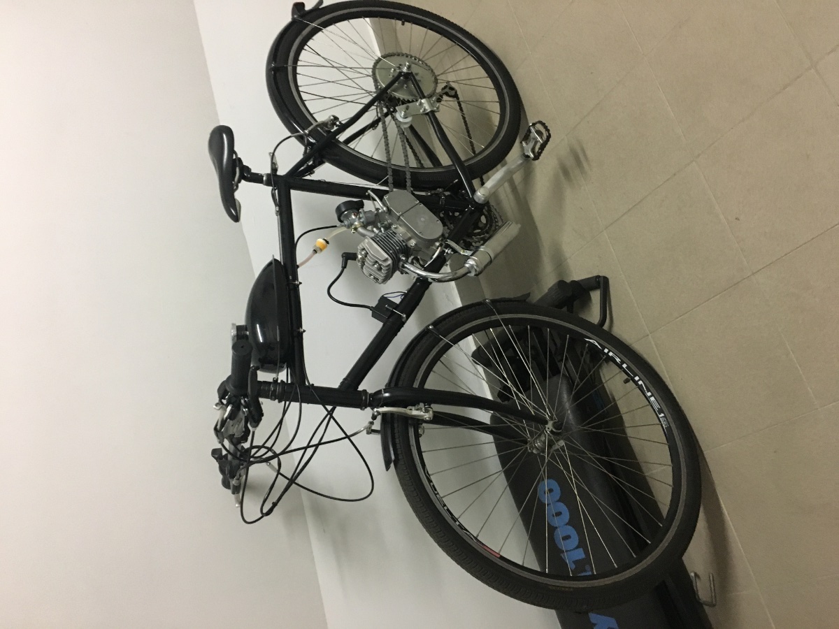

Zdravim, minulý týden jsem si koupil 80cc (66cc) motor kit od Samgeru z Aliexpressu a k němu kolo Superior blackbird 28” kola. Kit je postavený, ale kvůli zadnímu rámu, jehož tyče jsou z výroby ohnuty dovnitř směrem ke kolu, se do něj 44T rozeta nevejde. Prozatimně, abych mohl vyzkoušet jak to jede, jsem vyndal vnější gumu, co drží rozetu na tyčkách a s řetězem se tam tak tak vejde (spodní část rámu zachraňuje napínací kladka, do horní řetěz za 4 kilometrovou projížďku vybrousil asi 1mm hlubokou díru). Nové kolo kupovat nechci, do tohohle už jsem investoval spoustu času a peněz (bazarové, takže nové duše, pláště + spreje..). Napadlo mě řešení - koupit menší rozetu, asi 40T nebo 36T (je mi 18, vážím 68 kilo), a k ní takovou tu objímku přímo na vnitřní “hub” kola, takže rozeta má okolo sebe více místa a může se upevnit blíž k tyčkám bez toho, aniž bych musel improvizovat (viz. odebrání vnější gumy). Myslíte, že je to dobré řešení? Víte o nějakém lepším? Posílám foto aktuální rozety a kola.. díky moc předem.

Zkus tenčí gumu.
Pokud ti chybí milimetr, zkus posunout osu a dát tam podložku. Ale z fotek není vidět, jestli máš na druhé straně dost místa.
