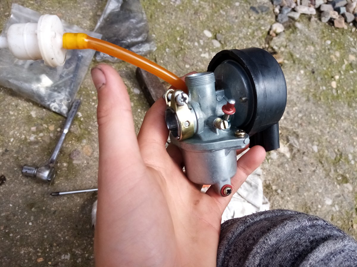

Milan Kantorovský
Registrován: čtv 13. srp 2020 21:10:31
Re: Nastavení plovakove komory.
Příspěvek od Milan Kantorovský »
Díky za všechny odpovědi, ubral jsem hladinu v plovákovce a motor paráda. Je asi tak rok a půl starý a má najeto cca 2 700 km.
Už byl jednou reklamován, protože byl stržený šteft válce. Občas se ale stane, že když vjedu do díry tak si motor střelí do sání, ale po chvilce zase jede.
Svíčka je NGK, protože původní nehází jiskru.

Ten mosazný šroubek proti tobě je šroubek bohatosti směsi.Pozor na ten filtr benzínu.Já osobně jsem jej vyhodil, protože časem dochází k rozmočení papíru, který je uvnitř a ten sajrajt pak zanáší trysky.U kohoutu od benzínu je jeden jemný a to bohatě stačí.Ani u žádné motorky jsem jiný neměl.

No.Tak ten červený šroubek na starých karburátorech není.Takže je to jenom inovace
starého typu.Vzhledem k jeho poloze ,se ale dá pochybovat o jeho funkci.Podívejte se kam ústí
a zdali ovládá obtokový kanál v karburátoru.Jestli tam nějaký vůbec obtokový kanál teda je.!
Jožka
Příspěvky: 37
Registrován: stř 15. črc 2020 16:58:49
Příspěvek od Jožka »
Když na něj máčkneš,tak zvýšiši hladinu v plovákové komoře, ruční sytič.
spitfiremk1
Příspěvky: 22
Registrován: stř 10. dub 2019 21:07:02
Příspěvek od spitfiremk1 »
ten šroubek s pružinou, ne ten červený nýtek na přeplavování, pouze nadzvedává šoupátko, při staženém plynu, kdy je šoupě dole a je tam minimální prostor pro vzduch. Šroubek jej zespodu nadzvedává (šoupě) a zvětšuje průchod vzduchu při nezatíženém motoru Nejde tedy o seřizování bohatosti, ale o zvyšování a snižování volnoběhu. V tomto karburátoru dělá pevně nastavenou bohatost zářez na jehle a její zanoření do trysky... Jediné v karburátoru. Ideální řešení, je výroba redukce a montáž karburátoru typu Walbro z motorových pil a jiné havěti, s odpovídajícím průměrem sacího potrubí motoru. Jednou pro vždy seřídíš a jezdíš..Tam už tryska bohatosti se samostatným obtokem opravdu je...
