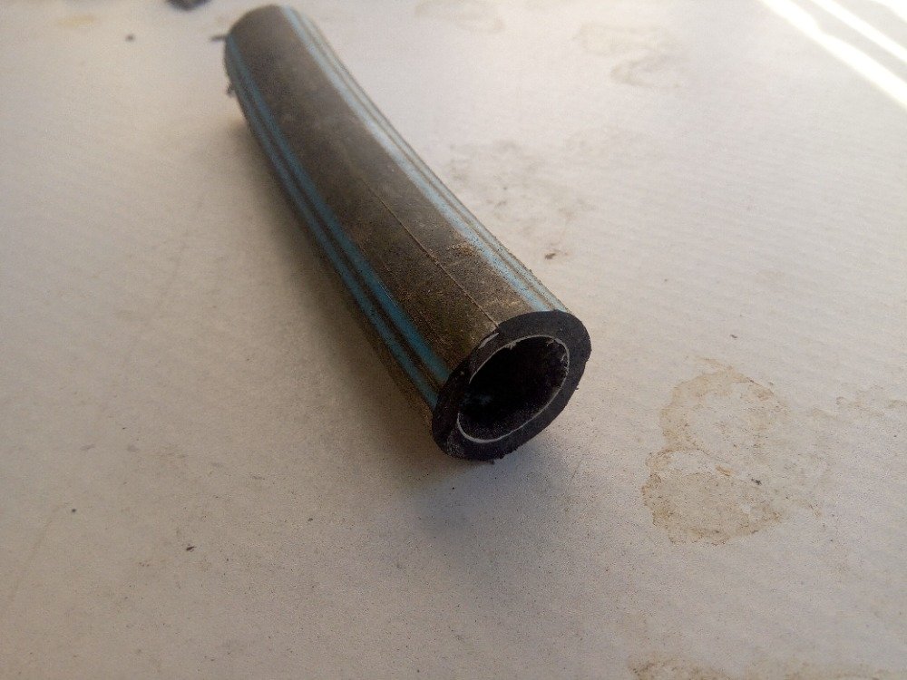

U mechanického tachometru dojde k vyvrácení otočné části unašeče. Stačí vložit mezi kolo a otočnou část prstýnek s vnitřním otvorem prům.16,5 mm a silou stěny cca 5 mm. Uřízl jsem z vodovodní plast trubky.

Ja som tam dal dištančný prstenec na platne z hardiskuKus5 píše: čtv 28. zář 2023 17:06:49 U mechanického tachometru dojde k vyvrácení otočné části unašeče. Stačí vložit mezi kolo a otočnou část prstýnek s vnitřním otvorem prům.16,5 mm a silou stěny cca 5 mm. Uřízl jsem z vodovodní plast trubky.

Boubik píše: ned 07. črc 2024 19:16:53Ja som tam dal dištančný krúžok na platne z hardiskuKus5 píše: čtv 28. zář 2023 17:06:49 U mechanického tachometru dojde k vyvrácení otočné části unašeče. Stačí vložit mezi kolo a otočnou část prstýnek s vnitřním otvorem prům.16,5 mm a silou stěny cca 5 mm. Uřízl jsem z vodovodní plast trubky.

Boubik píše: ned 07. črc 2024 19:16:53Ja som tam dal dištančný prstenec na platne z hardisku a gumený krúžok na tlmenie nárazovKus5 píše: čtv 28. zář 2023 17:06:49 U mechanického tachometru dojde k vyvrácení otočné části unašeče. Stačí vložit mezi kolo a otočnou část prstýnek s vnitřním otvorem prům.16,5 mm a silou stěny cca 5 mm. Uřízl jsem z vodovodní plast trubky.
