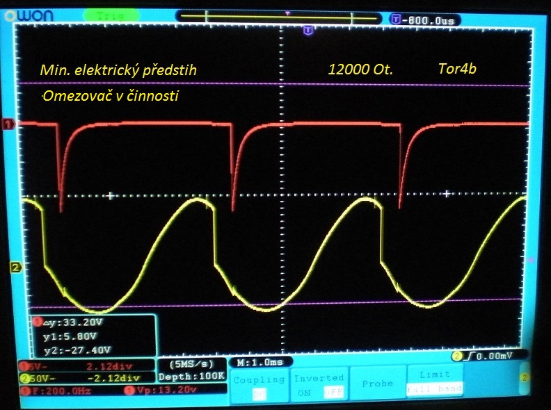

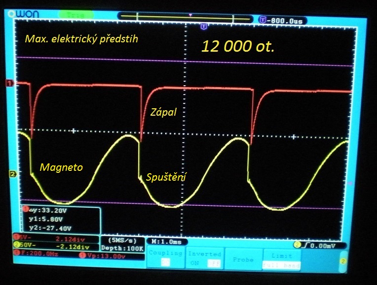

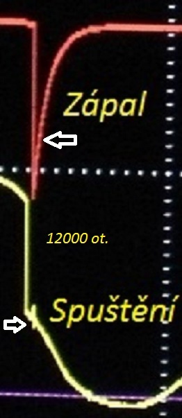

Takhle by to vypadalo na 12000 ot.No to by se nám motor už dávno rozpadl. :D
Zápal 5.JPG (51.26 KiB) Zobrazeno 88889 x

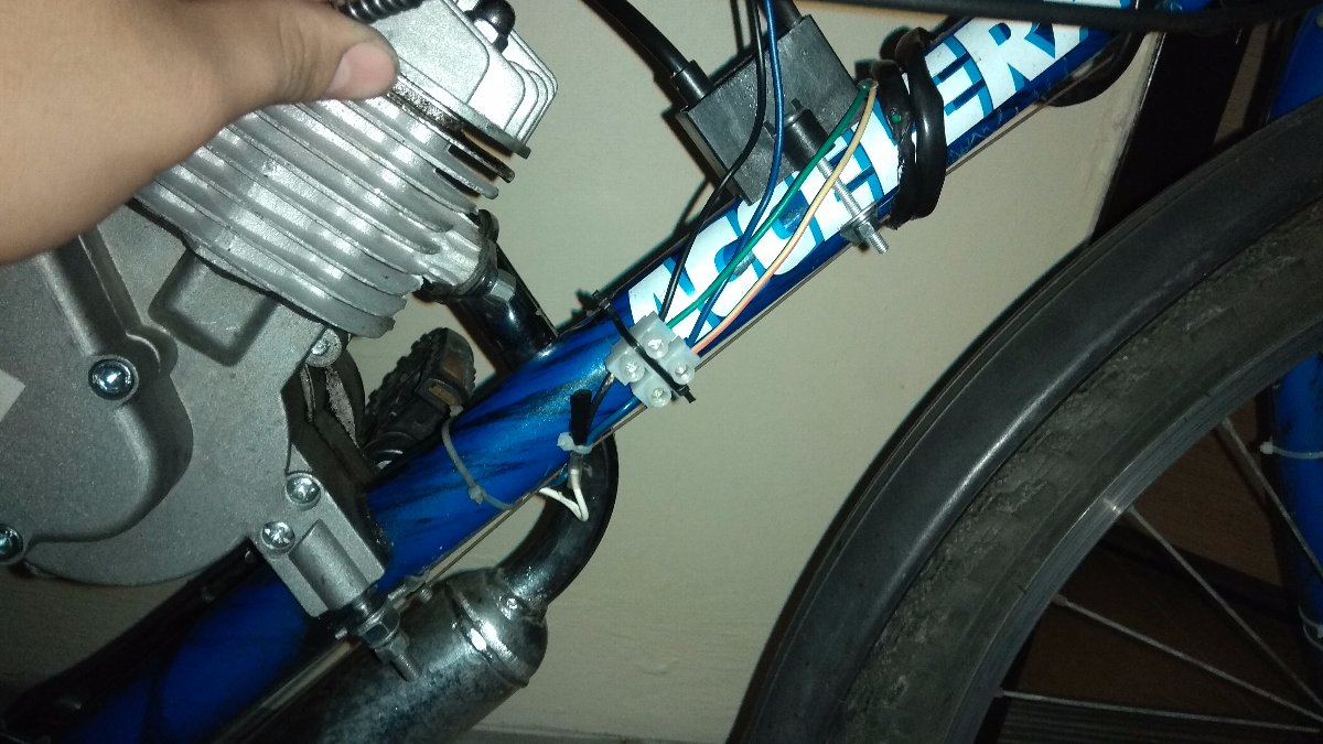

Zdravím motokolaři,
již několikrát jsem byl nucen k výměně CDI, kvůli vysokým otáčkám při chcípnutí (většinou nouzovka, při závadě) a chtěl bych se vás zeptat, zdali existuje nějaká funkční alternativa s vysokou životností,alespoň středně lehkou instalací a ideálně rozumnou cenou.

Šlo o kombinaci chyby spojky - znenadání se povolil bowden, motor startoval i při jízdě s rozeplou spojkou a karburátor neuzaviral ventil - což se mi už stalo dvakrát. U prvního cdi byl problém, že jsem ještě motor tolik neznal a zkoušel jsem teprve jízdu s ním - nabral jsem rychlost motorem rozepl spojku a chcipl ho. Jde o to že ty CDI odchází až podezřele lehce, dělají se I nějaké s ochranou proti takovým věcem?
Re: CDI
OkurRo píše: pát 29. zář 2017 8:52:39 Šlo o kombinaci chyby spojky - znenadání se povolil bowden, motor startoval i při jízdě s rozeplou spojkou a karburátor neuzaviral ventil - což se mi už stalo dvakrát. U prvního cdi byl problém, že jsem ještě motor tolik neznal a zkoušel jsem teprve jízdu s ním - nabral jsem rychlost motorem rozepl spojku a chcipl ho. Jde o to že ty CDI odchází až podezřele lehce, dělají se I nějaké s ochranou proti takovým věcem?
Tenhle problém neznám, ani nechápu, proč by to mělo vliv na CDI. Máš všechno správně zapojeno? Jakýho data je ten motor? Z elektriky odchází nejčastěji ta cívka.

koupil jsem ho před dvěma měsíci odtud:
https://www.ctyrkolky-hombrac.cz/motoko ... sk-zdarma/

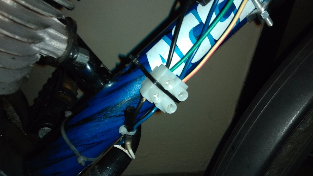

Za tu dobu jsem měnil 3 krát CDI. Zapojení mám v čokoládě (viz. přiložený soubor) kabely jsou pouze pocínované, kdy kabely z chcípáku jsou ve společné zdířce s dráty CDI.
Cívka funguje, měřil jsem že dává při pomalejší jízdě nějakých 15V AC
Zapojení
Zapojení
zapojení z dáli
zapojení z dáli

Cívka nemá dávat 15VAC, ale 300VAC, máš to připojený na modrej a černej nebo na bílej? bílej jsou světla, malé napětí, velkej proud a ten by mohl odprásknout ten tyristor v tom CDI.

Děkuji RBMK, dnes jsem šel díky tvému komentáři zkontrolovat magneto a hned jsem zjistil problém, bylo plné vody. CDI sice vážně odešlo, ale magneto už dává 50V AC jen při pootočení šlapky.

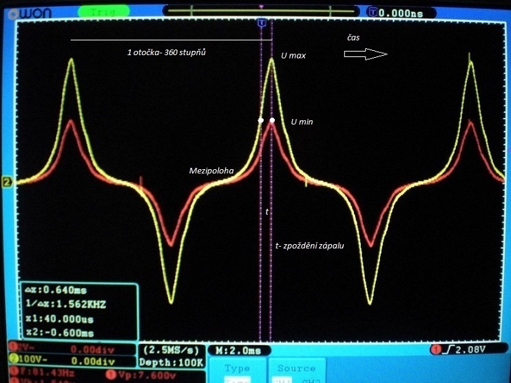

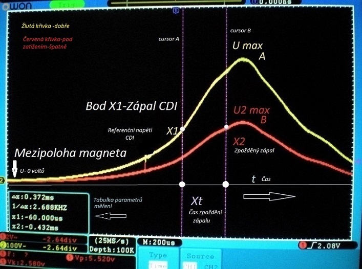

Re: CDI
Dnes jsem pro Vás motokolaři připravil- jak to vypadá
když si zatížíte magneto.
Na prvním obrázku je průběh napětí na magnetu.Žlutá křivka
je nezatížené magneto.Červená je pod zátěží.Jasně vidíte že zápal je
posunut směrem dozadu.
Vzal jsem Vám to pod osciloskopickou lupu.
Napětí z magneta (z mezipolohy zapalovací periody)stoupá
nelineárně nahoru až k U-max.Tvar je dán tvarem magnetu
a statoru.V případě žluté křivky se jedná o správně nastavené
magneto.Jakmile dosáhne referenčního napětí- CDI spustí
zápal.Ten bod je pevně nastaven v černé krabičce CDI a nemůžete
s ním hnout.Proto je nastaven kompromisně pro všechny
směsi a kubatury.Bod X-1.Z toho tedy vyplývá ,že to dokonale nikdy nemůžete
nastavit nebo respektive dobře ale kompromisně.
V případě červené křivky se jedná o zatížené magneto.
Napětí U-max je nižší a je plošší křivka.Bod zápalu se přesune do
bodu X-2 .Na curzorech A-B vidíte posunutý bod zápalu XT na ose času.
Pokud by jste chtěli kompenzovat předstih,museli by jste X2
podsunout pod X1 na curzor A.To, ale nejde protože je nastaveno vše napevno.
Torovo zapalování to samozřejmě umí.Tak nevěřte blufům
prodejců.Gasbike by dal novou svíčku.No to je total úplný nesmysl!!. :lol:
Ti schopnější si to mohou přepočítat na úhlové stupně a polohu
pístu.Takže nejlepší je pracovat elektronicky s bodem X1, od mezipolohy až k U-max.(žlutá)
Komu se zdá tento článek přílíš složitý a nepochopitelný-jakoby ho nečetl.Tor.

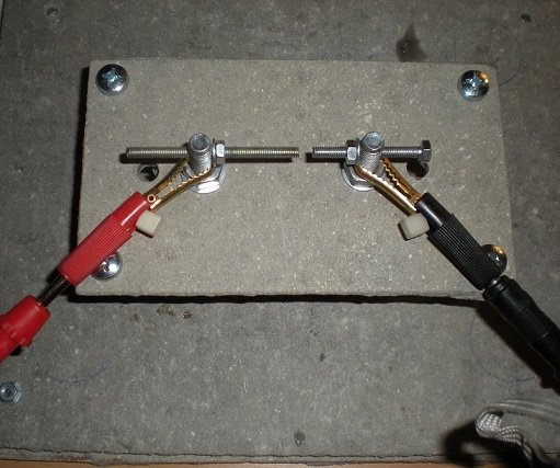

Začít musíš s testem na Jiskřišti.To by jste se divili jak vypadají
černé krabičky.Tak 3 z 10 jsou ok.Ostatní vykazují menší, nebo
větší chyby.To, že to nikomu neodešlo ,je už nevědomý stav.Takže
hoši -nejdřív měřit a potom komunikovat.Viz zkušební Jiskřiště. Zjistíte
kolik to hodí a na jakou vzdálenost. Tor. ;)
PS:A hlavně si nestěžovat.

Zdravím, rád by som sa spýtal, či tomu rozumiem správne. Kúpil som si novú cievku s 3 vývodmi(červena, modra, čierna) . Myslel som, že to funguje nasledovne- čierny kabel je uzemnenie a je chytený k motoru a kostre kola. modrý je druhý pól. čierny a modrý idú do motora. červený by tým pádom mal íst do svetiel ale medzi červeným a čiernym nieje žiadne napatie, ako teda napojím tie svetlá? vôbec tomu nerozumiem.
host
Re: CDI
Příspěvek od host »
host píše: úte 16. čer 2020 7:03:41 Zdravím, rád by som sa spýtal, či tomu rozumiem správne. Kúpil som si novú cievku s 3 vývodmi(červena, modra, čierna) . Myslel som, že to funguje nasledovne- čierny kabel je uzemnenie a je chytený k motoru a kostre kola. modrý je druhý pól. čierny a modrý idú do motora. červený by tým pádom mal íst do svetiel ale medzi červeným a čiernym nieje žiadne napatie, ako teda napojím tie svetlá? vôbec tomu nerozumiem.
*modra teda ide do sviečky a pretože je karter uzemneny čiernym tak tam preskakuje iskra. a myslel som, že to iste bude medzi červenym a čiernym - že tam bude napatie.
Trojvýfuk
Re: CDI
Příspěvek od Trojvýfuk »
host píše: úte 16. čer 2020 7:05:14
Mělo by být asi 6v na střední otáčky.Jinak je cívka přerušená.Nezapojovat světla.
Jinak to rozhodí předstih.
host
Re: CDI
Příspěvek od host »
Dekuji, svetla si tedy zapojim na vlastni dynamo v naboji kola.
