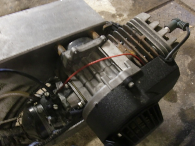

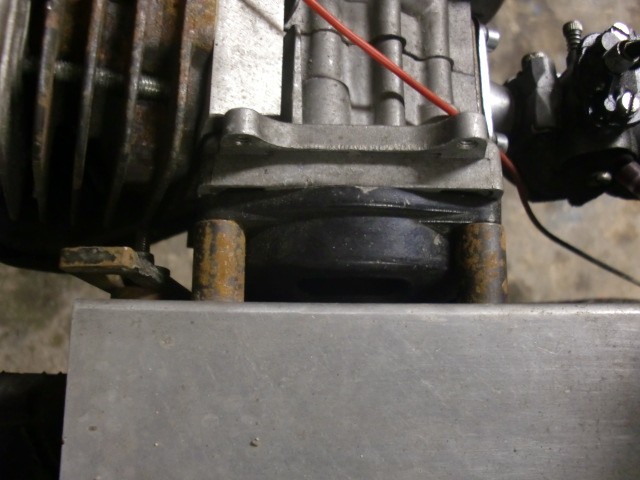

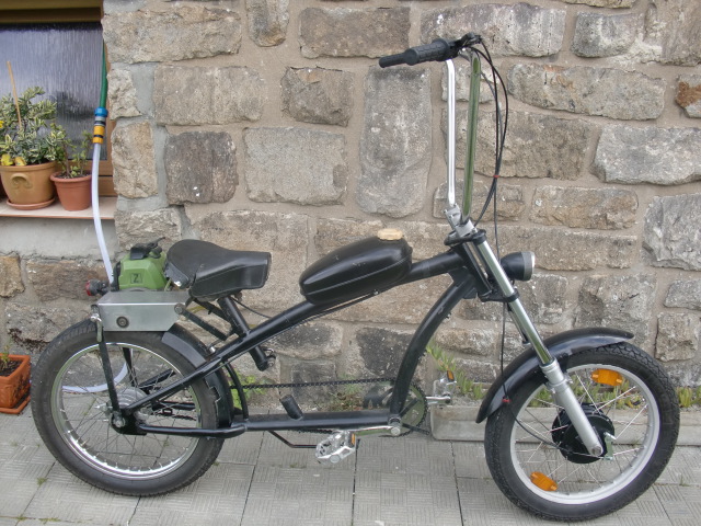

Ahoj, zkoušel jsem jít touto cestou.... měl jsem ten motor na vyrobeném nosiči nad zadním kolem, rozetu jsem vyřešil tak že jsem koupil ráfek pro kotouč a dal ji místo kotouče, stačilo v ní jen vysoustružit větší středovou díru... je lepší ale použít normální ráfek a do něj nechat přeplést střed pro kotouč, protože když koupíš ráfek i se středem, nemá brzdnou plochu pro V brzdu! rozetu jsem použil taky z minicross i řetěz stačilo jen spojit 2... aby byl delší. nádrž jsem měl vzdau nad motorem... no, řeknu ti to tak, bylo to naprosto k ničemu, hrozně to řvalo a nejelo, spojka zabírá prakticky až když máš plnej plyn... a dostává hrozně zabrat neboť kola jsou moc velký... koupil jsem nastavitelnou spojku na nižšší otáčky, taky za chvíli shořela... je to o ničem... jediný možný řešení by asi bylo dát motor do prostoru pedálů, koupit předlohu řazení pro sunway převést tím náhon motoru z leva do prava a připojit k tomu pedály aby to splnovalo vyhlášku a hlavně aby jsi mohl řadit přehazovačkou... najdi si na e darkách jack shaft kit... to je ta předloha... musíš to prostě udělat jedině tak jak je to s motory na kolo a kitem pro řazení. přímý náhon fungovat nejspíš nebude.. strávil jsem na tom měsíc a nešlo to... jo a taky to neskutečně žralo tím že jsi musel jet furt na plno! rychlost asi 30 a spotřeba tak 6 lítrů... a ten hluk... hrůza... lepší je motor sunway s předlohou pro řezení... to mám ted já a je to fakt luxus... jinak uchycení tohoto motoru jsem tady někde na fotkách viděl... je to tak žre válec je rovnoběžně se spodní trubkou rámu... karburátor musíš předělat aby pak byl v rovině a tuto převodovku můžeš na šroubech otočit jak potřebuješ... tak asi tak...

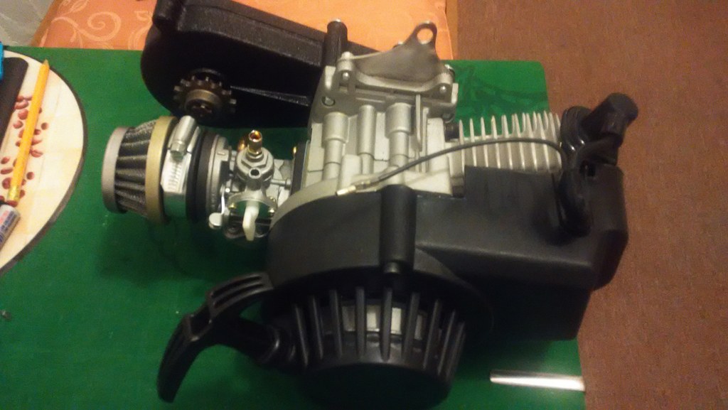

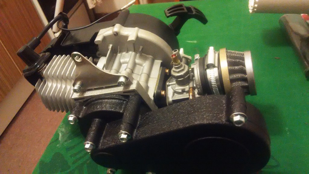

Zdravím já taky ted testuju tenhle motor ,ten dotaz ohledně motoru tu dal muj kolega co se mu nedavno zadřel udajně lepší motor ,než sunway ten sky hawk.
Zatím mně to moc nenadhlo ,shodnem se v tom ,že to:řve a spojka zabírá při vyšších otačkách,ale rozetu mám od pana ptáčka na kotouč 47zubu ,takže pruměr je daleko vetší než minibike roteta, po rovině to jede i přes 50 km/h jenom hodně prudší kopce to moc nezvlada ,je to tím že je těžký převod ,mělo by pomoct dat větší rozetu ,na e-dárkách maji 58 zubů tak budem zkoušet ještě tuhle
Tuningová štelovatelná spojka jsou jenom vyhozené peníze
Motor mám v rámu mezi pedálama ,napojene to je přes převodovku na minikros a na vyvodové hřídeli je umístěné kolečko z té běžné sady je tam i klínek a zajižtěne tou orignál segrovkou jak bylo to menší původní kolečko na převodovce i řetěz je ten běžný hrubý co používají sanweye.
Ještě jsem nezjistil spotřebu.
A nad převodovkou též uvažuji, možná by stačilo mít 2.rozety vedle sebe,1.jednu větší na rozjezd a do kopce aspon 60-70 zubů a 1.menší na rovinu 36zubů ,jenom je otázka jestli by se to vešlo,aby nedrhnul řetěz o boční rám kola,myslím něco na způsob jak to je u pedalů a jenom to zhazovat a nahazovat mezi sebou a řetěz zajistit průžínovým napínakem jenom nevím ,jak to udělat technicky,aby to nebylo moc poruchové
Až otestujeme tu větší rozetu,tak poznatky sem napíšů já nebo můj jezdecký kolega BO-TO
Pokud bude zajem můžu dat i nějaké fotky ,jenom držák není trvaly ale jenom dočasný

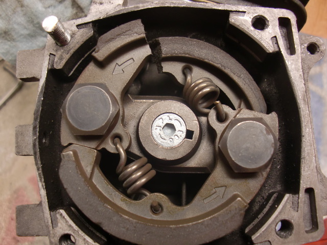

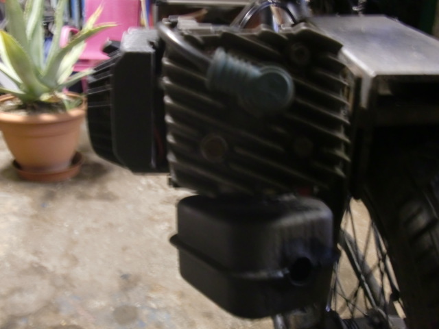

Zdravim ,mam motor z minibike a je v pohode po upravach spojky a karburace .Co sem mel motory všechny od zacatku
upravenej motor vyfuk sekacka
mazu 1:50
karbec dellorto
karbec dellorto
uprava spojky
uprava spojky
a takle dopadla spojka před upravou praskla cela nebo pruziny
natom jezdim
natom jezdim
natomle sem delal rucni startovani byl tam motor z babbety

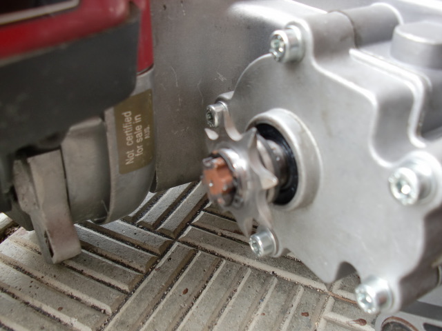

jak vyřešít převod a spojku
Re: Motor z minibike
Jeto z toho to motoru
Spojku muzes doladit pruzinama aby dřív sla do zabjeru jinak spojek je vic druhu dvojpaknove nebo tri zelezny a hlinikove.Pak zmenu pkolecka abys moch pouzit rzne prumery rozet.Ten motor jak je na fotce je upravovanej.Kartery minibike plna klika valec litina ze skutra poloni .
Pasovalo by tam toto klasickej retez z variatoru

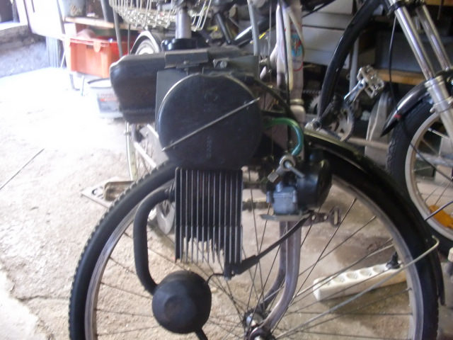

Náhled toho, o čem je řeč.
Už to opravdu kolo nepřipomíná, to bych u nás u PČR neukecal.
