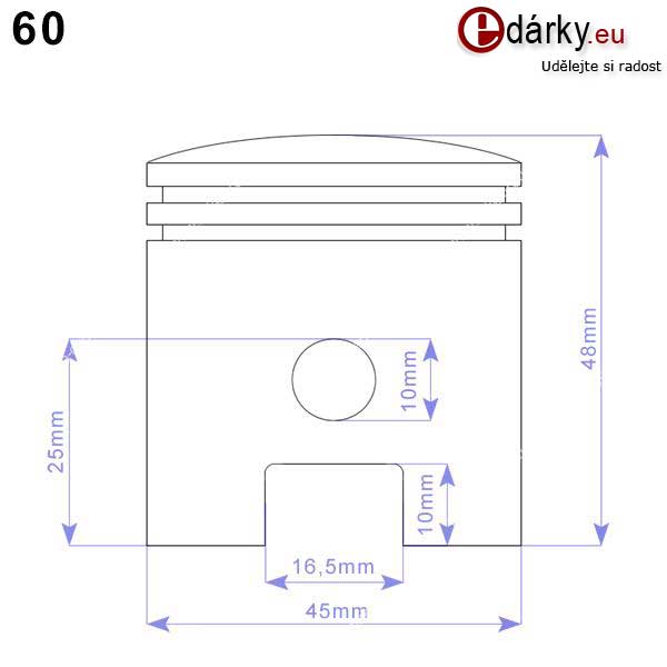

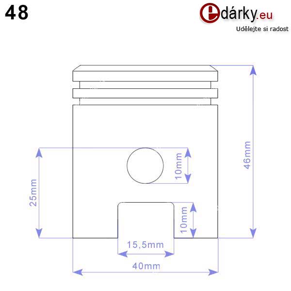

Pro informaci - od www.e-darky.eu jsem dostal svolení k zavěšení výkresů 3 základních pístů v jejich nabídce. Pokud budete kupovat náhradní, doporučuji zkontrolovat rozměry, na trhu se objevují i jiné značky (rozměry).
Re: Písty - Fire Horse (Machina) a Sky Hawk
Je dobré vědět že nemusí být problém jen s rozměrem pístu, ale i s délkou ojnice. Tak že na to bacha!!!
Jinak se budete muset odrážet nohama aby motor vůbec něco dělal. Na trhu se od různých nejmenovaných prodejců objevují již špatně smontované motory tzn. špatná kombinace ojnice a pístu. Není to o značce, ale o totální ignoranci výrobce a místního prodejce.
