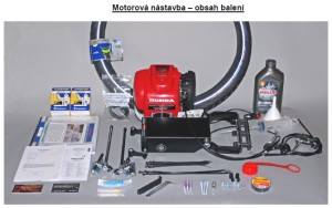

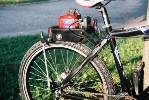

Univerzální motorová nástavba osazená motorem Honda GX35NT STSC
Nástavba je určena k montáži na horská kola, trekkingová hora, městská kola, skládací kola, chooper-cruiser kola. Vlastní přenos hnací síly je realizován pomocí třecího válečku přitlačeného na zadní plášť jízdního kola. Celá konstrukce je navržena velmi jednoduše s minimem použitých dílů. K přenosu kroutícího momentu v soustavě motor-odstředivá spojka-spojkový bubínek-třecí hřídelka dochází přímo bez převodového ústrojí. Všechny spoje jsou navrženy jako rozebíratelné. Použití osvědčené dvoulamelové odstředivé spojky Honda umožňuje plynulou a bezpečnou jízdu.
