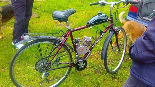

Dobrý den, prosím pomozte poradte mi koupila jsem nemocnému bráškovi motokolo jenže až když jsem ho koupila zjistila jsem že na nějaká motokola musí mít řidičský průkaz a to on nemá, přikládám foto je toto motokolo na kterém může jezdit bez ŘP nebo ne? koupila jsem ho jako dovoz z Německa na burze, tak mě neodsuzujte, chtěla jsem udělat radost děkuji
Re: Prosím pomozte
Nejsem úplně znalec, ale šikmé svíčky a robustnějši hlavy mají 80-ky, které nesplňují vyhl. 341/2002. Tam nejde jen o ŘP, ale i o homologaci stroje.
Myslím, že i tak to může udělat radost, stejně to málokdo rozezná od 48ccm.

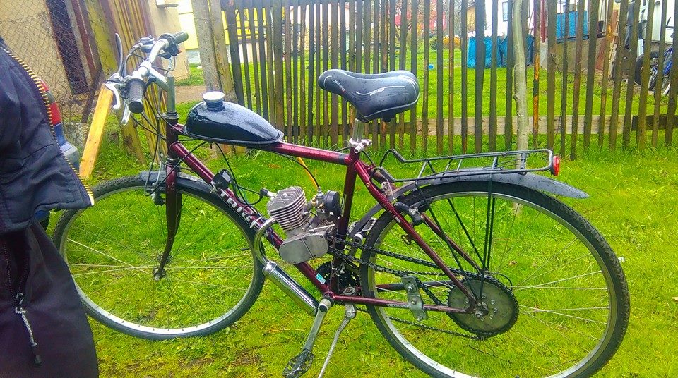

Tady lepší fotka i s nápisem na motoru

Logo bohužel nerozeznám.
Pro určení objemu je možno použít pomůcky viewtopic.php?f=7&t=130.
Pokud se Vám nechce sundavat hlava, možná postačí změřit osovou vzdálenost svorníků na hlavě válce - moje osmačtyřicítka má 42 mm, na diagonále jsem naměřil 60 mm.
Re: Prosím pomozte
Logo je Sunway ... Pokud budou svorníky válce 8mm je to 80ccm
