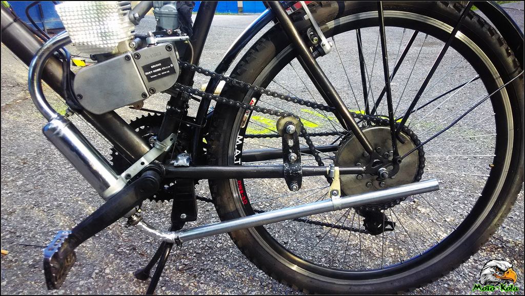

Ano, je to laborace. V každém případě zkontroluj rovinnost - napínák dát do osy řetězu, případně ho doohnout.
Pokud Ti řetěz leze do niplí, je tam něco špatně (máš tam gumu?). Zkus dát fotky.

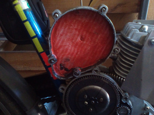

zdravím,kartónový papier prilepené potreté z motorovým silikónom.
Re: divné zvuky, nebo normální?
Ten nalepenej papír je jako na tlumení zvuků spojky??

Mel jsem nejaky cas tak jsem zkusil podle toho obrazku od "Karol sa" vylepit vnitrek krytu spojky kusem kartonoveho papiru (lepeno mamutem) a svete div se hluk se snizil. Netvrdim, ze zmizel, ale je to lepsi a za minimalni cenu.
(Myslen hluk od spojky.)
Abych byl objektivni tak nutno dodat, ze jsem mel cele spojkove teleso sundane a vypral jsem jej v toulenu kvuli odmasteni. Bohuzel jsem neprisel na to jak demontovat pojistny krouzek abych se dostal ke kulickam. Opravdu jemne jsem tam pridal "na zkousku" trosicku oleje (na ty kulicky). A za to jsem byl po cca 30 km nalezite potrestan prokluzem spojky. Nastesti to slo na ceste jeste dotahnout. I tak budu vecer absolvovat celou odmastovaci proceduru znovu. :evil:
