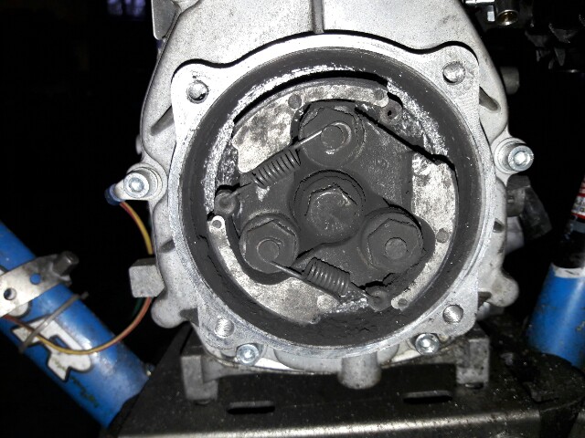

Moje motokolo se mi tzv. vysralo. Ještě odpoledne jsem si liboval, jak mi to hezky sviští no a večer když sem jel domů tak z ničeho nic to chciplo když sem dobrzdoval před kruhacem. tak sem doslapal na bezpečné místo a zkusil to natočit. Normálně to bylo ale když sem přidal a pro šlápl to abych tomu ulehčit ozval se hroznej rachot. tak sem to rychle chcipnul a do šlapal ke kámoš oči a poprosil ho jestli si to u něj můžu nechat. Tak zítra po práci jdu servisovat. Mám podezření že to bude ta zavlacka (poj. kroužek) z pistniho čepu.
Nedávno jsem tady o tom něco četl ale furt sem to odkládat a možná na to teď doplatil. zítra budu chytřejší. Pokusím se to i nafotit. Doufám že půjde dát do kupy. je to můj každodenní dopravní prostředek. nedám na něj dopustit. jezdím za každého počasí. tak zejtra do prace vyzkouším žluté tyče (MHD). :lol:

ahoj tak dej info....hlavne kolik mas najeto....

ObrázekČau čau!!! Všechny vás zdravím. Tak ve finále to byla jen pružina na odstredive spojce. Jedna praskla a lítala tam a rachotila. tak jsem si oddechnul.

na je to mám okolo 1500km a je to už druhá spojka.

Čau čau!!! Všechny vás zdravím. Tak ve finále to byla jen pružina na odstredive spojce. Jedna praskla a lítala tam a rachotila. tak jsem si oddechnul. :idea:
