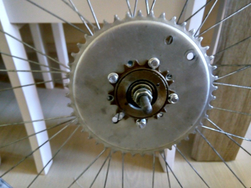

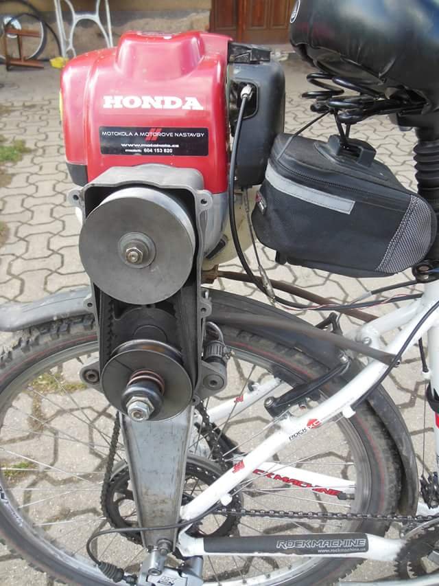

Já to mám jen na 4 x M5, a drží. Ale faktem je, že startuju startérem.Obrázek

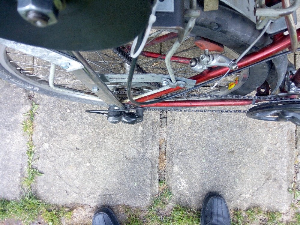

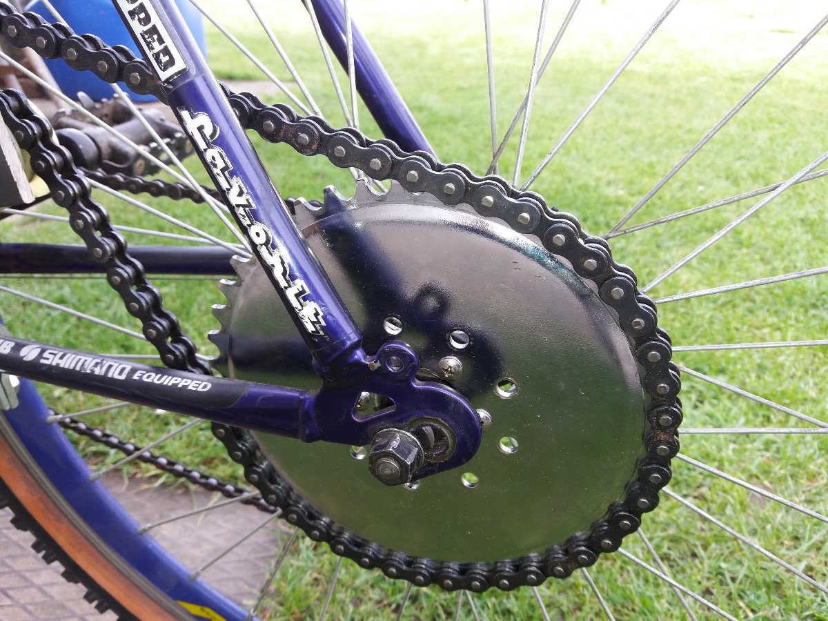

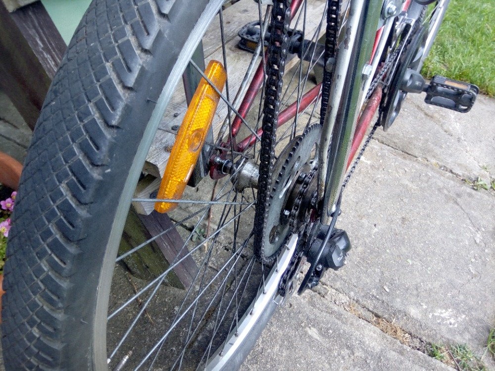

Tak jsem nafotil nějake foto uchyceni razety na střeed misto kotoučove brzdy
Petrvaluch
Registrován: čtv 20. dub 2017 9:15:25
Re: Pomoc uchycení rozety
Příspěvek od Petrvaluch »
Petrvaluch
Jsem rad že jsem to nemusel davat na draty včera jsem to byl projet cca 5km lesni cestou a po přijezdu jsem skoušel co nato ty šroby a zdase že byto mohlo fungovat

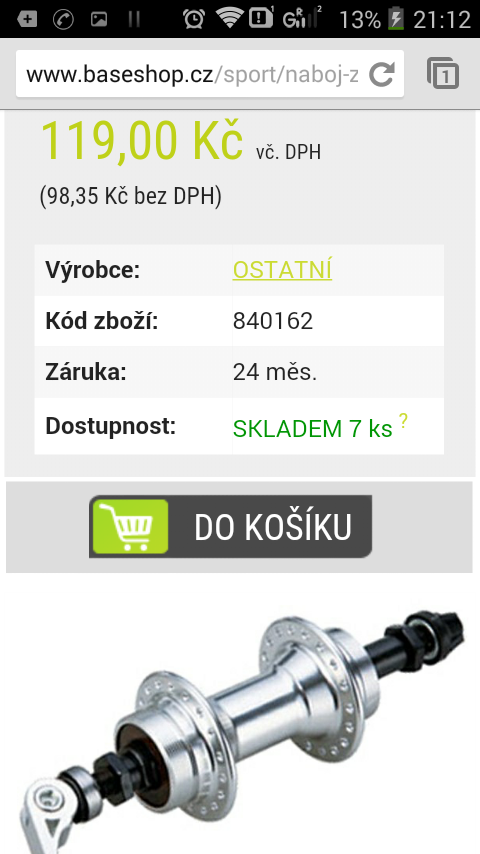

Ahoj. Kdyz davaj lidi volnobezku na levou stranu. A nemaji vyrizlej levej zavit, pro volnobezku z babetty. Davate nekdo normalni volnobezku s pravym zavitem a zalepite to proti vysroubovani ? Nebo jinak pojistite ? Dik
http://www.vdkelektronika.eu/Prevody-c40_0_1.htm
Na obrazku naboj se dvema zavity.

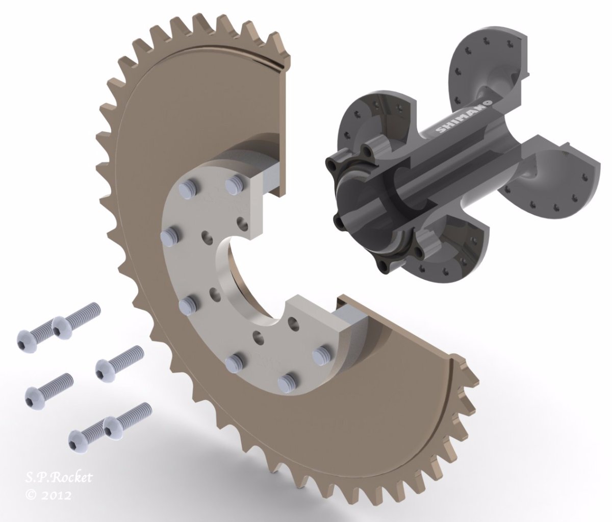

Můj původní plán, jak namontovat rozetu, byl přesně takový, jako u Petra:
Petrvaluch píše: čtv 11. kvě 2017 14:13:54 Obrázek
Moje IS příruba zadního náboje je příliš blízko k rámu a velká rozeta se tam s řetězem nevejde:

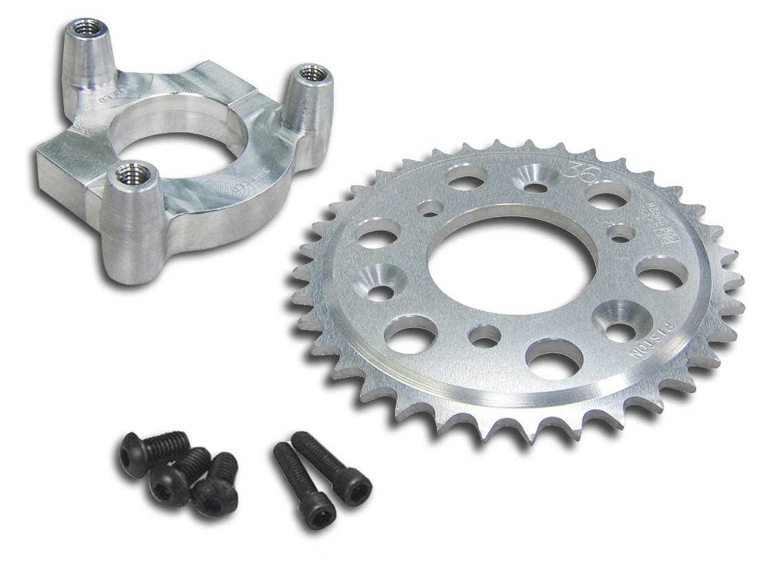

440
Napadlo mě tedy udělat přesně takovýto adaptér:
Pak bych se ale asi opravdu bál pevnosti těch šroubů, jelikož by přenášely nemalý klopný moment.
Ještě mě napadá, že bych mohl tu svou od pohledu nekvalitní rozetu, kterou jsem dostal ke kitu, obětovat pokusu o prolisování kotouče na svém 12-titunovém lisu a tím rozetu s řetězem oddálil od rámu. Bojím se ale, že zachovat rovinnost rozety bude asi bez speciálních přípravků dost obtížné...
Jelikož bych ale (nejspíš docela naivně) chtěl zachovat původní šlapací použitelnost kola, což je také důvod proč nechci motor montovat do rámu, přemýšlel jsem, jaké odpory bude mít dvojí sekvenční převod až k volnoběžce motoru a jak se to projeví na jízdě. Přemýšlel jsem tedy, jestli by něšlo dát přímo mezi náboj a rozetu volnoběžku a našel jsem TOTO:
Při montáži na levou stranu je s takovou volnoběžkou přinejmenším potřeba zajistit volnoběžku proti uvolňování v rámci závitu, protože předpokládám, že závit bude pravý, motor bude točit doleva a volnoběžka by se jen montovala obráceně, než bylo původně zamýšleno (pokud to teda její konstrukce dovolí)...

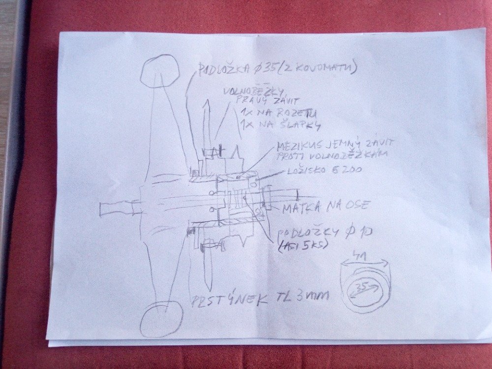

Moje montáž rozety na pravou stranu třeba pro motor s variátorem. Soustružený jen prstýnek na vymezení dostatečné délky závitu pro upevnéní volnoběžky na šlapky a Soustružený mezikus pro volběžkku pro šlapky.
