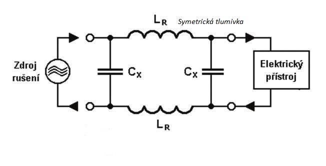

Mám podobný problém a hledám radu, koupil jsem zadní světlo s blinkry a brzdou, je to určeno na obyč. kolo. Vše přes kablík a baterku, ale směrovky jak nastartuji nefungují, jsou rušeny. Mám Sky Howk 80, proto se raději ptám jestli pomůže jen odrušená fajfka, nebo nějaký odrušovací kondenzátor. Děkuji za názory.
Re: tachometr
Já si myslím že by pomohlo- napájet to dvojdrátově + a - samostatně- nepropojeno
na rám kola.Zkus to .Jinak nějaký filr L-C nebo R-C filtr.Odpor ve fajfce ,(odrušovací)
Ti sežere část výkonu zápalu.Chce to polaborovat.Tor.

Děkuji za rychlou odpověď, ale tam není nic na kostru, vše přímo vedeno slabými drátky ve svazku od přepínače ku světlu. Blikače blikají, ale jak nastartuji přestane ten cyklovač fungovat, jinak vše funguje. Tady vidíš jaký jsem odborník na elektro... Tak fajfku nedoporučuješ, na tu jsem trochu spoléhal, až ji koupím, škoda. Ty případné filtry se namontují kam...
Re: tachometr
Hm.Tak to tam leze vzduchem nebo přes kapacity rámu a vedení.Zkus to ještě
prověřit ,jestli to není někde přichycené galvanicky na rám.Stačí ohmetrem.
Jednoduchý filtr- zapoj elektrolytický kondenzátor tak 47mikro až 100mikro na
24 v- mezi + a - co nejblíže toho blikače.Zároveň k němu připoj paralelně keramický
kondenzátor tak 100nano.Takhle to můžeš zablokovat i u baterie.Musíš vyzkoušet.Pozor
na polaritu elektrolytu.Je dobré ty kabílky vést co nejdál od zapalování.Tor.

Re: tachometr
Tady je ještě pro inspiraci profi filtr.Hodnoty se musí spočítat nebo nalaborovat.
Tak zdar a příjemnou laboraci.Tor. ;)
