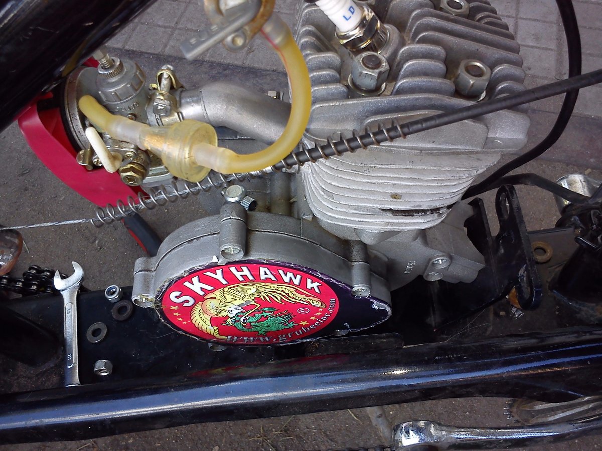

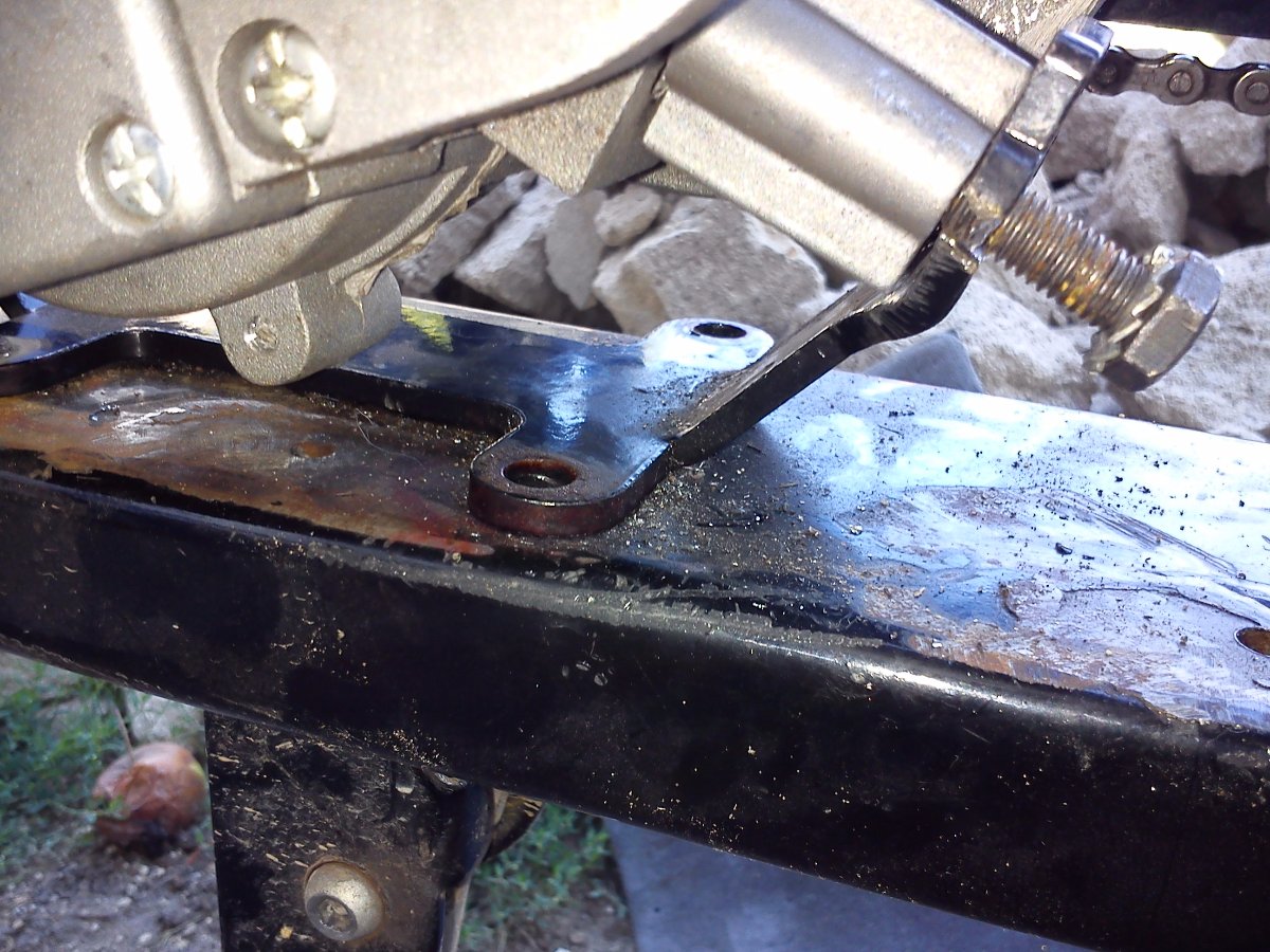

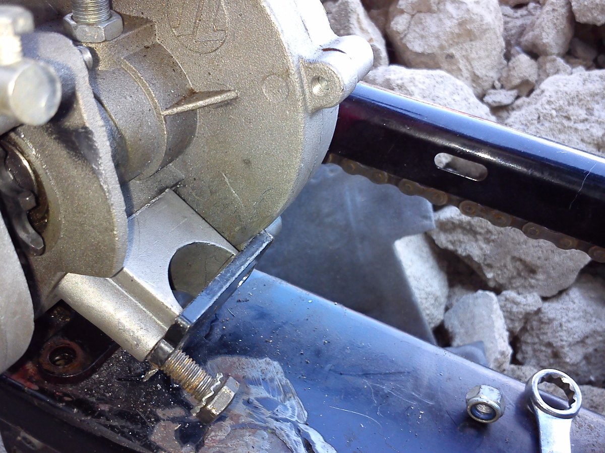

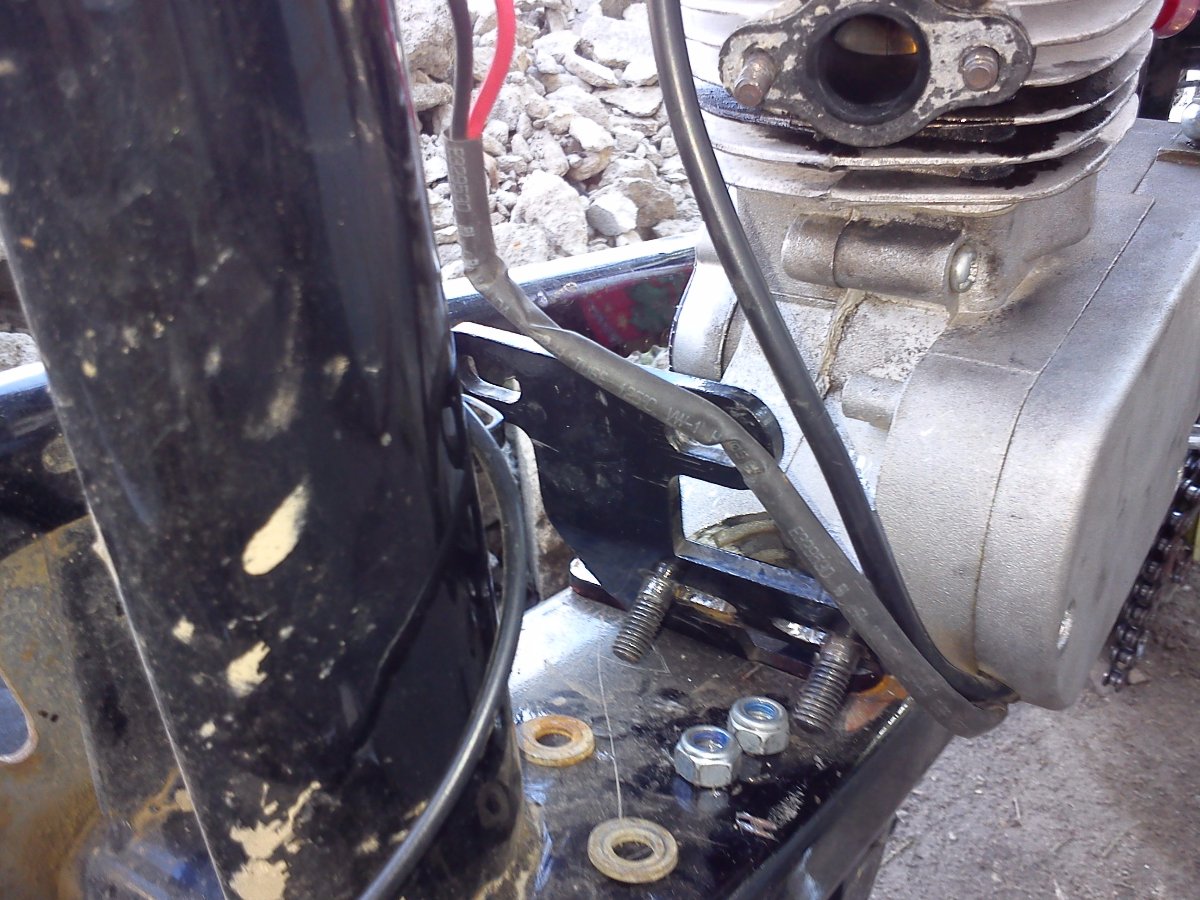

prosím o radu mam kolo sunway chopper a předělal sem tam motor skyhawk gt5 super rat 70ccm koliky na uchycení motoru sem uřezal a namontoval misto toho kolíbku na uchyceni toho motoru měsíc sem si jezdil bez problému a zajížděl jenže pak začlo dělat problemy zadní část uchycení motoru zalomené štifty v motoru tak sem převrtaval udělal vše znova a pro jistotu sem to ještě podložil silně kovovými destičkami opět bylo vše v poho až po tydnu ježděni se zalomil pravy šteft opět v motoru už opravdu nevím jak to uchycení vymyslet:) předek bezproblemu drži jen ta zadni čast děla problemy prosim o pomoc,pro větší představu vše nafotím jak vše je složeno
