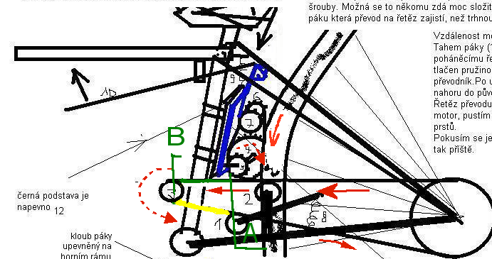

Dal jsem na galerii takový hrubý nákres pro startování
motopak
motopak
Příspěvky: 6
Registrován: úte 05. zář 2017 17:17:32
Re: Startování za jízdy(Sunway 48ccm)
Příspěvek od motopak »
Ale jak vidím je špatné rozlišení, tak to zkusím znovu : motopak

Fotky můžeš dát přímo do příspěvku. Schémata dobrý, ale reálná fotka je mi bližší.

Ahoj zde ve spolek.
Už už jsem se do tohoto skvělého nápadu chtěl pustit, ale přišla mi na mysl jedna divná věc. Možná se mýlím (nikdo nejsme neomylný), možná jsem to celé špatně pochopil, ale pro jistotu jsem si do obrázku dokreslil směry otáčení koleček a směr pohybu řetězu. Pak jsem jasně uviděl, že by řetěz byl, při pokusu startu, z bodu "A" do bodu "B" (zeleně) tlačen. Sice se jedná jen o krátkou vzdálenost, ale vím z vlastní zkušenosti co se stane pokud se před kolečkem "B" řetěz "naskládá" či "natlačí". Z důvodu nedostatku místa se motor prostě sekne.
Snad jedině tehdy, pokud by hnací kolečko "startování", mělo kontakt se řetězem v dolní části (žlutě) by se mohlo jednat o konstrukci kterou bych se nebál dát na kolo.
Třeba se mýlím nebo jsem něco přehlédl v tom případě prosím ať mě zkušenější opraví.
Děkuji.
