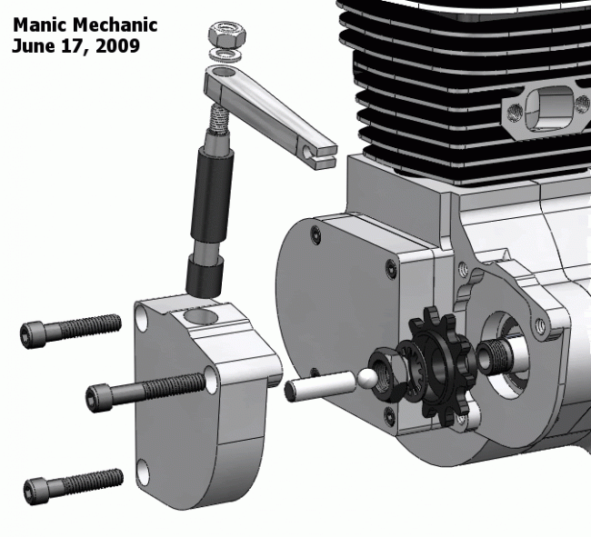

               Názorná 3D animace rozborky, sborky a funkce spojky
        !! Z důvodu velké velikosti GIF obrázku se vám animace spustí po rozkliknuti jednotlivého obrázku !!

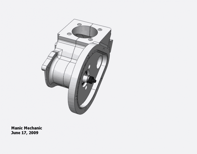

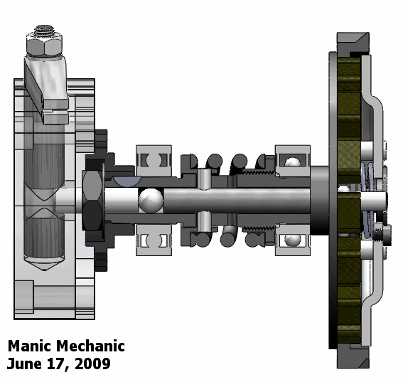

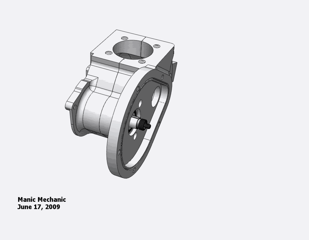

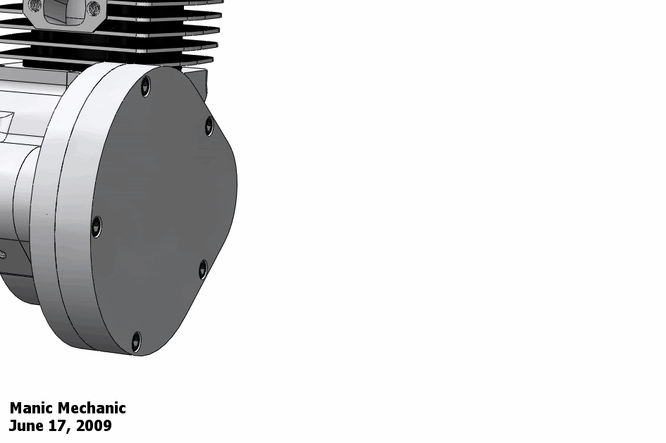

Tak něco jsem dohledal.
Některé jsou animované již v náhledu, některé až po rozkliknutí.
Děkuji uživateli Madhu.
Jak to vlastně funguje
Jak rozložit raménko spojky, ...
Jak sundat vlastní spojku
Jak vypadá předlohový hřídel
