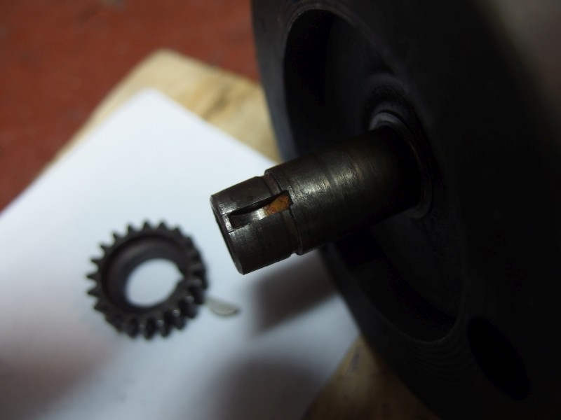

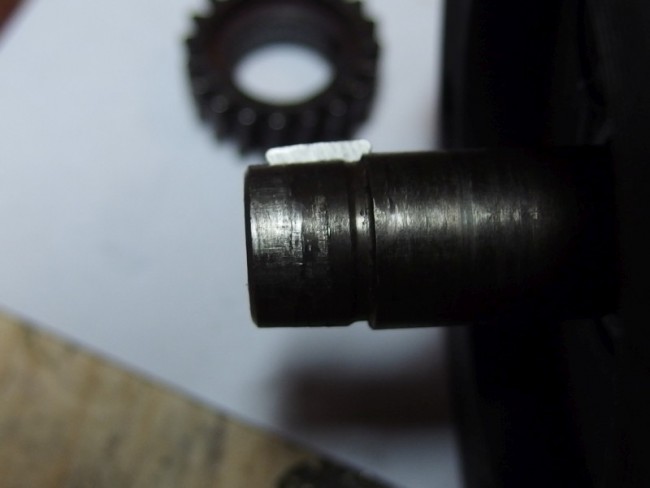

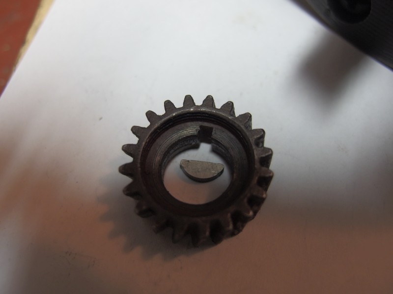

Přikládám obrázek pastorku na klice. Vypadá to, že je upevněn pomocí klínku, ale nějak nejde stáhnout. V sadě je upravený šroub s dlouhým dříkem bez závitu, ale chybí k tomu nějaká matice, která by fungovala na náznak vnitřního závitu na pastorku.
Tady je foto pastorku, je na něm vidět drážka s klínkem.
http://zdenyd.rajce.idnes.cz/Moje_motok ... CF6195.jpg
Pastorek ve volnoběžce drážku pro klínek nemá. To jej drží na klice pouze tření na větší ploše? Na upevnění volnoběžky je delší šroub.
http://zdenyd.rajce.idnes.cz/Moje_motok ... CF6192.jpg

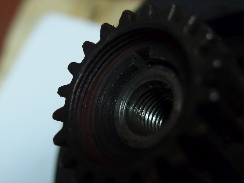

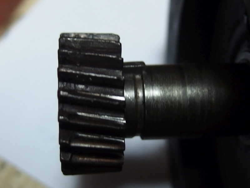

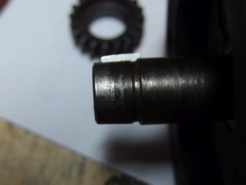

Možná Ti pomůžou následující fotky.
Pastorek drží na hřídeli díky kuželu, to pero je tam spíš pro jistotu, přesto se divím, že bys tam tu drážku nově neměl. Abys ho sundal, potřebuješ ideálně stahovák našroubovatelný na ten pastorek. Ale možná jde i vypáčit :-/.
Patrný vnitřní závit na pastorku
Nasazení pastorku
Nasazení pastorku
Nasazené pero, kužel na klice

Pastorek a pero
Pastorek a pero
