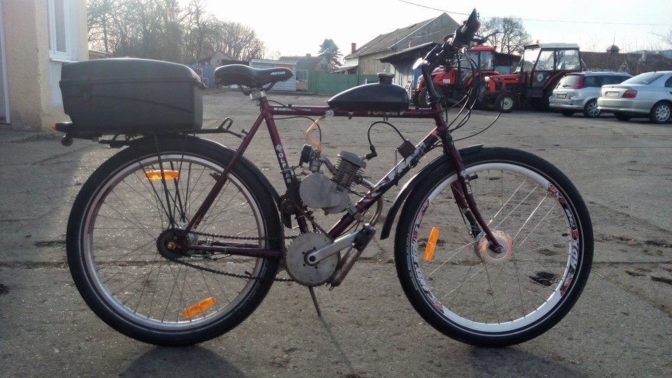

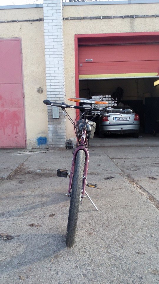

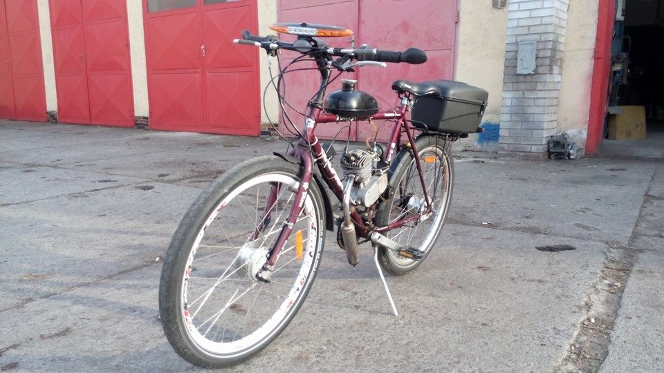

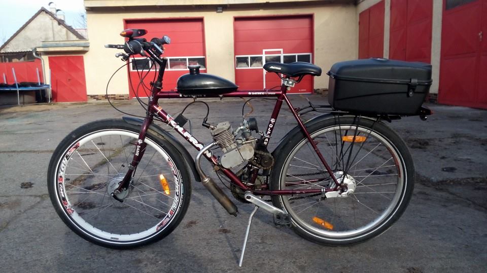

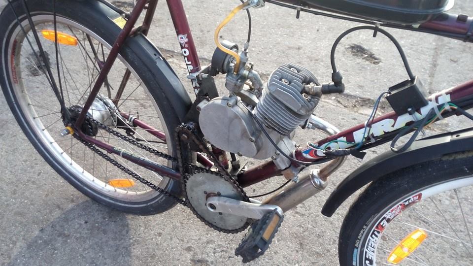

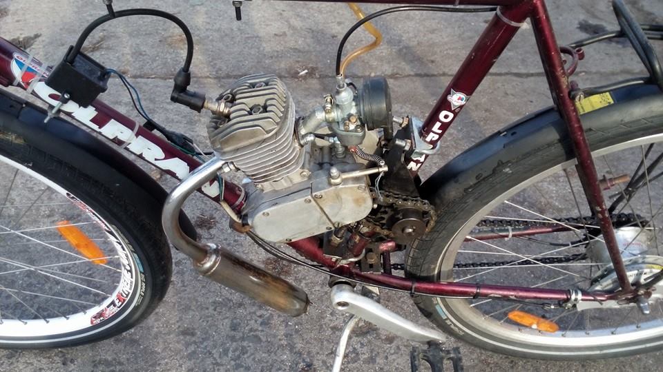

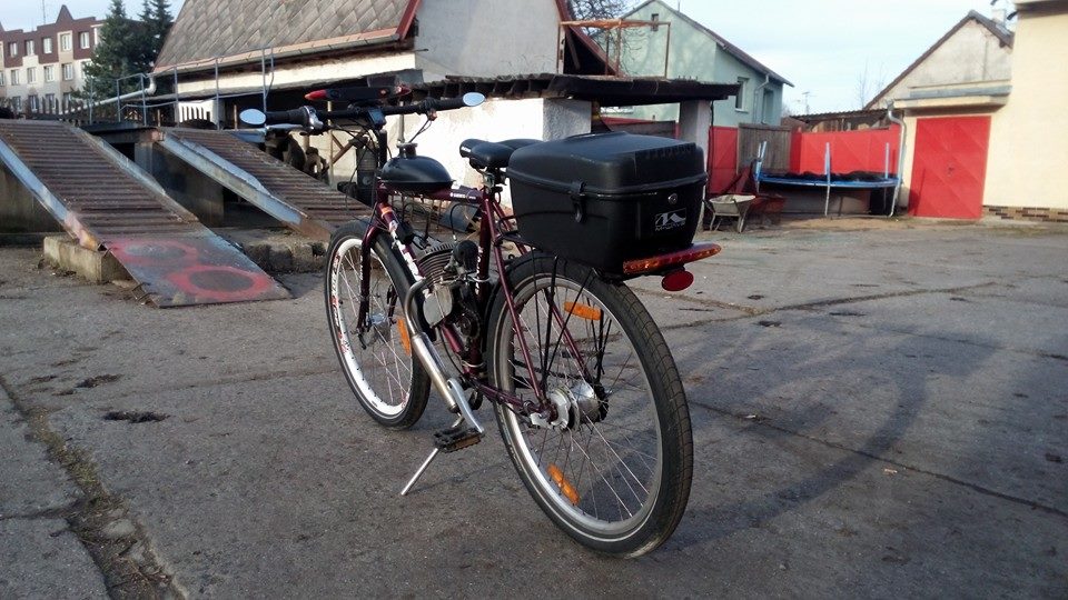

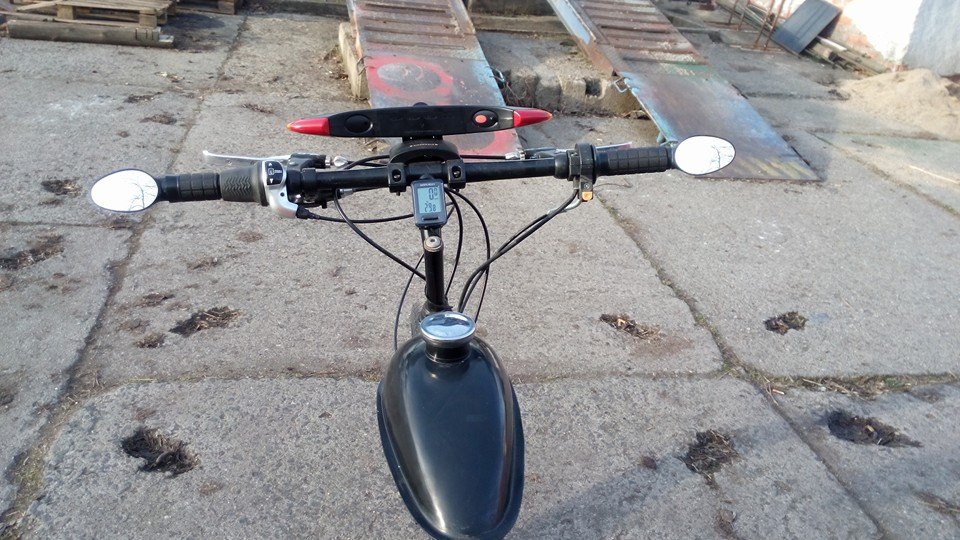

Tak mám 80ccm motorový kit na starém horském kole, od roku 2012 najeto cca 5000 km, s motorem jsem extra problém neměl, vymeneno jen těsnění pod hlavou a svíčka, jinak motor bez poruchy, používám kvalitní olej do motorové pily 1:50 a stačí bez problémů, nekouří a neplive :), problém byl jen s planetovou převodovkou a řetězy, dost často se trhají a první převodovku jsem reklamoval protože po měsíci to rozemlelo na prach řadící klece :), dnes více méně bezporuchovi stroj s maximalkou kolem devadesatky, samo že jsem musel instalovat jiné ráfky, pláště a brzdy, ty hlavně, jinak by to bylo o hubu
Re: Zkušenosti s čínskými KITY 49,60,80 cm3
Pěkný strojek.
Co se týče zadní náby s Nexusem, nejsi první, kdo s tím měl problém. Není to dělané na 2kW výkon;-).
Taky se má řadit v zásadě bez zatížení.

- Jak provest ovladani- kazdopadne zrusim trojtac, nevim ale jak usporadat ovladani (jsem motocyklista) k dispozici mam jak gripove, tak klasicke razeni. Nazory ?? rady...

Ahoj, co se týče setu, asi bych sáhnul po tom z e-darků, vypadá, že by mohl být kvalitnější. Co se týče ovládání, tak to je asi na každém jak mu vyhovuje :) , já mám levé řídítko grip na řazení planetové převodovky v zadním náboji, spojku a brzdu předního kola, pravé řídítko grip na plyn a zadní brzdu.

j-z píše:Pěkný strojek.
Jo jo, máš pravdu předsedo, řadím již bez zatížení a vždy pomalu přidávám plyn, aby nešel takovej záběr na zadní kolo a šetří to i řetěz, holt žádné divočiny :D
Planetové převodovky se zcela jistě rozsypou.To samé jsou předlohy z volnoběžkami.
Řetěz praskne protože není na 2KW.Všechno to váží spoustu kil .Nedá se s tím někam
na dálku jet.Poruchové.Když něco praskne tak to ani nejde došlapat.Takže dobrá ukázka okolo
domu.Tor.

No já v kufru vozím náhradní všechny řetězy, nářadí, olej do benzínu, apod... aby se mi nestalo že bych alespoň nedošlapal :) Zatím musím zaklepat se nestalo, že bych nedojel, ale jinak na hodně dlouhé vyjížďky to opravdu není, můj rekord jeden den v zátahu Plzeň a zpět cca. 180 km, ale modlil jsem se celou cestu aby nebyla porucha :D :D Jinak tahle druhá převodovka nevykazuje zatím žádné opotřebení, zatím ..... Řetěz u motoru a převodky na šlapací střed je z motorky, řetěz na zadní rozetku z ukrajiny (dělali vše balšoje).
Aspoň si to oproti jiným lidem uvědomuješ.Já vím co vše váží.Když vemeš batoh,benzín,
náhradní díly,lékárničku,jídlo,vodu,obležení atd., tak je to tak těžký, že to je na prasknutí
rámu.Nebrzdí to a všechno se opravit nedá.Takže kdo chce spolehlivý stroj ,musí šetřit z gramy
a technickým vybavením.Porucha se stane ani nevíš jak.Najednou to rupne a vymalováno.
Potom pokukuješ po ČD aby Tě vrátili do výchozího bodu.Uvidíš až se Ti to stane.A ono se to
určitě stane.To potká každého.Musí se každý modlit aby mu zůstal aspoň šlapací pohon.Tor.

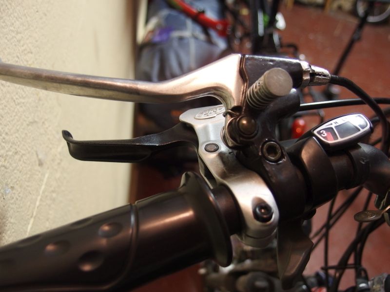

Pohon je teda asi jasnej, nad usporadanim hejblat se budu muset zamyslet. Jsem zvyklej zadek pr.noha, l.ruka spojka + p.brzda, p.ruka plyn + p.brzda, razeni na p. ruku, nebo l.nohu. Jednou jsem jel na babete a bylo to hrozny. porad premyslym, jak to osidit, aby bylo ovladani podobne motorce. Brzdy budou zel jen nejlepsi vecka od Sramu, pokud zbydou nejake prachy a aukro vyplivne nejake kotoucovkove kolo, tak brzdy tu mam. S Vahou je mi to jasny, zhubl jsem 20kg, tak muzu neco dovazit motorem. :D :D

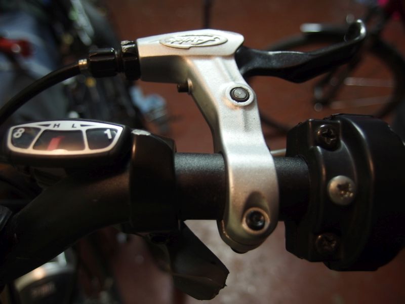

invalida píše:Pohon je teda asi jasnej, ...
Je to všechno otázka vkusu a zvyku. Jezdil jsem na střídačku na obou, člověk si rychle zvykne, zejména v případě, kdy jezdí i na kole. Jediné úskalí je často v nedostatku prostoru, já jsem k vůli tomu musel upilovat páčky řazení.
Levá - dlouhá spojka nahoře, přední brzda dole.
Pravá - plyn, zadní brzda a řazení v jediné možné poloze, aby vše fungovalo. I tak došlo na pilování páček.

Jelikož mi taky překážely páčky od řazení,tak jsem dal plyn obráceně.Přidávám teď směrem od sebe,ale zvyknout se dá na všechno a problém to není.Spíš teď chci prohodit přední a zadní brzdy.Přední napravo a zadní nalevo.Několikrát se mi stalo,že jsem potřeboval fest brzdit a při aretaci spojky jsem musel přestat brzdit přední brzdou,která je účinnější a tím se prodlouřila brzdná dráha.A jak se říká "co neubrzdíš to neukecáš".

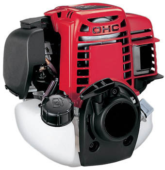

Ahoj a omlouvám se,že to míchám mezi tyto motory. Nemá někdo zkušenosti s čtyřtaktními motory např. tento? http://www.pepasport.eu/motor-37ccm-4t-ohc-140fa
Děkuji
Vypadá to na kopii Hondy se vším všudy. Jestli zkopírovali i kvalitu, bude to ok. O tom ale dost pochybuji ...
Čína (cca 4 tis. Kč)
Honda (cca 7 tis. Kč)

Zkusenost s dvojlankem nemam, tj.nemohu soudit. Za to mam zkusenost s jizdou za pocasi okolo 0, kdy presne davkovani zadni/predni mi nekolikrat zachranilo zdravi.
To nic ale nemeni na faktu, ze bych to chtel alespon ohmatat.

Koukám že je tu opět veselo :-) . No já tu brzdu s dvěma lanky používám k plné spokojenosti od začátku co jsem ty motory pořídil . Musím říct že je to naprosto bezproblémová záležitost a to jezdím i v zimě na sněhu. Má to ale jedno velké ALE - a to perfektní seřízení momentu kdy jednotlivé brzdy zabírají . O tom že se jinak brzdí na suchu , mokru , náledí a sněhu je zbytečné psát. Tor má pravdu v tom že se něco může polámat (a nejen brzda) , ale ta brzda vypadá fakt bytelně narozdíl třeba od orginal spojkové páky která je z bláta. O hubu je nejvíce vlastní hloupost . Za dva roky mám na kontě pouze jedinou "tlamu" a rozhodně za to nemohl bajk :-)

Aspoň se něco děje.No já Ti řeknu jak se to stalo a jaká byla příčina.Kolo jsem odstavil
u osvěžovny.Najednou se převrátilo přes stojánek a spadlo na zem.Spadlo tak šikovně
že to vzalo trochu brzdovou páčku. Zabrzdil jsem ještě na ni tak 4km.Potom se celá
rozpadla.Domů to bylo 60km.Dojel jsem na přední brzdu.Prohazovat bovdeny se mi
nechtělo.Co budeš dělat s jednou poškozenou pákou.Jseš ztracenej,bez brzdy,daleko.
Kolo mužeš hodit do pole.
Píšu to proto aby lidi věděli co se muže všechno stát.To dají ujeté Km a poruchy.Tor. ;)

To by mě zrovna nepálilo, spousta věcí na tom kole není takto zdvojena, takže stát se může cokoliv s čímkoliv. Jak jsem dřív psal, nejen v letošní zimě jsem zažil skoronehody, kdy mi smykuje jedno z kol. U toho zadního mám pár vteřin k dobru, u předního toho moc nestihnu :? .
Chtěl bych to vyzkoušet spíš ze zajímavosti, třeba se bojím zbytečně :).

Tak samozřejmě,muže se stát všechno.Jenom v tomto případě se mi zdá, že za
cenu brzdového novátorství přejdu z dvojokruhového nezávislého systému na
jednookruhový.Je to jako bych přešel z brzdama z Forda na Trabanta, který má
vyleštěný brzdový pedál.Kdo chce tak ať to používá.Já si nechci rozbít hubu.Tor. :)

Jiří bojíš se opravdu zbytečně . Taky jsem měl obavy je to přeci jen nezvyk , ale dneska už bych bez toho nechtěl být . Co se týká Tora nikdo ti to nenutí :-) věř tomu že to používá habakuk lidí a mít na levé straně spojku a ještě brzdu do toho bych nešel - možná bych si nabil hubu dřív než s tou dvojitou brzdou.

Jezdím tak od začátku a neměl jsem s tim nikdy problém.Je otázka, kde jezdíš,jak jezdíš,
jak daleko se pustíš,na jaké kopce si troufneš,jak to je těžké,A zpousta jiných atributů.
Kolem baráku je to bez problému.Troufnul by sis na Čerchov nebo na Černou horu.Zkus to.
Uvidíš že to na brzdy tak jednoduché neni.Já bych tam s tim nejel ani na úpatí kopce.
Byl jsem tam :) .Tor.
