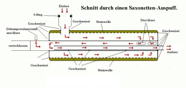

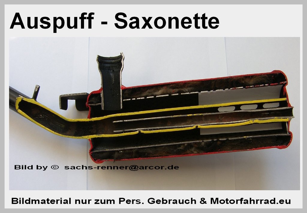

Kdyby si chtěl někdo zkusit postavit výfuk na motokolo s dvoutaktem,tak přidávám foto tichého výfuku. Používá se na kolech Saxonette a je neuvěřitelně tichý. Sám jsem na tom kole jezdil a nebylo skoro slyšet.

Jen malý dotaz, o kolik se asi snížil výkon motoru...
