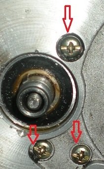

Autor nenapsal že šrouby do karteru by měli být imbusové,jinak je
po zapečení nepovolíte a vyhodíte celý karter.Jaké šrouby mají být
pod spojkovou nábou není jasné.S Těmi jsou problémy.Gufero
15x27x5 těsní podstatně hůře než 15x27x7.Používám jenom 15x27x7
dvojbřit NBR na obě strany.Bez problému naprosto těsné.Tak asi tak.Tor. ;)

Pardon- přehlédl jsem Ty imbusy.Nejsou jasné jaké šrouby dát pod nábu- na karter
a že čouhá gufero- to není problém to se dá upravit.Tor.

No právě.Některé věci mají svá specifika daná z provozu.Třeba Ty šrouby pod
nábou.Jak na to ,je dobrá rada pro Fórum.Co tam po koupi dát, aby to šlo povolit
a nezapeklo se to.No a Ty gufera?Zkus si Těsnost motoru z různými gufery.Toť
efektivní Tuning.(jak to nazýváte).Vyber nejlepší variantu .Vyplatí se to!Tor. ;)

Tak plátek duralul mám doma tak sem to tam mohl dát že jo :-) Pro příště budu vědět.Každopádně všude jsou imbusy a kde se člověk bojí zapečení tak může dát měděnou vazelínu ale od výroby jsou všechny šrouby potřené lepidlem a některé víc než je zdrávo tak je to dost špatné ale jak se dají všude imbusy tak to ulehčí dost práce :-)
Re: Spojovací materiál a ložiska
Nic jsem nezaznamenal, že by něco bylo potřené lepidlem.
Všude se imbusy, dát nedají-nebo upravené imbusy.To je
případ těch šroubů.Tak si stahni nábu a podívej se, jak
to vyřešit.Pozor, neutrhnout stahovákem vnitřní závit na nábě.
Jinak budeš muset řešit, jak to stahnout jinak a poradit ostatním.Tor. ;)

Tor158 píše: stř 15. srp 2018 14:42:08 Nic jsem nezaznamenal, že by něco bylo potřené lepidlem.
Jestli myslíš to pod tou spojkou (Talír s lamelama) tak tam se dají kloboučkové imbusy a nic sem nestahoval teda jo,rukou :D
Ano.Kloboučkové imbusy ,ale je to potřeba udělat hned.Jak se to zapeče
tak se strhne nuta a už to jen tak někdo nevyndá.Tor. :)

Tor158 píše: stř 15. srp 2018 16:55:17 Ano.Kloboučkové imbusy ,ale je to potřeba udělat hned.Jak se to zapeče
Tak nevím ale mě tam pasují běžné imbusy a netrčí ven ani.
Možná, že je trochu jiný karter.Těch verzí bylo spousta.U těch
prvních verzí-ani náhodou.Každopádně je potřeba je primárně
vyměnit.Tady by to asi nešlo.Drhlo by to o naraženou nábu spojky.Tor.

Máš pravdu tady by to nešlo ale jestli je stejně silny karter což asi bude tak stačí udělat větší díru pro šrouby.
