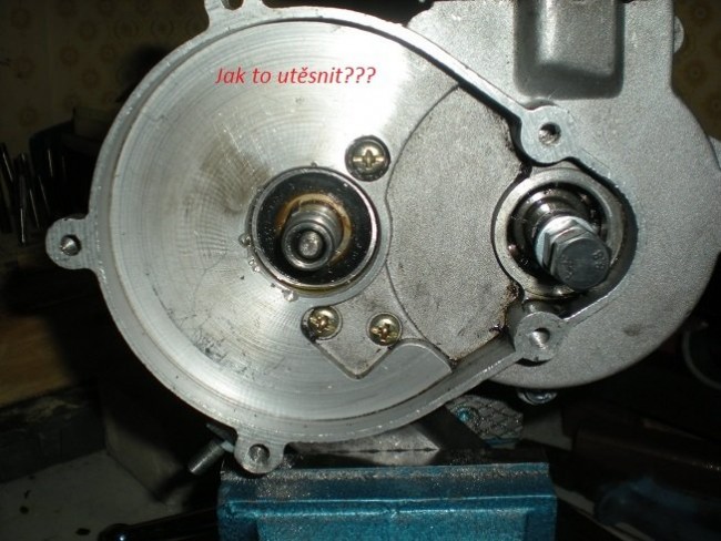

Ahoj, nezkoušeli jste někdo upravit suchou skříň primáru na olejovou náplň? Připadá mi, že suchý převod je největší slabinou a taky zdrojem hluku a vůbec opotřebení motorů MACHINA - Fire Horse. Samozřejmě se bojím hlavně toho, že původně suchá spojka si nebude v oleji lebedit, ale představa, že by to všechno běhalo potichu a vydrželo 10x víc, mě docela láká :-). Stačily by myslím dva šroubky do závitu, jeden nahoře nalévací a jeden dole výpustní, za životnost tak 3x použít.

A proč jinou spojku? Kvůli tomu, aby to udržela, nebo protože by nesnášela olej (třeba bobtnala nebo nevím co ještě jiného by mohla dělat). To právě nejde předělat, na to tam není místo, nemůžem dát místo jedné lamely třeba 5 :-). Navíc přes ten odpor, který by měla, by nešlo kolo ani rozjet.

Ivo píše: pát 28. zář 2018 21:30:34 A proč jinou spojku? Kvůli tomu, aby to udržela, nebo protože by nesnášela olej (třeba bobtnala nebo nevím co ještě jiného by mohla dělat). To právě nejde předělat, na to tam není místo, nemůžem dát místo jedné lamely třeba 5 :-). Navíc přes ten odpor, který by měla, by nešlo kolo ani rozjet.
No tak to tam nalej a pak nám řekneš jak to dopadlo😉
Re: Suchá skříň primáru na mokro
p323 píše: ned 30. zář 2018 2:10:18
No já nevím ,ale mám zkušenost ,že jsem jednomu kamarádovi musel spojku komplet odmastit,protože se dostala na přítlačný talíř vazelina a nechtělo to vůbec startovat,nevím proč by to mělo fungovat v olejové lázní když stačí troška mastnoty a už prokluzuje spojka
muselo by to být řešené úplně jinak a né jak to je ted
jsou to moje zkušenosti z praxe ,teorie je jedna věc ,ale praxe je úplně někde jinde
a předělávat něco co funguje ,jenom kvůli kraválu je nesmysl ,ten kravál dělá i vůle na ložisku když je volnoběh, při jízdě to už není ,tak hrozné
tolik mé poznatky ,když to někdo dotáhne do funkčího konce nechám se přesvědčit o opaku ,ale zatím to nikdo nepředvedl zdraví kuttil

Pravděpodobně by to prokluzovalo, ale možná záleží i na lamelách.
Co se týče lamel tak moje zkušenost je taková, že ty černý origo lamely stojí uplně za prd. Ty z toho světlehnědýho materialu jsou mnohem lepší a drží o mnoho líp.

Díky za odezvy a podněty. Jaká že ty "světlehněné" lamely jsou zač? Náhradní nebo které konkrétně? Taky myslím, že dobrá lamela při té síle, kterou vyžaduje na páčce, by to mohla udržet i v oleji. A myslím, že primár v oleji by byl posun motoru o hodně dopředu, tohle vidím jako jeho slabé místo.

Ivo píše: úte 02. říj 2018 20:54:49 Díky za odezvy a podněty. Jaká že ty "světlehněné" lamely jsou zač? Náhradní nebo které konkrétně? Taky myslím, že dobrá lamela při té síle, kterou vyžaduje na páčce, by to mohla udržet i v oleji. A myslím, že primár v oleji by byl posun motoru o hodně dopředu, tohle vidím jako jeho slabé místo.
Můž jen doporučit. A možná by to udrželi i s olejem...

Korkové lamely si vyrobíš sám. Jak.... koupíš obyčejné špunty )zátky). Nařežeš na požadovanou velikost , plus nějaký přídavek. Lamely dáš vařit do hrnce s vodou. po vaření budou měkké a půjdou dobře zasunout do okének. Počkáš do druhého dne a na smirkovém plátnu zbrousíš osazenou spojku na patřičnou sílu.. Při výrobě používej vlastní mozek, já ti pišu pouze jak na to. Není to přesný výrobní postup..
Tak jsem to jen tak ze srandy zkusil s těmi hnědejma lamelama. A samozřejmě, že to prokluzovalo😀. Nejsem si jist jestli by to ten přítlačnej udržel i kdyby tam byly lamely z korku.. Spíš asi ne.. U motorek se spojkou v oleji jsou na korcích hladké plechy. Tenhle náš přítlačnej má vroubkování..

Za sebe bych řekl, že kitová spojka životností odpovídá zbytku motoru. A hluk bych řešil spíš na přívodu vzduchu, a hlavně jiným vejfukem.
:shock: Jak to borci chcete utěsnit na spojkovém ložisku a duté hřídeli spojky.Nechápu,
že někdo řeší lamely a přítlak a přitom mu olej uniká do karteru.Je možné jsou zde takoví
lidi které to nenapadne.Opékejte buřty.Tor. :shock:

Tor158 píše: stř 10. říj 2018 21:15:10 :shock: Jak to borci chcete utěsnit na spojkovém ložisku a duté hřídeli spojky.Nechápu,
Slyšel si už někdy o filcu? Dřiv když nebyl simerink tak se to běžně použivalo. Oleje by se dalo jen tak ke dnu.
Simering je stará věc a tento motor není na to dělán.Jak by jste tam ten simering
dali :o .Mimochodem, tam kde je ve spojce olej, je vše na simeringu.Ten filc
je jenom nějaké provizorní řešení.Jak by jste ho tam dostali?Je to blbost!
I když budete mít málo oleje, tak se to rozstřikem dostane ven.Utěsnit to
nejde.Tor. :shock:

Tam kde je tyčka, vyseknout přesnej filcovej kroužek. Na ložisko tmel na těsnění motoru. Muselelo by se to zkusit jak moc to bude propouštět, ale s tímhle přítlačným kotoučem je to všechno stejně zbytečný..

Děkuju hlavně Torovi na podnětné odezvy :-). Pro ostatní mám dobrou zprávu po předběžném vyzkoušení s hustým převodovým olejem v 1 cm na dně, nalévacím šroubem a malým odvzdušňovacím otvorem v karteru: jede to a potichu! Klouzání spojky s původními lamelami je na hraně jo/ne, takže korek by mohl zabrat, hluk o 50% menší a hlavně, odstranil se největší problém: Primární ozubení je evidentně dřív opracované a pak až kalené, takže neuvěřitelně křivé, a všechen ten oděr nasucho jde zpátky do převodů a velkého oběžného ložiska na spojce. To není, protože se dá na šroub (nebo jinam) dát magnet a budete se divit, co ně něm po pár kilometrech najdete. Chápu, že originál provedení asi fungovalo, ale snad nikoho tehdy nenapadlo dřív levně obrábět a pak kalit s tím, že to bude dobře fungovat. Až to víc odzkouším, napíšu, zatím lepší posun, než jsem čekal. (samozřejmě prosakování oleje do bloku je úplně fuk, do kliky je to bezpředmětná věc a kolem druhého hřídele hustý olej jen ve výšce 1 cm je téma prosakování přes gufero jen pro Tora :-)
Překvapuje mě jen, že ty lamely nekloužou asi je ten olej trochu naleptal. Jinak, nestačilo by namazat to šikmé ozubení a to středové ložisko unašeče, než z toho udělat olejové brouzdaliště?

Přátelé, mám tu radost vám oznámit, že to po pár týdnech zkoušení funguje dokonce líp, než jsem čekal. Hluk o polovinu menší, všechno značně kultivovanější, nic nikam neteče, i když jsem samozřejmě víko musel dát na silikon. Lamela má náznak klouzání jen na plný plyn a v největším momentu, jinak ne (ale vážím 70 kg, to jo), takže prakticky neklouže. Jestli se mi někdy bude chtít, vyměnim ty lamely za korek, ale zatím to není potřeba. Docela mě udivuje, že čínský konstruktér-kopírovač měl za to, že na tak křivém ozubení s následnou hromadou kovových třísek na dně skříně to nebude vadit třeba tomu oběžnému ložisku na spojce. Magnet na dně v oleji je podle mne o hodně lepší řešení než hlučná suchá skříň plná šmelce :-)

Co jsi tam dal za olej? Já tam zkoušel převodák PP7 a klouzalo to okamžitě🙂
Olej klouže, proto se s ním maže. Korek se v té síle a uchycení současných lamel normálně rozdrolí. Podívej se na nějakou starou dobře zašpuntovanou lahev s korkovým špuntem a porovnej jeho průměr v hrdle a venku.

Ono není olej jako olej. Třeba plná syntetika ti může klidně rozežrat simering narozdíl od minerálního PP7.
Ano, proto jsem psal že lamely ve spojce "By Ivo Paulík" nekloužou možná proto, že jsou použitým olejem naleptané. Gufera mají pro vhodnost použití vždy nějakou tepelnou, mechanickou a chemickou odolnost a jsou zaručeně z jiného materiálu než zmiňované lamely (většinou se udává NBR). Není olej jako olej a stejně tak simering jako simering. Musíš používat simering s odolností vůči syntetickým olejům :)

Dal jsem tam PP90

Dva roky mám spojkovou skřín v oleji. Plno blbečků tady tvrdilo, že to nemůže fungovat. Dnes jsem ze zvědavosti sundal dekl. https://www.facebook.com/photo?fbid=102 ... 8433622527
Děkuji vám, že se zdržíte komentárů. Spojka určitě přežije motor.....

No ja to zkousel, namazal to prevodakem, a to fakt malo a spojka hned klouzala. Tak za mne to fungovat nemuze. Mam tam cervene lamely spojky. Tady vidim korek a to odzkouseno nemam.

klid.A ostatní-tak si to vyzkoušejte a nalijte tam olej.Uvidíte že, to je provozně
nesmysl.Nejsou tam ani olejové gufera (do spojkové skříně) a osa spojky je dutá.Bude
Vám všude téct olej.
