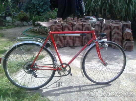

Chystám se stavět motokolo na 3/4 rámu Eska Liberta 26". Na internetu jsem našel více motokol s tímto rámem. Proto otázky na majitele takových motokol:
Na co si dávat pozor při stavbě?
Konkrétně myslím zda je nutné kupovat vyhnuté kliky, a jestli ano, tak o kolik?
Narazili jste při stavbě na nějaké problémy?
Byly nutné nějaké zvláštní úpravy motoru nebo rámu?
Díky za odpovědi.

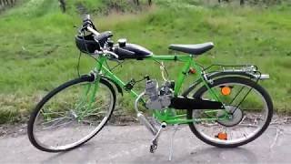

Jedno z kol, které jsem našel
Re: Zástavba motoru do rámu Eska/Favorit/Liberta
Zrovna do starých ocelových pánských rámů to jde v zásadě bez dodatečných úprav.

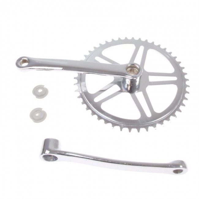

Díky. To jsem celkem rád, spíše mě zajímají vyhnuté kliky, ty budou nejspíš potřeba. Většinou je jsem je viděl, ale možná se pletu.
Změř si to a porovnej tady:
Mělo by to jít i bez úprav.
Např. Faborit, pokud vím, taky neměl jiný kliky. Možná středovou osu, ale pochybuju.

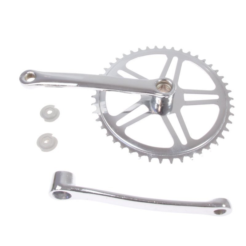

Naměřil jsem 115 mm. Jelikož moje kolo má novější kliky pro čtyřkolečko, tak jsem čekal problém. Ale jenom mírně vyhnuté kliky a širší oska by mohly stačit.
Mám na mysli např. https://www.retrocyklo.cz/-klikyozub-ko ... results=66
Kliky které bych mohl použít
Čtyřplacka na převodníku neznamená jiné novější kliky, jejich tvar je daný zadní stavbou. Je rozdíl jestli máš 165 nebo 175mm, ale jsou vždy tvarované směrem ven. Jestli tam máš ještě čtyřhran tak to žádná novinka nebude. Motor se mezi kliky u standard rámu (Eska, Favorit, Author CrMo) jak píše j-z vejde.

Mám 175mm s klínky, klasické rovné. Ale asi nejdřív objednám motor, vyzkouším to, a kdyžtak pak dokoupím kliky. Takže tím považuji problém za vyřešený, díky za pomoc.
