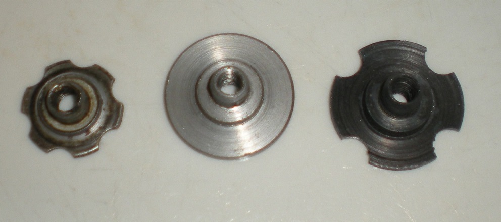

;) Pořiďte si dobrou matku na vystavovací tyčku spojky.Dříve nebo později
se Vám ojede nebo vytrhne ze závitu.Venku je to nepříjemná závada.
Zleva je- původní-polotovar-final matka.Materiál 11600.Zakaleno 800c-
na vodu.Tor.

Koupit se nedá. Jenom vyrobit.Pár jsem jich udělal pro svoji potřebu.Průměr límce je 28mm a tloušťka
2mm.Jinak je vše stejné jako na původní matici.Zubaté otvory uděláš pilníkem.Materiál 11600 seženeš
v hutních materiálech.Je to uhlíkatá pevnostní ocel(kalitelná).Soustružník Ti to udělá.Až budeš mít
matku,řeknu Ti jak zakalit.Tor.

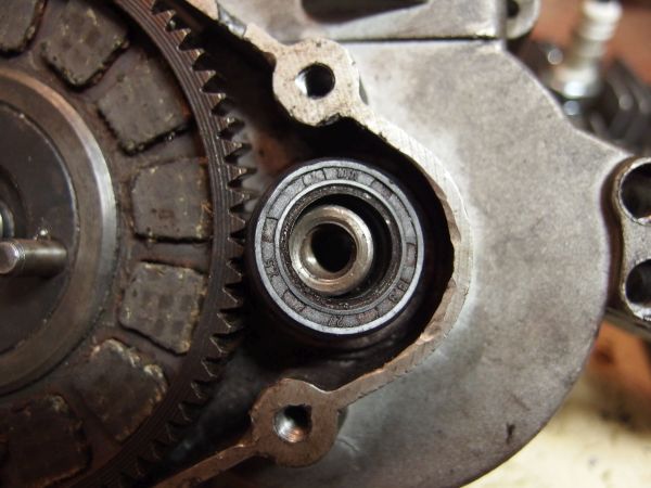

Ahoj přátelé... asi po 1500km se setkavam s prokluzem spojky... zejmena pri startovani... serizeni na lanku je bez efektu... je mozne ze by byla pouze nejak povolena? Nemam bohuzel cas to rozebrat a prohlednout tak nejdrive pisu dotaz... jezdim s tim opatrne takze se mi nejak nezda aby byla za tak kratkou dobu sjeta... diky

no.... vypadá to bohůžel na to gufero... lze jej vyměnit z té strany od spojky?
Re: Spojka
Luky91 píše:no.... vypadá to bohůžel na to gufero... lze jej vyměnit z té strany od spojky?
Pokud tam máš olej je jasné že to je "prdlé" gufero
Dle mého názoru tam to gufero bez půlení motoru nedostaneš , faktem je že jsem to ani nikdy nezkoušel takže možná někdo zkušenější už to zkoušel ale nevěřím že se mu to povedlo. Ono všechno zlé je k něčemu dobré - je dobré při tom půlení vyměnit i všechny ložiska stačí i ZKL (já tam mám SKF na klice a ZKL na spojce , rovněž je dobré nahradit ty gufera kvalitnějšími z edárků určitě se to vyplatí (české mi foukly taky) , Budeš mít jakous takous jistotu že by ti to mohlo vydržet protože ty čínské ložiska a gufera stojí za ****** :-) Rovněž je dobré vyměnit to jehlové ložisko pístního čepu za kvalitnější , protože když se ti vysype vylagruje ti to bezpečně ten čínský zázrak - já kupoval v obchodě s ložisky podle rozměru tuším že Japonské to by mělo vydržet . Taky je možnost nechat si udělat místo toho jehlového ložiska kluzné pouzdro z karobronzi měl by to umět každý soustružník v jednom motoru to tak mám a cajk do motoru se ti nemá co vysypat :-) další slabé místo jsou závlačky pístního čepu u těch je dobré ucvaknout ty zobáčky které vedou ke středu jinak se mohou vylomit a je opět vymalováno - mně se to stalo přesně po zajetí a motor to dost poškodilo - tenkrát jsem to řešil koupí pouze nových kroužků a najel na něm ještě asi 2700 km . Někteří ovšem takové štěstí neměli .

Dnes jsem do toho mrkl... gufero je jako gumicka... mekke... o nicem... zatim dojezdim dokud to pujde a pak to rozeberu a udelam upgrade :) chce to komplet go a dotvořit to po svem... i kdyz je to nove stoji to za.......
Re: Spojka
Luky91 píše:Dnes jsem do toho mrkl... gufero je jako gumicka... mekke... o nicem... zatim dojezdim dokud to pujde a pak to rozeberu a udelam upgrade :) chce to komplet go a dotvořit to po svem... i kdyz je to nove stoji to za.......
Jj. Je to prostě Čína a přesto že dokážou dělat i kvalitní věci tak tenhle spíše modelářský dodělej doma motůrek mezi ně rozhodně nepatří. Nutno dodat že když si s tím člověk pohraje a vyladí odpracuje své . Ta kvalita je kus od kusu , jsou jedinci kteří na to nemusí sáhnout , hodně těch kteří se v tom pořád vrtají protože se jim to jednak sype , nebo je baví něco vymýšlet ladit , taky ti co jsou po koupi neštastní a rychle se toho zbavují. Někdy si říkám že bych chtěl na vlastní oči vidět jak to ti šikmoocí ve výrobě mastí jen nevím jestli bych se udržel - těch facek ......... :-)
Re: Spojka
Co se týče gufer, tak ty mně i po 6 tis. km nezklamaly. Zobáčky, to je věc jiná :-/.
Re: Spojka

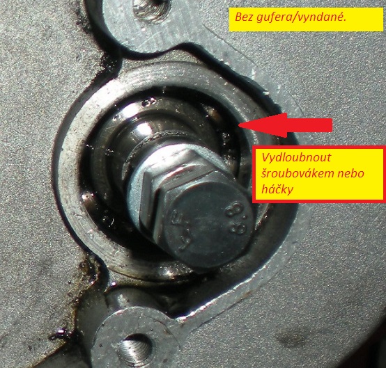

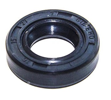

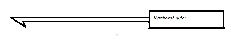

Stahni pastorek.Gufero vydloubni ven šroubovákem nebo háčky.Pozor na plochy.
Nepoškrábat.Použij gufero s prachovkou a naplň ho tukem.Původní jsou k ničemu.
Vyměnit. ;) 15x27x7.GP

Re: Spojka
Příspěvek od Luky91 »
díky pánové, díky i tobě tore... prosím tě, myslíš že to tam dostanu i když nesundám tu spojku?? zdá se mi tam dost málo místa... zřejmě ale máš zkušenosti...
Re: Spojka
Luky91 píše:díky pánové, díky i tobě tore... prosím tě, myslíš že to tam dostanu i když nesundám tu spojku?? zdá se mi tam dost málo místa... zřejmě ale máš zkušenosti...

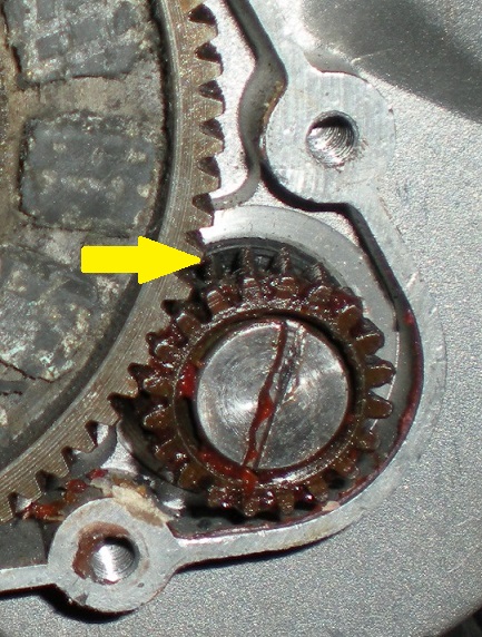

Jde to, ale dost špatně.Většinou něco poškodíš.Takže lepší stahnout spojku.Ven ho dostaneš,
dovnitř už obtížně.Musíš ho tam narazit kulatým dřevěným špalkem po obvodu.Aby nebylo
šikmo.Špalek tam nedostaneš ohledně ozubení spojky.Takže spojku dolů.
Tady je to vidět, že to tam nejde jen tak dostat. ;) Tor.
Re: Spojka

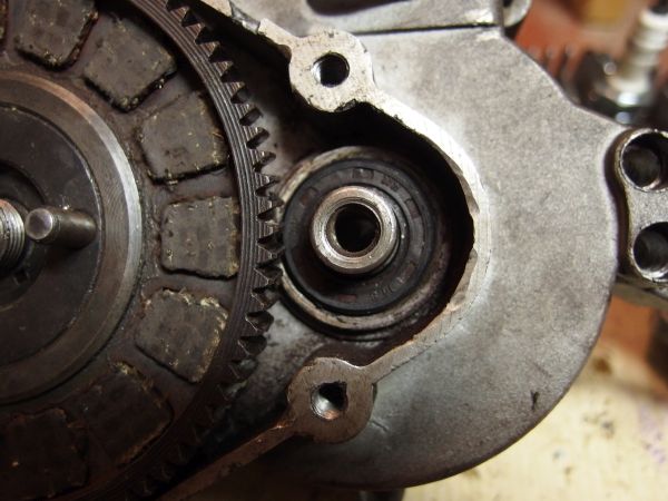

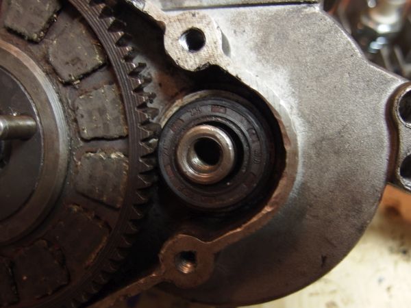

Já bych to zkusil. Ono to ozubené kolo spojky bez přípravku jde blbě dolu a i s ním je štěstí, že to půjde. Mně se to povedlo sundat jen silou (testovací motor na rozebrání / na díly).
To gufero tam pak celkem vleze, ale přiznám, že se tam byly dílčí otlačeniny.

Re: Spojka
j-z píše:Já bych to zkusil. Ono to ozubené kolo spojky bez přípravku jde blbě dolu a i s ním je štěstí, že to půjde. Mně se to povedlo sundat jen silou (testovací motor na rozebrání / na díly).
První gufero jsem natrhnul v břitech a druhý jse otlačil a škrábnul na obvodě.Radši jsem to
potom stáhnul.

Re: Spojka
mockrát díky pánové, zkusím to... ví někdo prosím jaký typ gufera je u sunway 80?
Re: Spojka
Luky91 píše:mockrát díky pánové, zkusím to... ví někdo prosím jaký typ gufera je u sunway 80?
Jak naznačuje Tor - ty 3 cifry znamenají vnitřní x vnější průměr a šířka. Zkus přeměřit.
Moje fotky jsou z padesátky Machina, která má rozměry 14,8 x 27 x 7,5 - viz fotky.

Příspěvek od invalida »
Gufera se vytahuji tak, ze se do nej vyvrtaji akuvrtackou 2-3 diry a pak se tvrdym hackem nebo sroubovakem vytahne. Co se tyce tvrde matky na spojku neni problem ji koupit v kazdem lepsim zelezarstvi. Co se tyce lozisek tak SKF uz davno neni co byvalo. Dneska slovenske ZKL nebo japonska NSK
Re: Spojka
invalida píše:Gufera se vytahuji tak, ze se do nej vyvrtaji akuvrtackou 2-3 diry a pak se tvrdym hackem nebo sroubovakem vytahne. Co se tyce tvrde matky na spojku neni problem ji koupit v kazdem lepsim zelezarstvi. Co se tyce lozisek tak SKF uz davno neni co byvalo. Dneska slovenske ZKL nebo japonska NSK
Proč tak složité vytahování vrtačkou? Prostě to propíchnu u hřídele přes břity,otočim
háček a vytahnu to gufero..Když mám dva háky(na obě strany) tak to jde lépe.
Jel jsi někdy s takovou matkou.Jak to zajistíš??.Nedáš tam dekl od spojky.
To je jenom provizorium na dojetí.To teda nechápu! :o

Ahoj přátelé, tak jsem se vrhl na opravu té spojky a přináším následující poznatky pro vás...
Spojka mi tedy prokluzovala tolik že byl problém i nastartovat... toto bylo špatným guferem na klice, unikal benzín s olejem... obložení bylo stále jako nové...
Druhý zvláštní problém byl však ten že spojka sice prokluzovala a na druhou stranu taky vůbec nezabírala (motor stále tahal ale ovládání šlo normálně...) toto bylo způsobeno nejspíš tím že se směs dostala i do toho velkého ložiska na kterém je spojka slisována jako celek, došlo asi k zapečení a tím pádem se stále točila celá.. pomohlo vykoupání v lihu... ale asi bohůžel jen dočasně, ložisko bude nejspíš špatné...
co se týče stažení spojky a pastorku, šlo celkem snadno originálním stahovákem z e dárku.. aby se v tom spojkovém koši nevytrhl ten malinký čínský závit, doporučuji následující postup.
našroubovat stahovák a lehce dotáhnout, tlačný šroub lehce dotáhnout tolik dokud nevznikne pnutí, poklepat celý koš a dále lehce dotahovat šroub a stále poklepávat.. spojka odskočí z hřídele snadno.. možná jsem měl jen štěstí... u pastorku je závit celkem hluboký, ten se asi nevytrhne. jinak co se týče gufera na klice, u sunway je originál 14,8x27x7,5... lze ale použít (já jsem jej použil) to kvalitnější 15,27x7...
můj dotaz na závěr zní, na e dárcích mají spojku pro MACHINA, má někdo zkušenost zda pasuje na sunway? na pohled je stejná... nehodlám měnit jen to ložisko, vyměním ji časem celou až to zase přestane fungovat.
Taky jsem na e dárcích koupil přední držák motoru pro širší rámy (až 51mm) a musím říct že zpracování je perfektní... určitě to za 300 stálo. snad moje poznatky někomu pomohou :-)

Už jsem měl také zkušenost s povolenou matkou náby, z ničeho nic prokluzovala spojka, musel
jsem zpět potupně došlapat, po dotažení je to zatím ok, asi je to častá závada, tak pozor.
No vidíš co se muže stát.Mne to potkalo minulý rok.Daleko od základny.
Povolila se matka a spojková nába odskočila z kužele.Všechno prokluzovalo.
Psal jsem o tom.Není to častá závada ,ale stane se.Kdo si s tím neporadí na místě
nebo nemá sebou nářadí, tak má smůlu.Šlape domů.100km se šlapat nedá.
Takže jak tu matku zajistit?Tak něco vymyslete.Vnitřně zubatá podložka
to neudrží. ;)
