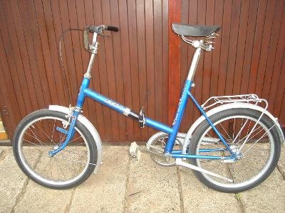

Chystám se stavět motokolo na kolo eska skladačka. Na internetu jsem nenašel skoro žádné takové motokolo sice na podobny rám ale přímo na skladačku ne.Chci to mít na motor MOTOROVÝ KIT HEIPE MOTOKOLO 80CCM zatím jsem nevybíral nějaký konkrétní. Proto otázky na majitele takových motokol:
Na co si dávat pozor při stavbě?
Konkrétně myslím zda je nutné kupovat nějaké věci a jestli ano, tak co a kolik?
Narazili jste při stavbě na nějaké problémy?
Byly nutné nějaké zvláštní úpravy motoru nebo rámu?
Díky za odpovědi :D
Tady na toto kolo to chci postavit :D

Tady je fotka mého výtvorů a myslím, že na skládačku jedině motor do rámu,
Motoru muze vadit ten skládací mechanismus co je uprostřed toho rámu nevím jak to s tím motorem ze sady vychází
Doufám že fotka bude fungovat

ObrázekNa Skládačku Esku, sú úchyty motora vzadu úzke, má hrubú ramovú trubku. Na Soby20 to ide.
