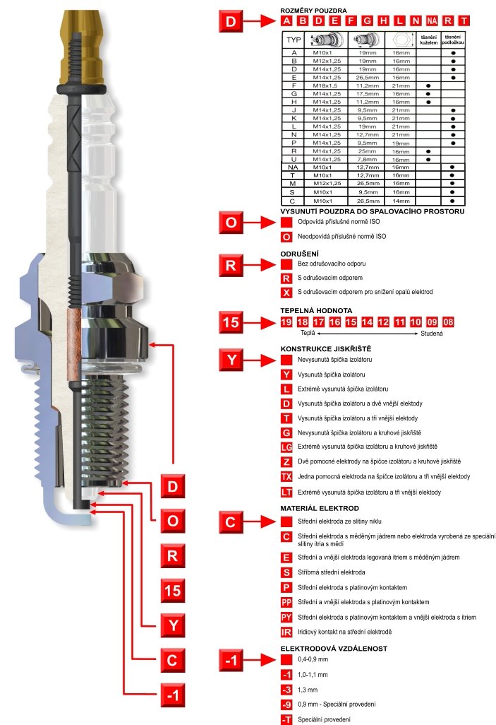

Pouzivam v skyhawk 70cc svicku PAL SUPER N7Y
Stara ceskoslovenska pouzivala se ve skodovkach 120
Mate nekdo zkušenost se svickami Y= s vysunutym jiskristem? Co hrozi nehrozi? Co dodrzovat? Jede to na ni lepsi jak s origo tri bodovou LD Z4JC nebo klasikou
LD Z8C z čínských motoru..
Diky za odpoved a at to jezdi. ;)
Takhle vypada.
https://www.google.cz/search?q=pal+sup ... KfZ0L1mtM:

Podle značení by to měla být 17ctka svíčka, takže teplá. Pro dvoutakt dobré. Ta z obrázku vypadá jako klasická Briska. Pokud se dávala do Jaw nebo Čézet, neměl by být problém.

je to vlastně svíčka s vysunutou špičkou izolátoru.... a ta údajně do dvoutaktu nesmí... když ono to na ní ale lépe chytá jede táhne... jak kdyby zapalovala lepší než jejich svíčky

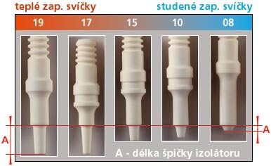

Svíčky a tepelná hodnota
Taky jsem řešil svíčku.
V motoru byla nějaká s ruským označením. Vygooglil jsem, že ekvivalent je BRISK N19. Tu jsem zrovna nesehnal - je to nejteplejší teplá svíčka, kterou vyrábějí. Dal jsem tedy N15 kterou jsem našel v garáži. Nějaký čas jsem jezdil bez problémů. Jednou jsem ale dojel. Motor netáhnul a nakonec chcípnul a ani nešel nastartovat. Po vytažení byla svíčka černá a od benzínu. Po vyčištění a vypálení PB hořákem šel motor nahodit úplně bez problémů. To se mi samozřejmě stalo několikrát... přece stačí svíčku vyčistit a zase to jede ne???
Teď tam mám tu 19 a jezdím v pohodě i když vozím v nářadí náhradní svíčku.
Ještě pro doplnění - mám předlohu, sedmikolečko a jezdím spíše v nízkých otáčkách, takže můj motor si moc tepla neužije. Proto ta potřeba nejteplejší svíčky.
Teď trocha teorie o tom, co je tepelná hodnota svíčky (opsáno od ing Valy):
Teplota konce zapalovací svíčky zasahující do prostoru válce nemá klesnout pod 500 st.C a naopak
zase nemá přesáhnout hodnotu 800 st.C.
Dolní mez teploty tj. 500 st.C se nazývá samočisticí teplota svíčky. Při této teplotě shoří ještě všechny nečistoty a usazeniny.
Horní mez teploty tj. 800 st.C je teplota tzv. samozápalu. Při této teplotě může dojít k zapálení (vznícení) paliva a to od zahřáté špičky svíčky.
Studená svíčka má zlepšen odvod tepla. Špička izolátoru je krátká a je zpravidla kryta (včetně elektrod) před okolím, pouzdrem svíčky. Je tedy více odolná proti samozápalům.
Teplá svíčka má naopak špičku izolátoru včetně elektrod více vystavenu působení tepla.
Špička je delší, více je vysunuta do spalovacího prostoru, více na ni působí teplo. Čím je tedy
teplejší tím méně je odolnější proti samozápalům, ale více odolává tvorbě usazenin.

Tak jsem dnes namontoval svíčku Brisk N15YC 0,7....Motor jede skvěle a automechanik říkal že to je teplá svíčka...Jehla zvýšena na předposlední drážku ohledně bohatší směsi a většího chlazení motoru..To Čínská origo nedokázala...!!!
Re: Svíčka
To teda nevím co Ti poradil.To je nesmysl že je teplá.To je automobilová svíčka!!
Teplá je N17 a nejteplejší je N19.Kam na to chodíte??To nechápu.Podívejte se na
její konstrukci. :o :shock:
Šmoček
Příspěvky: 41
Re: Svíčka
Příspěvek od Šmoček »
Já vážně netuším... Jsem vážně v začátcích na motokole a automechanik čučel a zas říkal že 19 je studená no fakt jsem z toho vedle...Chvilku na ní budu jezdit a uvidíme;-)A mít to klasická kladívka a vážně klasickou cívku a kondík to bych se vyblbnul jinak;-) než černou krabičku a boj pojede nepojede;-) jsem asi starší škola tak se nezlob;-)
Re: Svíčka
No to si každý myslí podle značení.Když se podíváš na konstrukci N19 tak
jiskřiště je vystrčeno do spalovacího prostoru.Takže je na něm větší teplota a
svíčka si uchovává vic tepelné energie.Oproti N15 kde je jiskřiště schované s
izolátorem v těle svíčky a tim je fyzikálně studenější.Když dáš na teplou svíčku
chudou směs tak ji teplotou upálíš.Když dáš bohatou směs a studenou svíčku
tak ji budeš pořád čistit nebo to okamžitě uleješ při startu.Tak otázka pro všechny
Proč se dávají na dvojtakty fyzikálně teplé svíčky?Co myslíte ;)

No právě že jak tak koukám Čína je schovaná a ta 15tka vyčnívá;-) už jsem z toho vážně vedle ale dám na Tvou radu....
Re: Svíčka
Tor158 píše: stř 07. úno 2018 20:47:38 No to si každý myslí podle značení.Když se podíváš na konstrukci N19 tak
N15C je u mě osvědčená celoroční klasika na dvoutakty. Ale s N15YC (s prodlouženým jiskřištěm) zkušenost nemám žádnou. Při výběru možná někomu pomůžou následující obrázky:
Šmoček
Příspěvky: 41
Re: Svíčka
Jsem teď přímo koukal na stránky Brisk N15YC jak píšeš..Jinak u ní byla psaná vysoká tepelná vodivost...No jsem zmaten před 20 lety jsem to neřešil :-))) naprosto vážně ne.... Děkuji také za info...
Re: Svíčka
Nechápete to!!! :o :o :shock: Tepelná vodivost je něco jiného než teplota svíčky.
Když je vysoká tepelná vodivost tak se svíčka rychle ochlazuje do izolátoru a
odvádí teplo z jiskřiště do okolního prostoru.Je tedy studená- fyzikálně,je studená!!
A obráceně.Tor.
