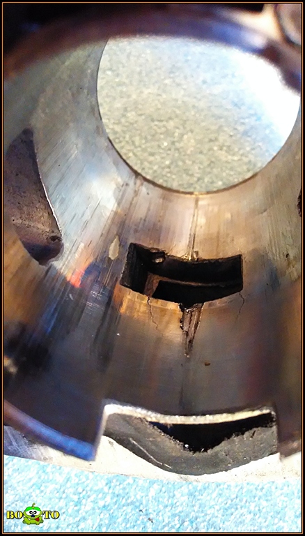

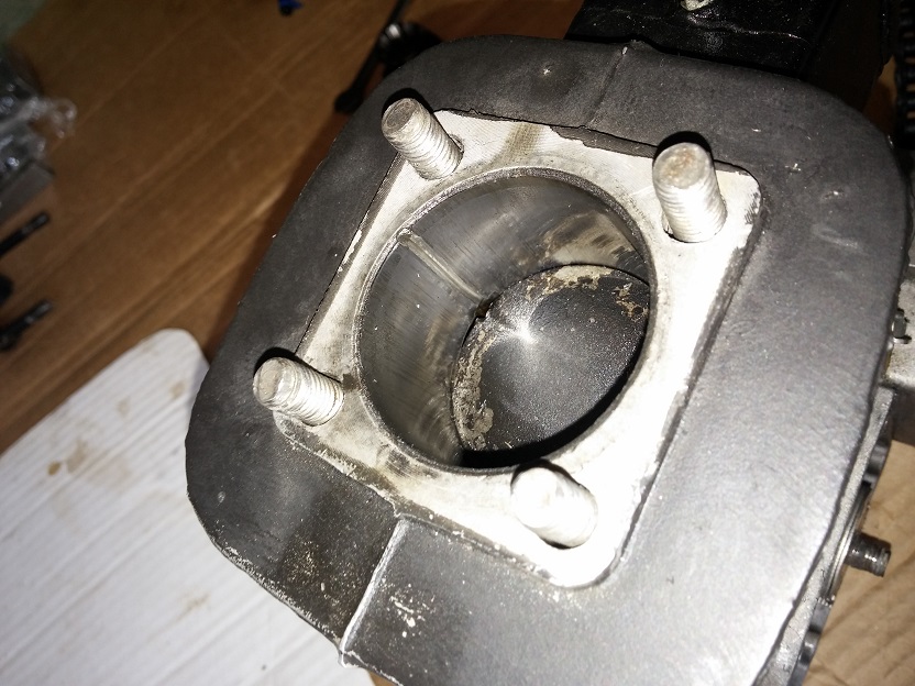

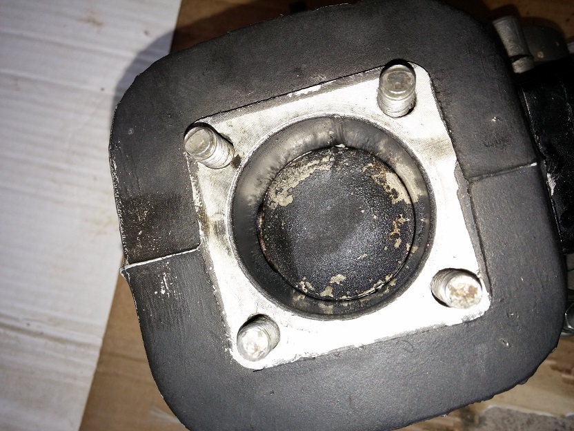

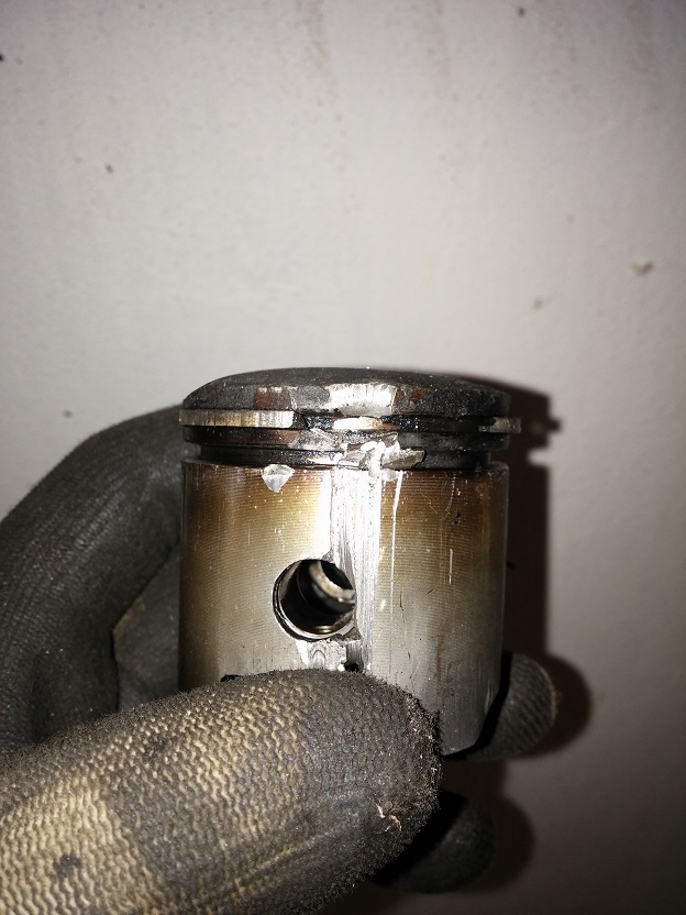

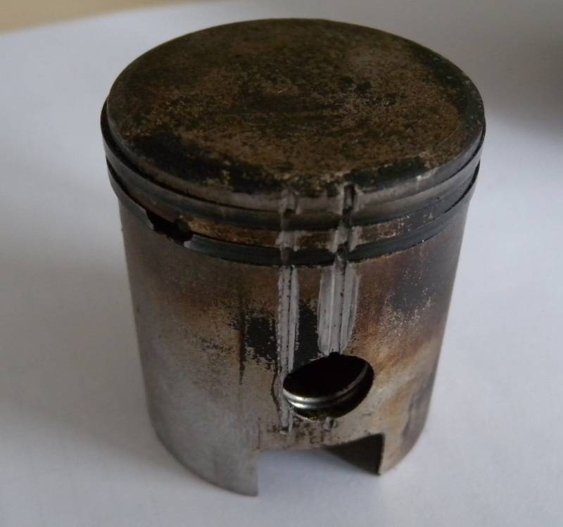

Ahoj motokolaři, stala se my taková nemilá věc, takhle si to jedu a najednou divný zvuky v motoru a stop motor uš se neotočil, tak jsem shodil hlavu a uviděl jsem ten problém, jak je ta spona (závlačka) u pístu tak ta se asi kousek odlomila protože ten ohyb tam není a nadělala v motoru pěknou neplechu, a já se ptám půjde to ještě rozjet ??
Přikládám foto.
Re: Rýhy ve válci a na pístu
Fox píše:Ahoj motokolaři, stala se my taková nemilá věc, takhle si to jedu a najednou divný zvuky v motoru a stop motor uš se neotočil, tak jsem shodil hlavu a uviděl jsem ten problém, jak je ta spona (závlačka) u pístu tak ta se asi kousek odlomila protože ten ohyb tam není a nadělala v motoru pěknou neplechu, a já se ptám půjde to ještě rozjet ??
Přikládám foto.
Předem bych chtěl poděkovat za uvedení praktického příkladu k tématu viewtopic.php?f=7&t=27&p=72&hilit=pojistka#p72.
K dotazu - zažil jsem to už 2x. Jednou to chtělo vše vyměnit, podruhé stačily jen kroužky. Zde bych postupoval následovně - kontaktuj prodejce (je-li to v záruce) a reklamuj. Minimálně bys měl ukecat slevu náhradního dílu. Pokud je tento postup nemožný, zkus to zatím jen vybrousit, zahlaď prasátka. Zkus jezdit, možná to půjde. Poslední možností je koupě válce, pístu, kroužků za tržní cenu.
P.S. Já jezdím rok a půl s podobně zdevastovaným pístem, ale válec jsem měl skoro bez ztráty kytičky.

Foxi byl jsem na tom úplně stejně jako ty možná i hůř , protože mi to rozštípalo kroužky , poškodilo drážky pístních kroužků, ve válci dvě parádní rýhy a navíc mi to poškodilo i hlavu kterou jsem musel maličko snížit kvůli odstranění poškození. Být tebou koupím kroužky (zas taková paleta to není) udělej to co ti radí J-Z zkontroluj jestli nemáš i poškozené i drážky pístních kroužků případně je propiluj aby kroužky byly volné a myslím si že ti to ještě bude sloužit. Mám už po té provizorní opravě najeto 1800 km a je to zatím v cajku. PS ten motor si klidně kup budeš mít náhradní sejde se ti :-)

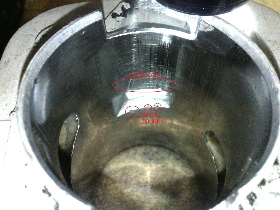

Včil jsem si zvětšil ten tvůj obrázek válce to co vidím vlevo nahoře je prasklé žebro chlazení a nahoře poškozený sací kanál ?
Fox
Registrován: sob 10. led 2015 20:06:19
Příspěvek od Fox »
koblizek:
Svíčka mokrá.
Kliková skřín propláchnutá benzínem a vyfoukaná stlačeným vzduchem (tohle myslím bohatě stačí).
Celkem záhada tohle, zdřejmě to někde profukuje, jinak netuším..
Fox
Příspěvek od Fox »
JJ sací kanál je poškozen
Žebro prasklé není !
Jo to vlevo je jen stín , ale ten poškozený sací kanál to je špatné - jak k tomu došlo ? Páčil jsi ten válec dolů abys ho sundal ? Tak to vypadá na nový válec ... tady už asi jiné řešení není.
Fox
Příspěvek od Fox »
no ten sací kanál je poškozen pouze těma rýhama jinak ten černý půlměsíček nahoře to je baterka kterou jsem musel svítit skrze sací kanál protože jinak to nešlo vůbec vydět na te fotce..
Víš ono je to dost blbě vidět a to co mě zarazilo je ta skvrna vedle te baterky - ne vevnitř válce , ale vně válce kde je těsnění . Možná je to jen zbytek starého těsnění z toho obrázku to nepoznám.

no při tom zadření se motor prostě zasekl a musel jsem silou stáhnout tu hlavu, komprese se zdá v pořátku ale prostě to nejede.

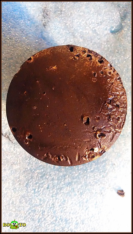

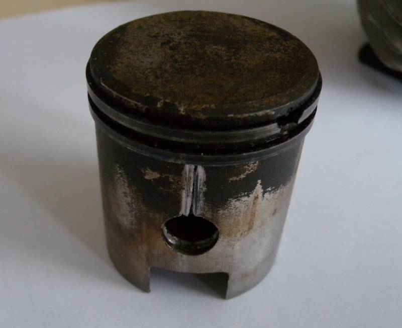

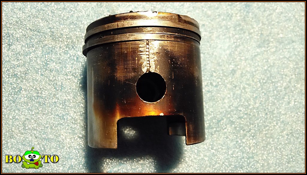

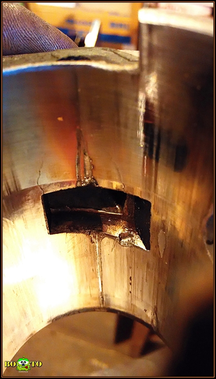

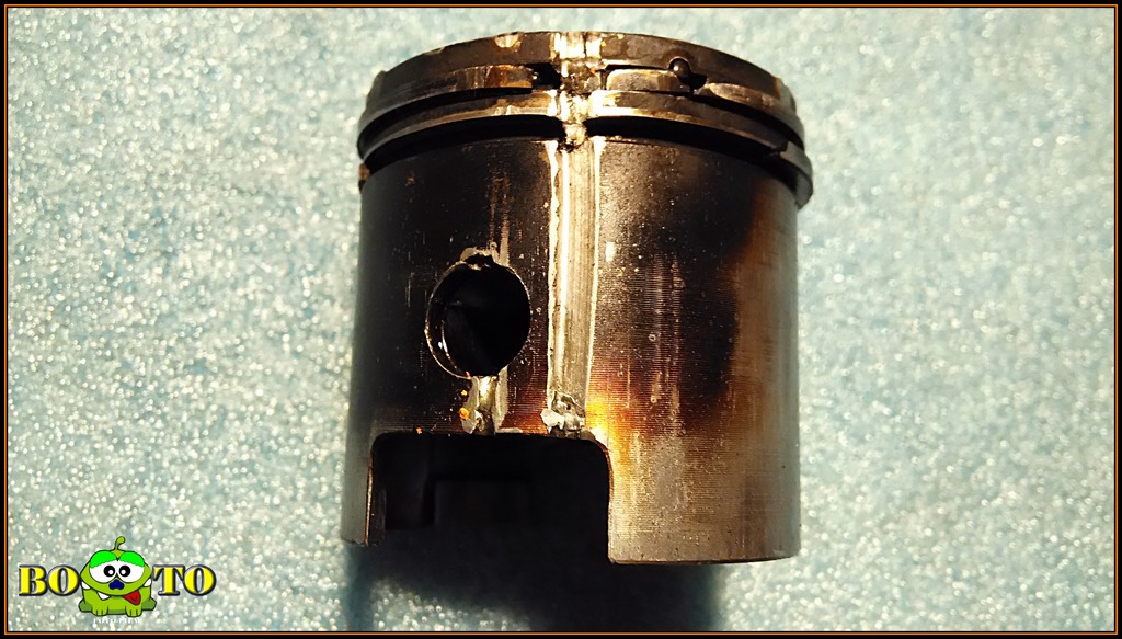

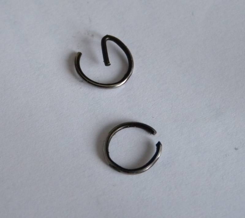

Při pročišťování PC jsem našel pár svých fotek ze záděru 2013.
1. strana - zde došlo k destrukci pojistky
2. strana - zde jen přiohnutí
Pojistky (nahoře ještě celá, dole po totálním záděru)

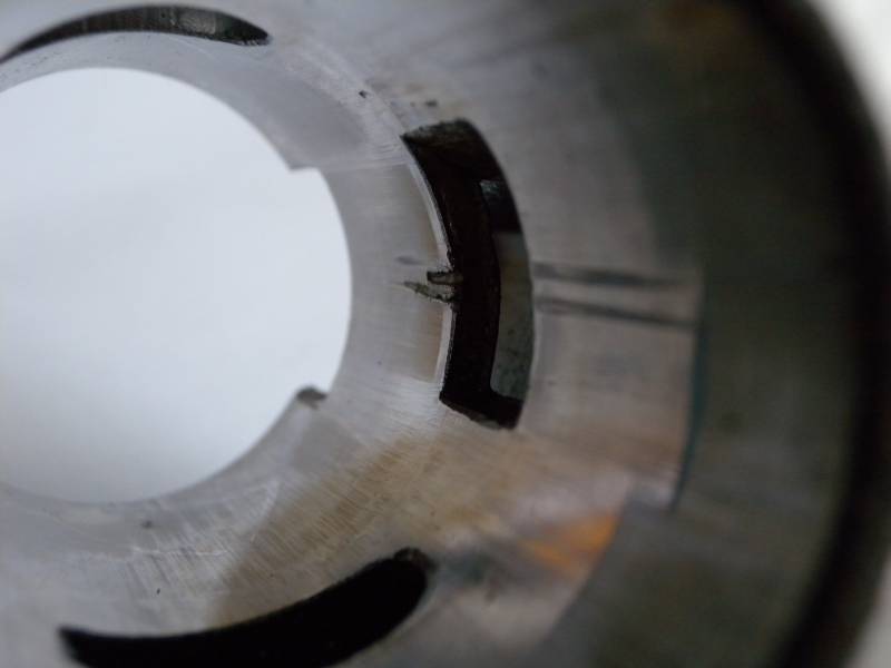

Vnitřek válce - detail
Vnitřek válce
Vnitřek válce
S těmi drážkami to muselo jezdit nějakou chvíli ...

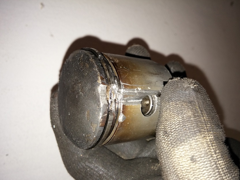

Příspěvek od Brdynek »

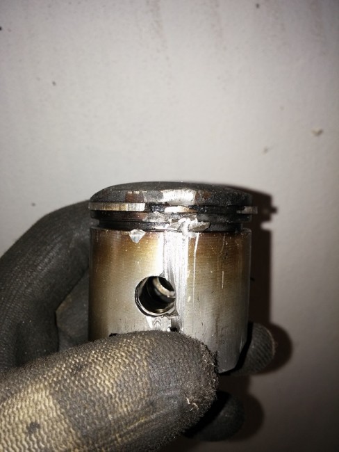

včera se mi stal stejný problém, odpolko přihodím foto
Brdynek
Příspěvky: 81
tak to nebyly pojistné kroužky pístního čepu, praskly pístní kroužky

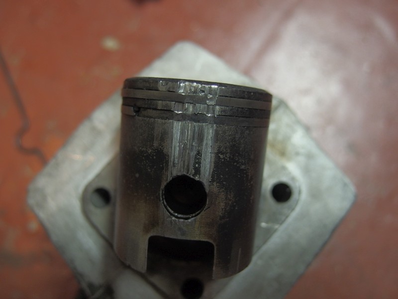

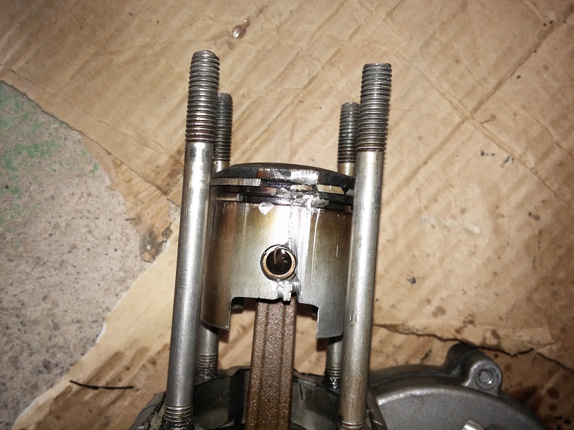

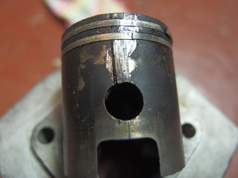

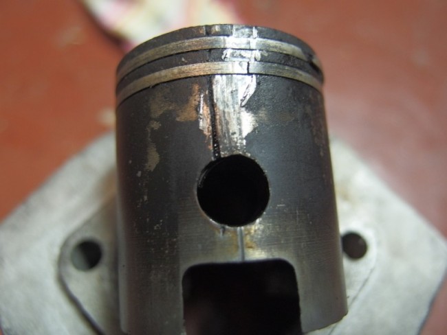

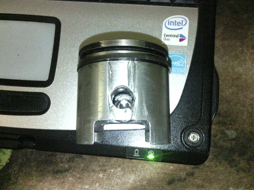

Zdravím,mě zase z pístu vyjel zámek kroužku/malý cca 1,5mm čep/ a udělal mě do pístu rýhu.Při demontáži jsem zbytek čepu vyndal a navrtal otvor 2mm vrtákem a nalisoval stopku vrtáku 2,2mm a tu nalisoval do pístu.Ze závlačkama nemám problém možná žě někteří při montáži drát zdeformují a ten pak nazapadá do zápichu po celém obvodu a poté vypadne .Ale je divné že se to stává u nových motorů.
T57a1 píše:Zdravím,mě zase z pístu vyjel zámek kroužku/malý cca 1,5mm čep/ a udělal mě do pístu rýhu.Při demontáži jsem zbytek čepu vyndal a navrtal otvor 2mm vrtákem a nalisoval stopku vrtáku 2,2mm a tu nalisoval do pístu.Ze závlačkama nemám problém možná žě někteří při montáži drát zdeformují a ten pak nazapadá do zápichu po celém obvodu a poté vypadne .Ale je divné že se to stává u nových motorů.
Přesně tahle závada se mi stala asi před měsícem zničilo mi to kroužky a musel jsem dát zajety válec má už male šrámy mel jsem totiž ještě jeden, pist stačilo zacistit a jezdí to jak předtím nikdy ,vytáhnu v pohodě 50 km/hod
A to jsem si myslel že jsem první s touhle závadou asi jsem byl

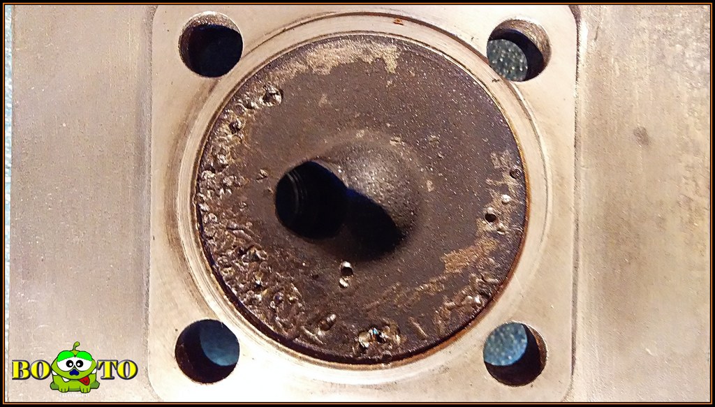

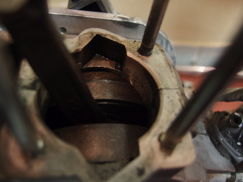

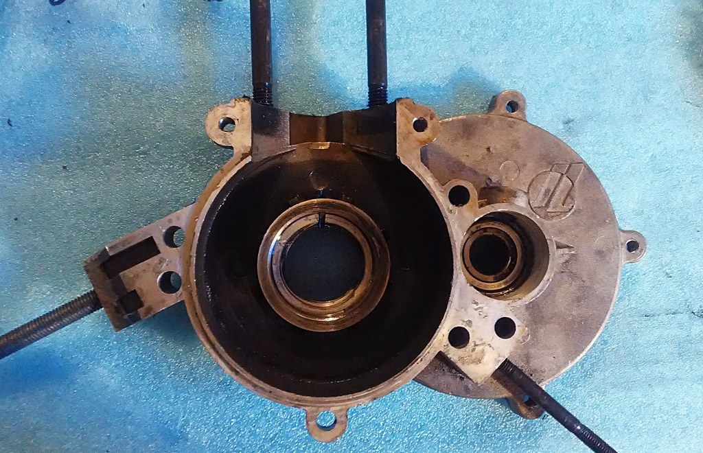

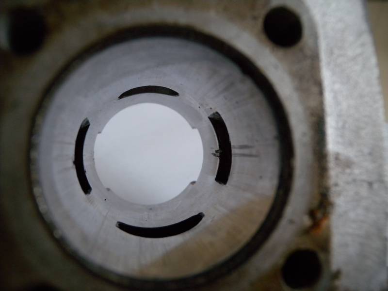

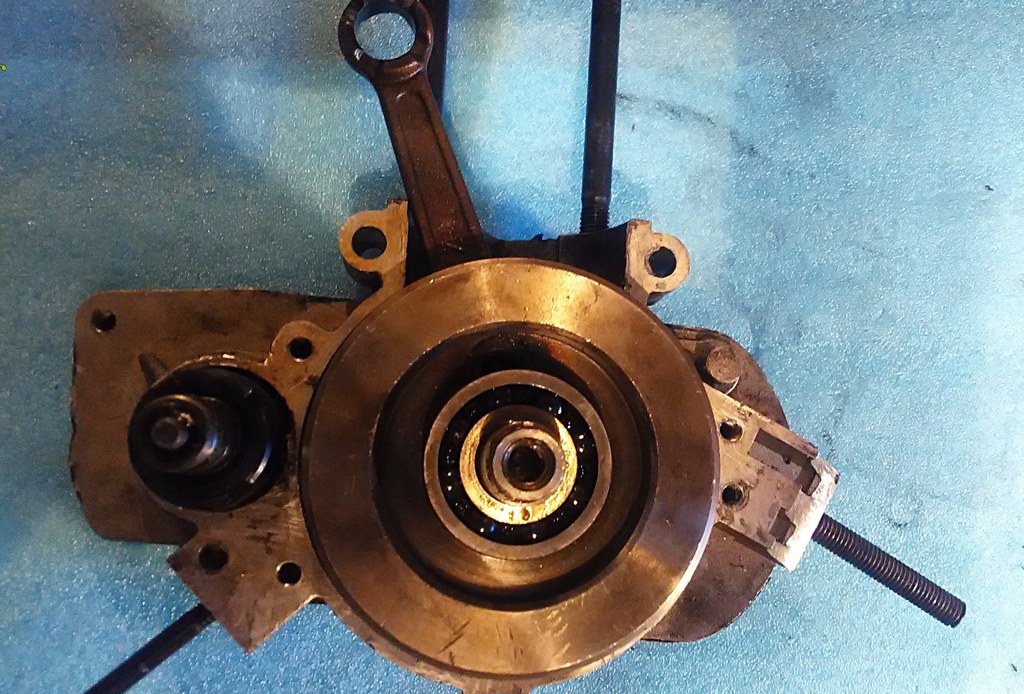

Tak po cca 2 letech znovu ...
Bohužel jsem nezjistil, co se vlastně stalo. Pojistky tam zůstaly (byly už dříve odštípnuté), klec i ložisko čepu bez stopy závady. Podobně i kroužky vč. čípků. Záděr se přihlásil tak 5s před - trošku to zachrastilo, prd, bác, bum, stop.
Na prostřední fotce jsou patrné tmavší rýhy z minulého záděru - to byly ty pojistky čepu. Tehdy stačilo vyměnit pouze kroužky.
Z poslední fotky je trochu vidět, že setrvačník začal škrtat o karter. Motor už má dost najeto, takže dílčí výměny poškozených věcí postrádají celkem smysl. No, ještě uvidím :shock: .
P.S. Při ohledání mě taky zaujalo, že výfukový kanál měl tak poloviční průřez, zbytek byl karbon.

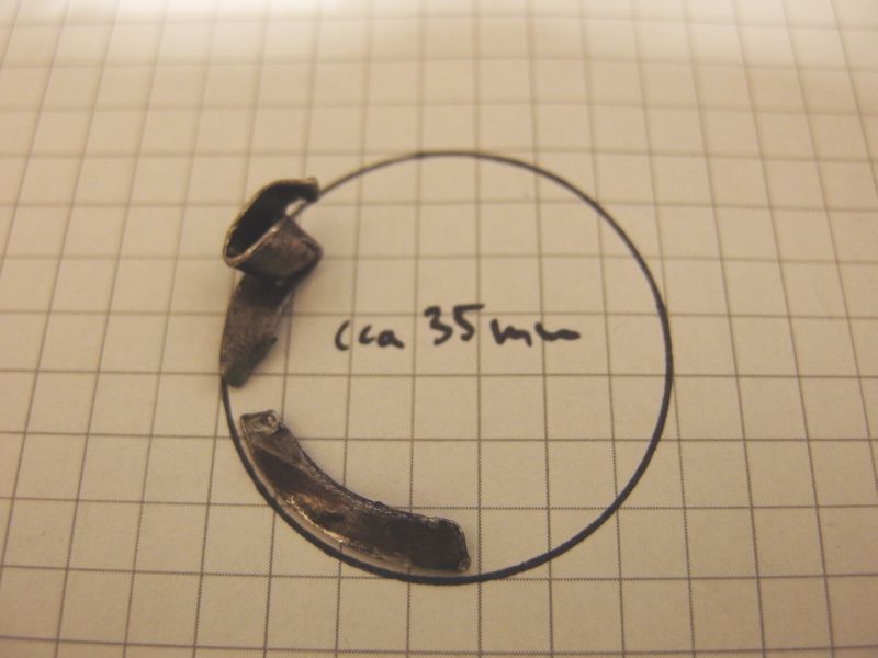

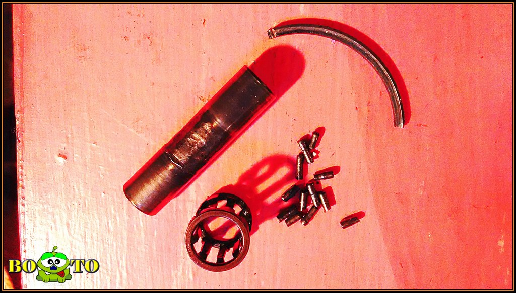

Tak, při neúspěšném půlení na mě vypadl tento ocelový zbytek:
Otázka dne č. 1 - z čeho to je?
Č. 2 - nějaká rada na půlení, resp. jak sundat matky z obou hřídelů?
Doplnění příspěvku j-z
Leden 2016 - konečně jsem našel čas motor rozebrat. Jak se tam vzala ta ocelová špona, to už se asi nikdy nedozvím, neboť po rozpůlení jsem nenašel nic, z čeho by to mohlo být. Že by to tam spadlo při skládání v Číně? Je vůbec možné, že to tam tisíce km problémy nedělalo?
j-z píše:Tak, při neúspěšném půlení na mě vypadl tento ocelový zbytek:
Čau. Vsadil bych na to že se ti rozsypalo ojniční jehlové ložisko (to větší vespod) pokud ti tedy ten rozšrotovaný zbytek něčeho vypadl z prostoru klikovky. Tomu by i odpovídalo to že ti začaly škrtat setrváky o kartry - pokud se ti tedy nerozsypalo ložisko klikové hřídele , ale podle te fotky bych spíš vsadil na to jehlové ložisko.
Č. 2 - nějaká rada na půlení, resp. jak sundat matky z obou hřídelů? - Povolit ? Ne vážně nejde ti to povolit nebo nevíš jak nato ?

Ahoj všem ) doporučuju nedávat ty jejich jistící rádoby pružinovky na zajištění píst čepu ale dát segerovky, tj 100% ní jistota. Kámošoj se naopak stalo ze od frézování uložení na klik ložiska zústalo v klik skříní pár špón a dopadlo to tak že motor přestával drżet volnoběh, šel pomalu z otáček. Vydřený drážky u sacích kanálů. Kroužkúm nebylo nic a píst se povedl zalapovat a válec trošku taky. Motor jsem rozdělal, vymyl kartery, dal nové ložiska na kliku, simerynky a motor běhá, má po opravě najeto cca 600 km a zatím problém není. Ono u vys ot motorú stačí rejha ve válci a motor pak nedrží volnoběh. Ještě je jeden problém: Simerynky na klice, u každého motoru co jsem někomu montoval a i u mích dvou motorú pravidlo cca 3 tis km a začnou týct a motor si přez ně přisáva vzduch a netáhne v zatížení. Super je že stačí sundat rotor zapalování a na druhé straně pastorek a simerynky jdou vyloupnout a dát nové bez půlení karterú.

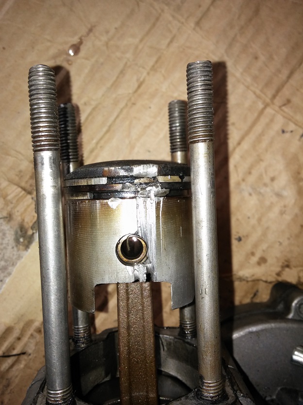

Nejedná se vůbec o nic častého. Pokud se něco podobného přihodí, ihned se s tím každý rád veřejně "pochlubí".
Tak že 99% toho, co se komu kdy stalo, je asi tady k dočtení na "motokolařském" fóru i s podrobnou přiloženou obrazovou dokumentací :)
Ten problém není ve způsobu zajištění pístního čepu drátěnou pojistkou (ten je starší než vlastní segerova pojistka), ale ve vůlích v kombinaci s odporem který klade píst kmitající ojnici.
Pístní čep je z dostatečně kvalitního materiálu na to, než aby to co se stalo viz. fotografie výše, se nezačalo projevovat nejprve alarmujícím drnčením v motoru před vlastní katastrofou.
Tím nechci sahat nikomu do svědomí jen konstatuji.
Já například motor poslouchám a veškeré zvukové anomálie ihned řeším zevrubnou kontrolou a hledáním příčiny.
Skoro ve všech případech jde o důsledek mazání resp když se podíváš na píst je to na něm vidět.
Někdy je na povrchu spečená vrstva karbonu která se až loupe, nebo je píst obalený doslova v medovém nálevu . . .
Nevím jak se to komu povede, ale v každém případě se jedná o příčinu nežádoucího tření s velkým odporem. Když navíc odloupnutá část karbonu ještě zapadne mezi píst, pístní kroužky a vnitřní povrch válce, dokonáno jest.
Ojnice začne kmitat do stran a s přehledem vytlačí s čepem cokoliv pojistného. To, že se na takovém čepu a v takových podmínkách zdá jehličkám ložiska v pístu o čertech musí být každýmu jasný. Není nic co by je tam udrželo pohromadě, zvláště když má čep již skoro čtvercovo-oválný průřez :D
Fotografie tolika obávaných drátěných pojistek:

Už to tady bylo řešeno.Je to přetížením motoru a hlavně vysokou teplotou
pístu,ojnice, ložisek a pojistek.Ty se prostě vyhřejí ,zkřehnou a prasknou.
Sebelepší olej nepomůže- protože to neochladí.Lék je bohatá směs.
Ta to z klikovky ochlazuje a prolíná skrz čep - pojistky pod kroužky (do té
