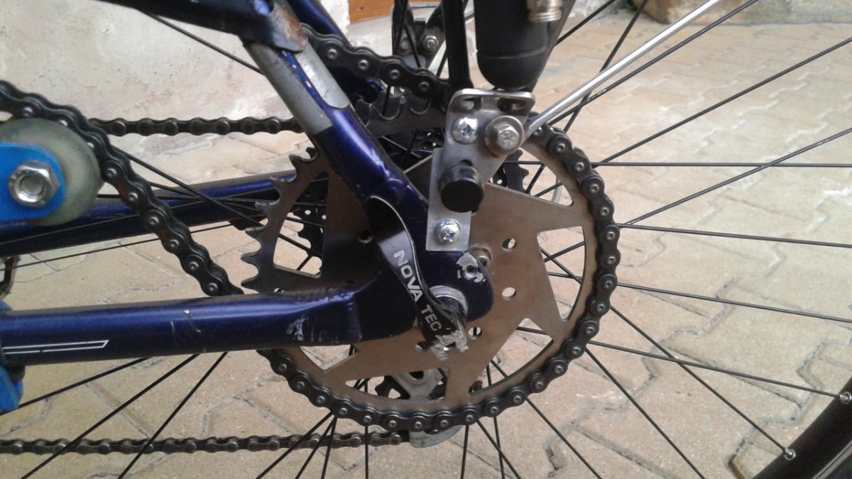

Ja jsem specialně kvůli tomu kupoval zadní kolo. Vadili mi neustále prasklé dráty.Koupil jsem nový střed s "výliskem" na kotoučovou brzdu kterou jsem neosadil a místo toho tam přidělal novou rozetu. (Světe div se, ale myslím, že díry přesně pasovaly.) Píšu tedy o rozetě "RADOX" z e-dárků.
Má asi tento tvar.
Na fotkách samotné uchycení není moc vidět, ale snad je to jasné. Musel jsem tedy dát na osu středu ještě distanční podložku, neb celá rozeta byla nebezpečně rámu kola a řetěz občas "brousil" rám.
Střed jsem použil pořádný s průmyslovými ložisky (speciálně stavěný pro vyšší váhu se silným rychloupínákem).
Dráty jsem objednal také "nějaké" pevnější a rafek je dvojitý, zesílený. Naštěstí měl u pláště dost místa kam můžou přiléhat "špalky" klasické brzdy.
