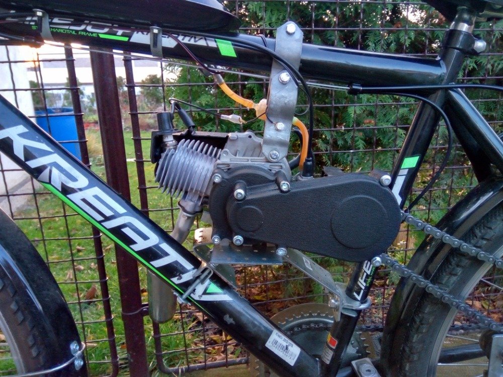

Držák motoru mám vyrobený z děrovaných plechů ze železářství, vše šroubované. Horní držák je z elinstalačního obchodu objímka na zemnící tyč třeba pro hromosvod. Dvě objímky na rám kola pod motorem jsou z vykouslých úček a z kulatiny 8 účko kolem trubky.

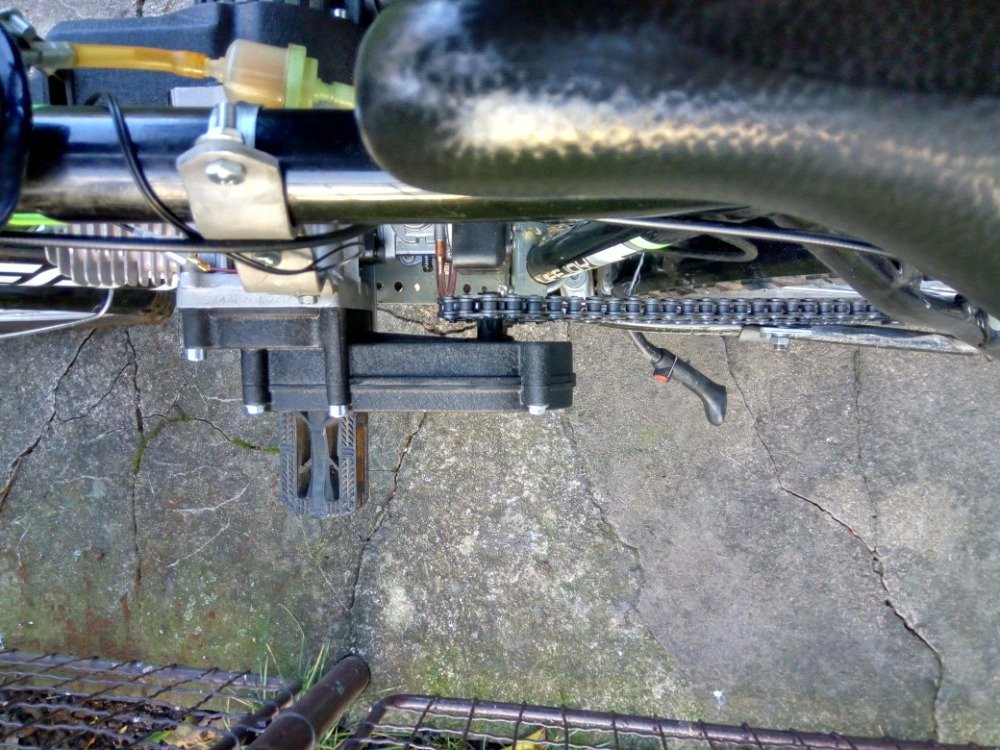

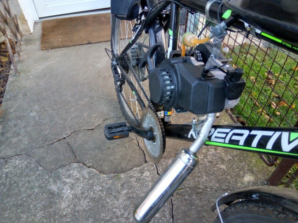

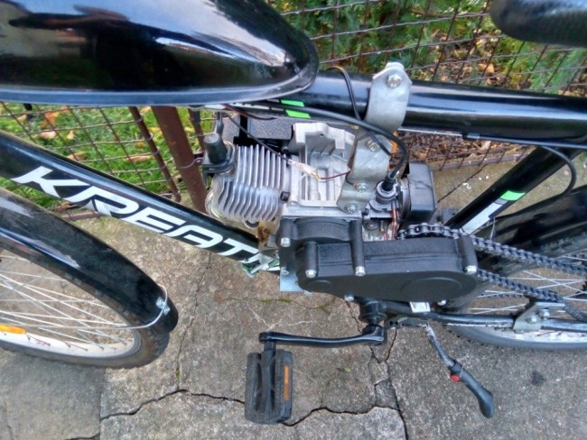

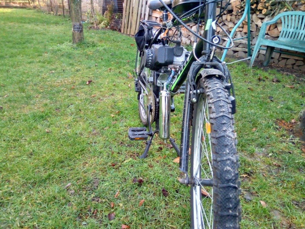

Zítra pokud bude čas také nafotím svoji stavbu kola s podobným motorem. Zatím mám hotovo jen uchycení motoru trochu jiným způsobem a chybí již jen napínák řetězu a nádrž. Chtěl bych to řešit jinak než je klasická konstrukce.Uvidíte. :lol:
wenka
Příspěvky: 5
Registrován: čtv 12. pro 2019 11:18:27
Re: Motokolo s jednoduchým motorem
Příspěvek od wenka »
Nevím kolik bije
Naposledy upravil 1 dne wenka; celkem upraveno 0x.

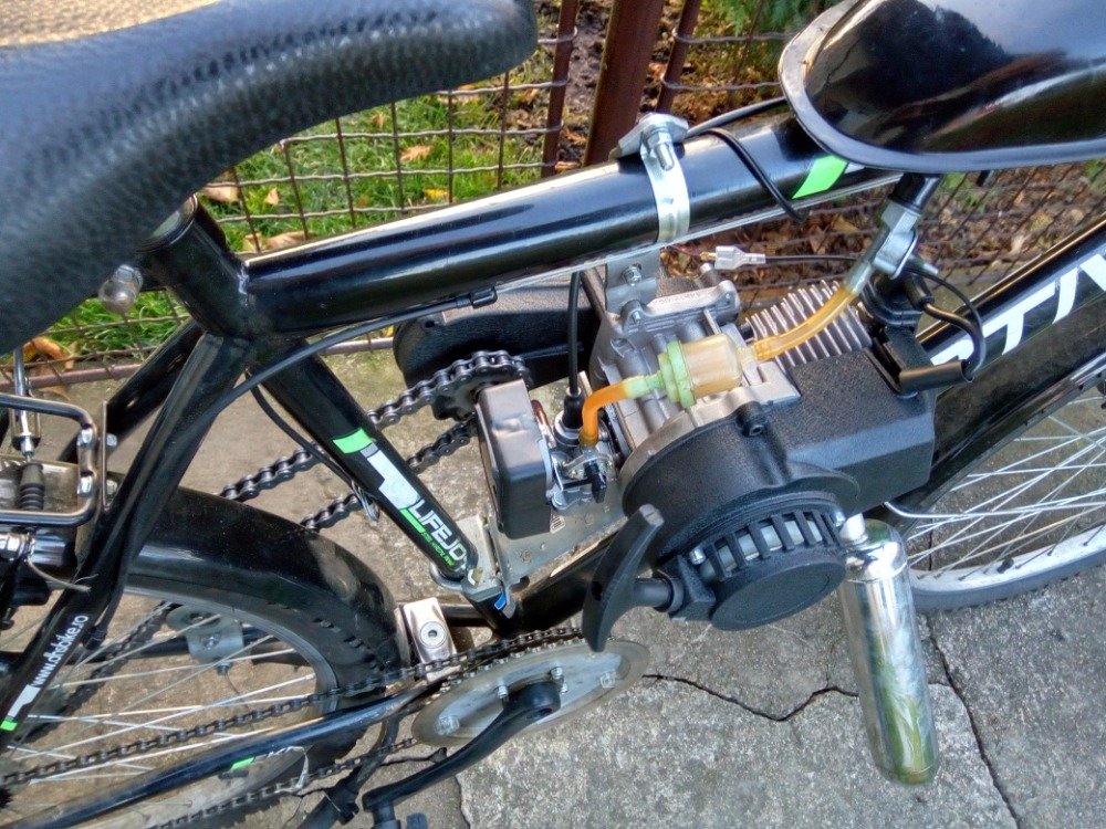

Jak pořešíš výfuk.
wenka
Příspěvky: 5
Nevím kolik bije
Mchal321
Příspěvek od Mchal321 »
Bál bych se, že tak po 150km ten plech praskne. Když motor táhne, snaží se jakoby vyklonit do strany a dozadu = přitahuje se za řetěz k zadnímu kolu. Do toho ještě vibruje a kolo drncá. Všechny tyhle síly musí držák absorbovat.
Zdá se mi, že nemáš karbec vodorovně.
Výfuk u motorů 2t má vliv na funkci motoru. Pokud nemá správný odpor pro spaliny, uniká i nasátá směs paliva.
Vodorovná osa převodovky musí bý vodorovně a tím je karbec správně!
Mám pocit, že hodně lidí tady neví, která bije.
Ešče sem upravil vejfuk. Už je to dokonalí.
wip@email.cz
Příspěvek od wip@email.cz »
děláš si z nás prdel takto výfuk udělá každý všeuměl tedy opačně pardon

wip@email.cz
prodluž a udělej ho pěkně dozadu, jinak ok ale toto to kazí.
