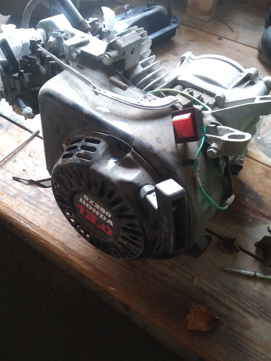

Ted k motorum. Oba nejsou legalni pro tohle uziti a oba budou znamenat zasah do ramu. Legalitu nechte bejt, to je muj problem. Prvni je starej motor z pily o objemu 92ccm s vykonem 8.5hp a otackama kolem 9k. Je to samozrejme dvoutakt. Druhej motor, kvuli kterymu sem pisu je naprosto silena volba na motokolo (ja vim). Je to gx390 od hondy. 4-takt, vykon 13hp max otacky kolem 3.8k, motor ma hlavne neskutecnej kroutak. Osobne se priklanim k Honde, protoze bude urcite spolehlivejsi a hlavne tissi (nebudu budit na cyklostezkach takovou pozornost). Motor je vyndanej ze stary elektrocentraly, takze vystupni hridel je divna (zase, tohle je muj problem, kterej zvladnu poresit, neni treba se starat o toto). Kolem vystupni hridele je jakesi "poudro", ktery uriznu, takze no problem. Problem je, ze na takhle vykonnej motor nikde nemaj nejakou levnejsi odstredivou spojku a CVTčka jsou vubec drahy. Proto potrebuju poradit jestli nejsou jeste nejaky moznosti. Redukce jsem nasel jen na usifleny 50ccm minibiky a byla by kupa prace s montazi. Takze me napadlo, ze to udelam takhle. Vystupni hridel upravim na 3/4" coz je idealni pro klasickou motokarovou spojku, kterou cpou uplne na kazdou hondu gx200 a klony. Spojka prej vydrzi cca do 7hp, takze motor trochu priskrtim (to poresim sam, neni treba radit), protoze mi stejnk bude stacit míň otacek, coz snizi i spotrebu a hluk. Hlavne by stejnak kolo nevydrzelo vsechen ten vykon. Pak uz normalne jen povedu retez, na zadni kolo, kde bude co nejvetsi rozeta z motokolovyho kitu.

Čus můžeš jsem dát foto toho motoru.Viděl jsem to udělané na řemen že na hřídel motoru je řemenička a na kole je řemenička a mezí tím je na pákové kladce taky řemenička která po přehození a zafixování dopne řemen a tím se stroj dá do pohybu.Jinak nevím jak na to.Podle mě je ten variátor totální bomba.

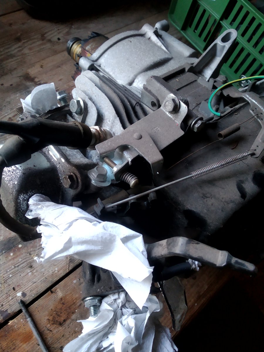

Tohle jsou obrazky, na kterejch to je jakztakz videt, ale ten rotor s civkama uz jsem oddelal.

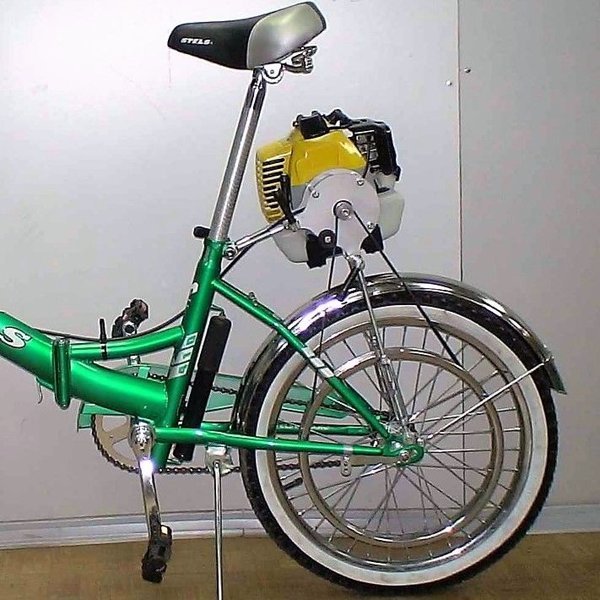

Re: Přenos výkonu na "zem"
Myslím, že je to obyčejný menší ráfek přidrátovaný nebo pomocí plíšků přišroubovaný ke špicím

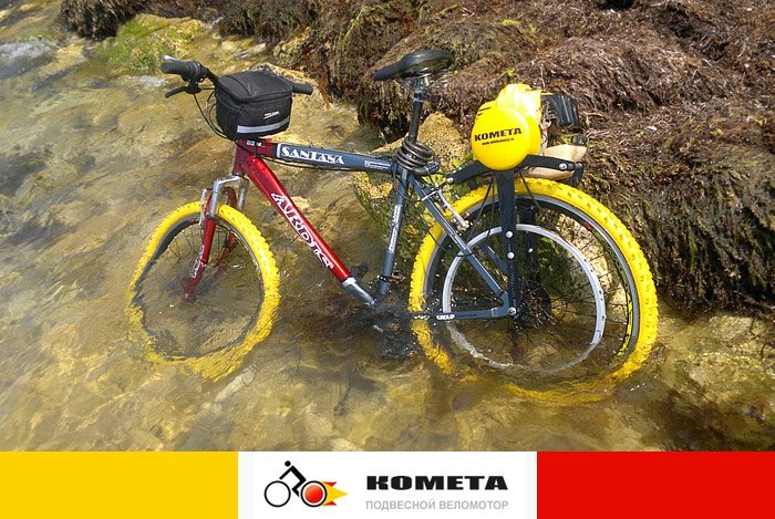

takto se dá pomocí přeříznutých dlouhých matic nainstalovat řemenové kolo
https://www.youtube.com/watch?v=wxdRgDU-6Gg
Jedna z instalací
https://www.youtube.com/watch?v=x1Xbsu1wbcU
Instalační manuál
http://velokometa.ru/files//instrukciya-kometa.pdf
Na straně 20 je nakreslena mechanika pohyblivé přítlačné kladky.
Ještě je zajímavé, že jako plyn používají brzdovou páčku. Asi tam mají všechna kola na torpédo...???
