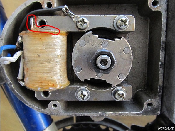

nechce mi chytnout, svíčka mi nehází jiskru, koupil jsem nové zapalování s kabelem a odrušenou fajfkou a stále nic, přešel jsem dráty a zdají se být rovněž v pořádku. Už mi nezbývá ni jiného než zkusit vyměnit cívku s magnetem, nemáte někdo nějakou zkušenost, že by Vám už motor nechtěl naskočit?
Doporučuji zkontrolovat kontakt na cívce - obvyklý studený spoj na tom zakostřeným drátku. V místě, kde vstupuje do cívky, se rád uklepe. Mně se to stalo na úrovni plastu a velmi blbě se to opravuje - trochu jsem vyšťoural a připájel na nový drátek, který je pak na kostru přes očko. Tím se eliminuje dopad vibrací. Dnes bych to udělal preventivně před první jízdou.
Viz i viewtopic.php?f=7&t=27
Zkus s ním trošku zakvrdlat - pokud bude držet, zkus nastartovat.
Brdynek
Příspěvky: 81
Příspěvek od Brdynek »
díky moc za radu, je to opravený, drátek jsem odpájel a on okamžitě upadl, tak jsem to napájel přímo na cívku a šlape to jako blázen

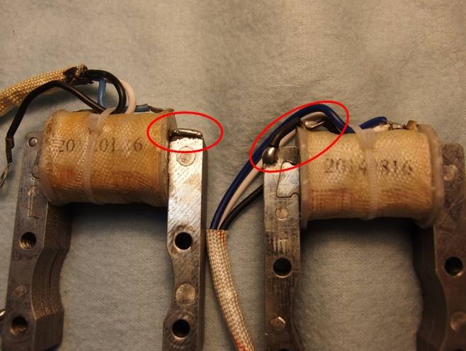

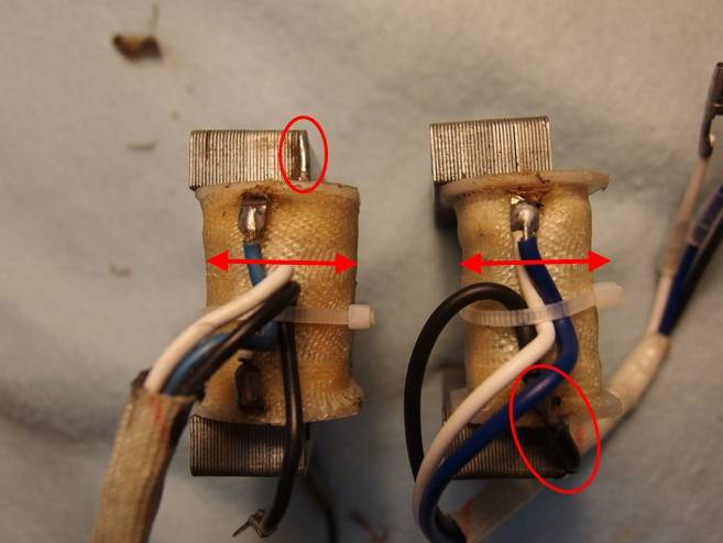

Cestou motokolaře Madhu se mi dostaly do ruky 2 cívky (model 2012 a 2014).
Pro zajímavost zde přikládám pro porovnání. Model 2014 je znatelně užší, zda je to tenčím drátem /menším počtem závitů nebo jen slabší izolací, to nevím. Další novinkou je ukostření problematického drátku, které je nově napájeno na dolní část (nahrazuje očko i ukostření vnitřního vinutí). Více komentářů bych nechal na nějakém elektrikáři ;) .
Re: Cívky, inovace
j-z píše:Cestou motokolaře Madhu se mi dostaly do ruky 2 cívky (model 2012 a 2014).
Já si myslím že to bude tou izolací.Počet závitů se moc změnit nedá a průměr drátu
taky ne.Problém je v tom jaká bude.Jak to bude poruchové.Izolace se moc ošidit nedá.Tor.

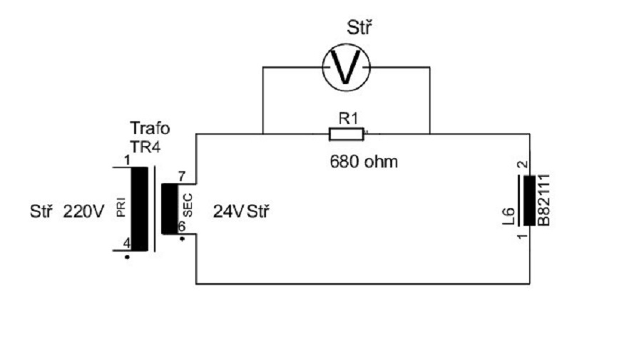

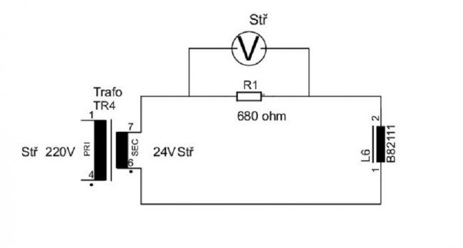

Re: Cívka
Demontovanou cívku mužeme změřit i takto.Opatříme si trafo 220/24V.Asi tak 50 -100VA.
Připojíme k testeru a odečteme napětí na voltmetru.Připojíme podezřelou cívku a odečteme
hodnotu.Pokud je vyšší je tam mezizávitový zkrat.Pokud je nižší je cívka polopřerušená
nebo je tam magnetický zkrat.Jestli je hodnota stejná ,měla by být dobrá.Potom vyzkoušíme
jak bylo výše popsáno.Tor. ;)
