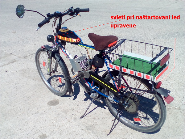

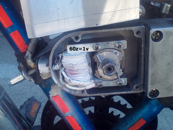

Re: Magneto
navinul som pár závitov okolo 215z, drát o.45, da to približne 4v,podla otáčok,usmernil a vyfiltroval,470mf 10v,svietidla som upravil na každú letku, jeden odpor 150ohm až 200,podla volt pri otáčkach meral som ručičkovým.

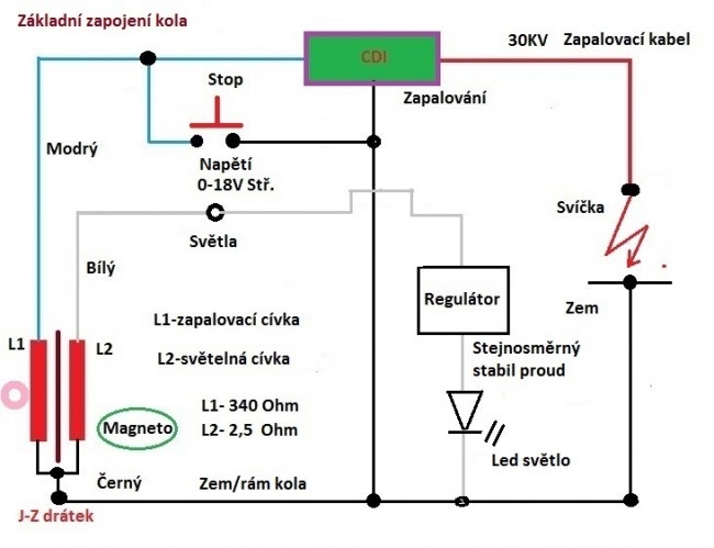

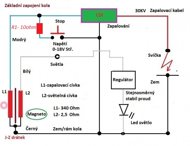

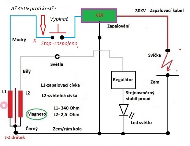

Vypínač
Je třeba se vrátit k vypínání zapalování- vypínačem.
Na obrázku č.1 je klasické zapojení magneta.Zapojení
se zkratuje spínačem STOP a tím se zkratuje vinutí magneta.
Napětí na spínači je tedy nulové a tím zcela bezpečné.
Na obrázku č.2 je zapojení s vypínačem.Co se stane??Magneto
se při odepnutí od CDI odlehčí a tím na něm prudce vyskočí napětí.
Na vypínači tak máte na jednom drátu až 450v střídavého napětí.
(proti kostře kola).Stačí zpocené ruce a trochu vlhkosti.Dostanete
RÁNU do prstu- přes pravou ruku- do srdce - do levé ruky a na brzdové
nebo spojkové páky.Kdo je slabší, TAK JE MRTVEJ.To je jeden aspekt.
BEZPEČNOST.Proto je to tlačítko zkratovací.!! Druhý aspekt je-
spolehlivé zničení cívky vysokým napětím.Propálí se mezi sebou
závity.A proč. No protože nevydrží izolační stav cívky.
Jaké je řešení,
Na obrázku č.3 ,je do obvodu zařazen ochranný odpor R1.Magneto tak
bude pracovat do zátěže a jeho proud bude omezen.Na tlačítku bude
nulové napětí a civka bude ochráněna.Odpor se nastaví tak aby motor
zhasínal.Jak prosté,že.Tor.

jj, fakt v prvních motorech SH byl u tlačítka zhášeče v rukojeti odpor.
Máš pravdu když se něco uvnitř té jednotky zničí můžeš to celé vyhodit, ale stává se to naštěstí velice málo kdy.

Já jsem už jednu cívku zkratoval wapkou, no, po vyschnutí uvidíš. Příště to chce utěsnit alespoň kabelové průchodky, a vylepšit izolaci drátů.
