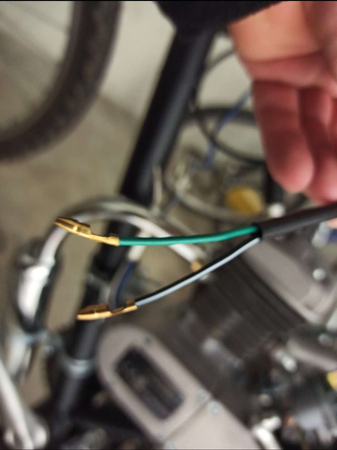

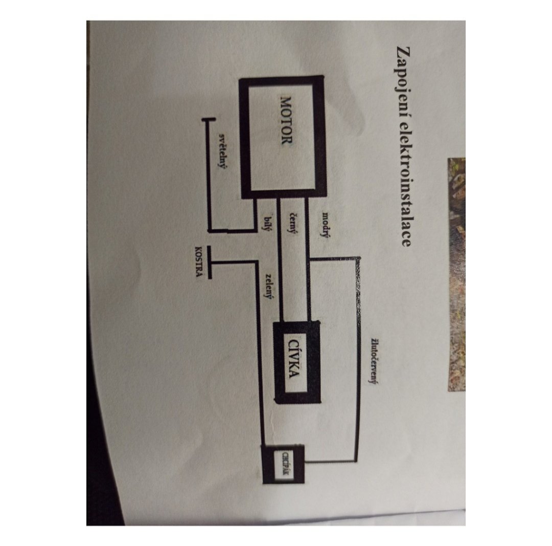

Ahoj, prosim o radu, asi takovy blby dotaz, jak zapojit chcípák, ze ktereho vede zelený a černý drát? V návodu je pripevnit zelený na kostru, ok, misto zeleneho je v navodu zlutocerveny, ten se ma umistit nekam mezi motor a civku?

Paralelně k cívce. Tlačítko chcípáku má za úkol zkratovat magneto.

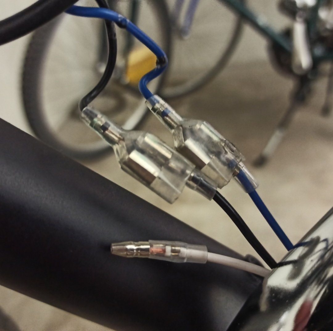

Podle prvního obrázku zapojit mezi modrý a černý. Na druhém obrázku jsou dvě dvojité dutinky, kam patří dva kolíky ze třetího obrázku. Na barvách nezáleží, je to mechanický spínač, ten nerozlišuje plus a mínus.
Světelný vývod (bílý) nechat nezapojený.
Doporučuji elektriku zapojit, vyzkoušet a zasucha všechny spoje zatěsnit samovulkanizační páskou.
