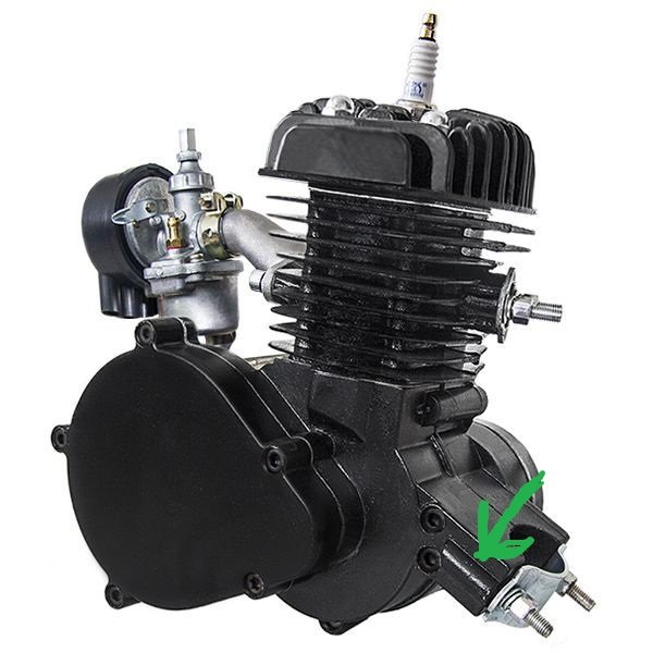

Čus lidi dneska sem postavil svoje 3 motokolo (fire horse 48 ccm f černé lupačce :D) a hnedka cca 10 sek. po nastartování sa oběvil první problém. Na obrázku sem naznačil kde sa mě vynořil benzin okolo šteftu,těsnění pod válcem aj mezi kartrama je suché mám strach zě je prasklý kartr. Mám ten strach oprávněný?

Takto to tam vypadá uvnitř. Je tam všude poměrně hodně materiálu.
Čekal bych spíše pórovitý odlitek, ale i tak je to dost daleko od prostoru s benzínem.
Boj se dále.
Sleduj, co to dělá, foť a toč ať máš podklady pro reklamaci....pokud to máš kam vrátit..
