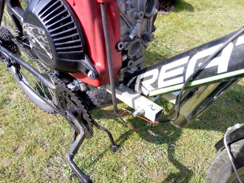

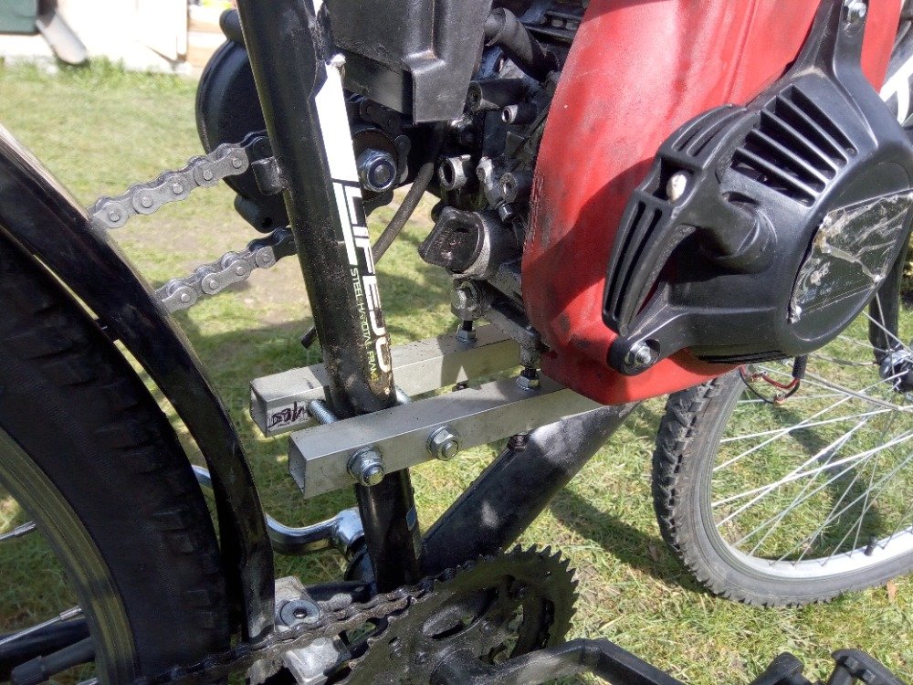

Hliníkový jekl 20x20, délka asi 40cm. K rámu utaženo 4mi šrouby M8. Motor mám přidělaný do jeklů. Pokud to nevyjde, motor se přišroubuje k plechu a ten se upevní k jeklům po vyladění podle řetězu.
