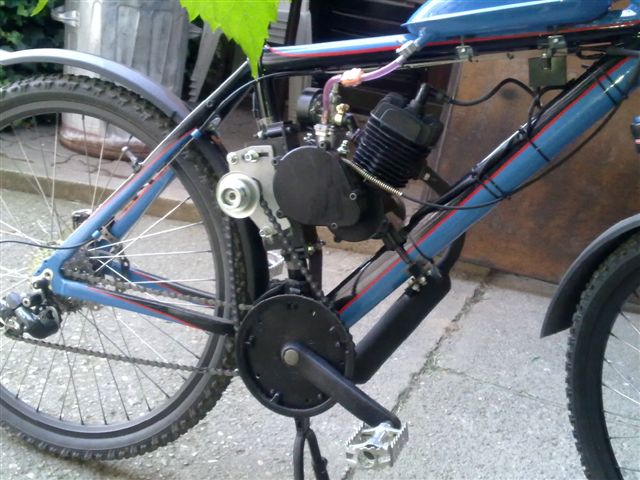

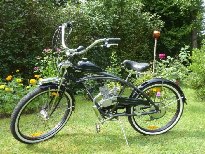

Zde přikládám fotografie mojeho prvního motokola :) Pochlubte se také :) ;)

Pěkná práce! :) Taky jsem musel první zrenovovat staré kolo, než jsem tam dal motor.. Ještě by jsi to mohl spestřit něčím barevnějším, nálepky atd.. Ta černá barva může jít na cestě lehko přehlídnout (můj názor) :)
Později tu taky přihodím fotky svého kola :)

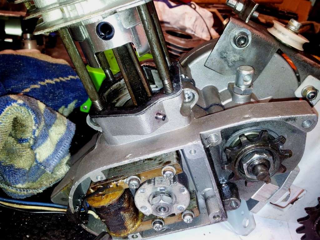

moje první vlastní motokolo s předlohou pro řazení
Re: Fotografie, tuning
+/- aktuální stav

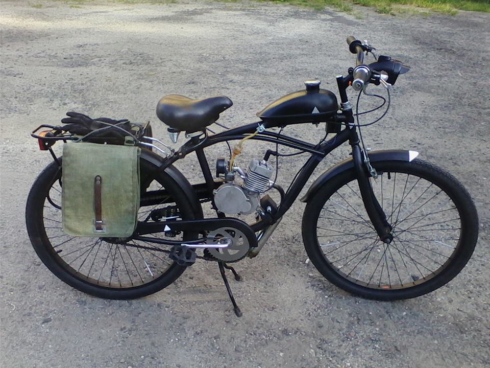

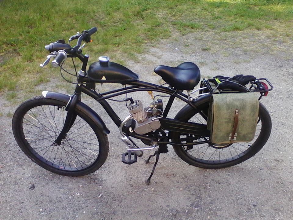

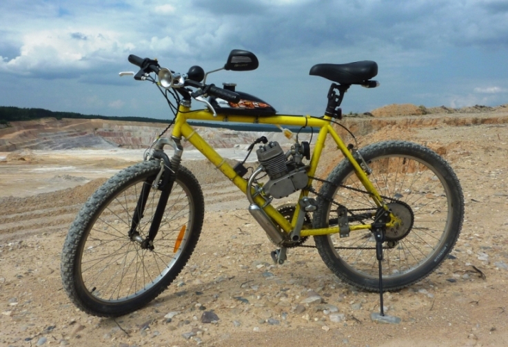

Kostitras a neb me pracovni priblizovadlo o celkove vaze s pridavnym motorem 48ccm je 23,5 kg. Kostitras jiz urazil 1497km - prumerna spotreba 1,6l. Opravy: V zabehu se vysypal klinek pastorku retezu. Po ujeti 800km podfoukle tesneni pod valcem a tim totalni ztrata vykonu motoru. Oprava tesneni homemade ctvrtka A4 220g namocena do oleje. Na 1131km odeslo magneto.
Pravidelna trasa, 18,2 km a zpet, prumerna rychlost 31,2 km/h.

Krása chlapi!! :)
To Sepp: nádhera - v jednoduchosti je síla. Pěkná jednotná černá MAT. Výhledově by byla dobrá nádrž v rámu, ale na to je času jistě dost :)

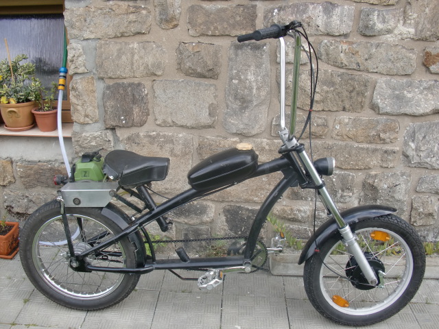

Zdravim dobra práce ted sem sehnal jednoho veterána
Jinak jezdim na tomle pekle

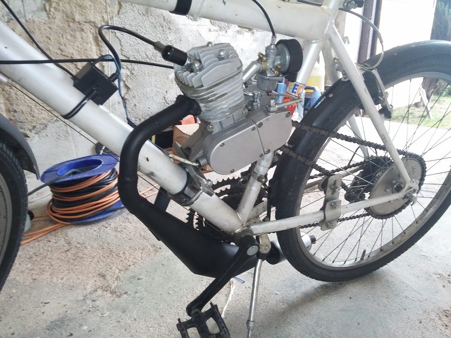

Ahoj :D .Posílám foto své 80 jezdím s ní do práce denně cca 80km.S motorem zatím problém nebyl,jen s kolem jenž jsem koupil na Aukru a při první jízdě do práce mě zradil plášť zadního kola.Ale karburátor mám přikoupený sportovní. :D

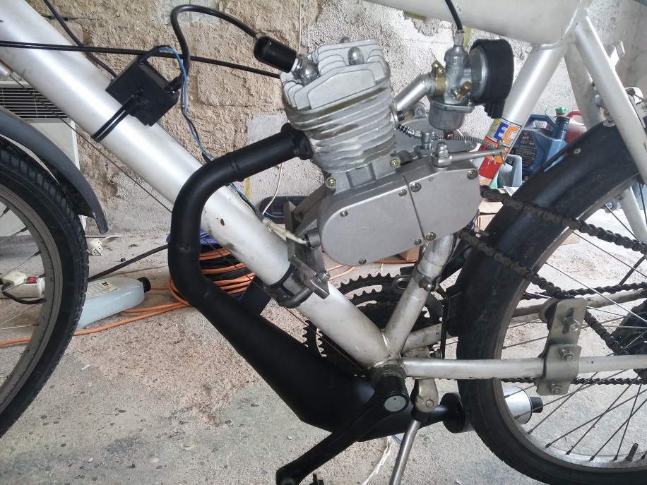

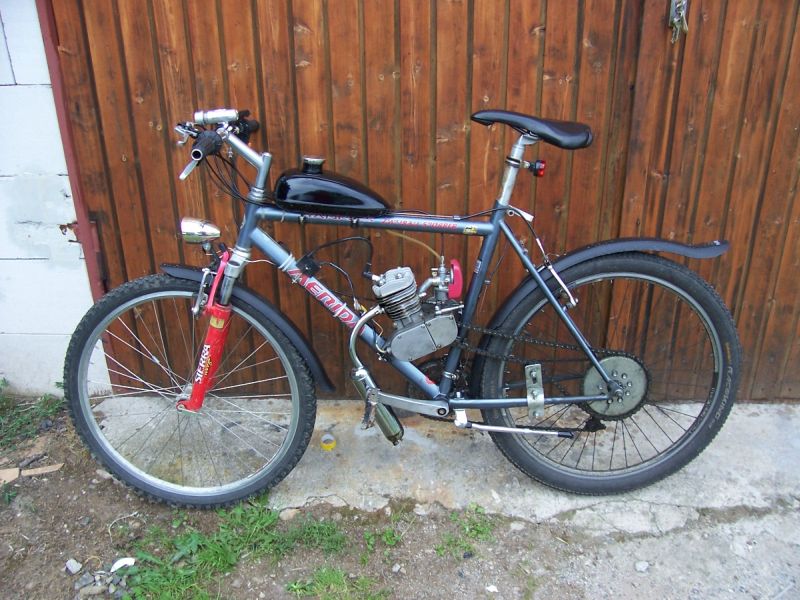

Brdýnkovo motokolo, úprava výfuk Hikone
výfuk Hikone
výfuk Hikone

Brdynek: O tom výfuku už uvažuji taky delší dobu.. Zlepšil se s nim výkon? Tahne to lépe? :) Četl jsem různé recenze a někdo psal, že žádná změna, někdo si ho naopak nemohl vynachválit. Jinak musel si ho nějak upravovat aby pasoval? Nebo stačilo namontovat? ;)

Ahoj, motor měl okamžitě pravidelnější a tišší chod a ve vyšších otáčkách se mi nedusil. Objednal jsem si s delší přírubou, a tu jsem postupně tvaroval ke své potřebě. Příruba rovněž nepasovala, musel jsem si udělat svoji vlastní. Člověk si s tím musí vyhrát, ale rozhodně to stojí za to. Pokud chceš jednoduše namontovat a jezdit, doporučuji zakoupit tuningový přímo od výrobce, přijde cca na 650,-Kč

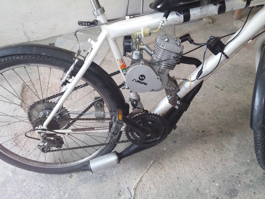

Fotky mé 80.

jak tak koukám, vyměnil jsi standartní karburátor za sportovní

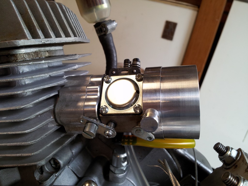

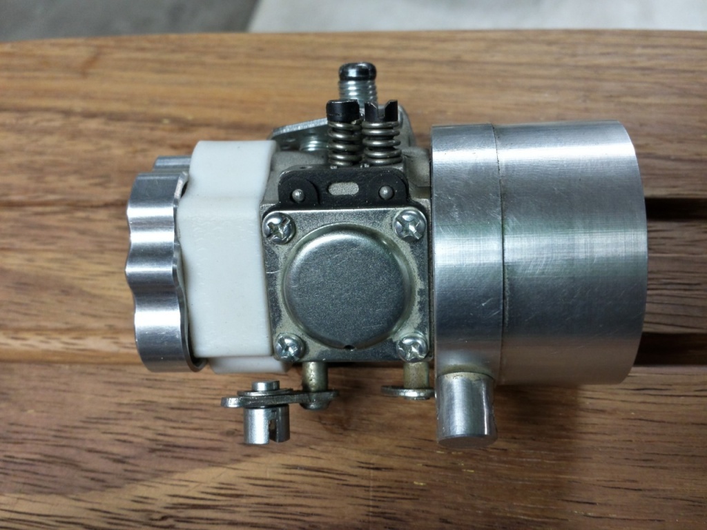

tyto fotky nejsou moje ( na svoje jsem línej) ale podle nich jsem si to udělal a klidně spím. hadička z karbece do válce je tam taky. nejdřív to jezdilo na ,,sportovní ,, karbec . pak sem přidal klapku a trysku 60 a už nakonci plynu motor navynechává,pak jsem dodal walbro a rozjíždím se bez šlapání , ve vyšších otáčkách žádný problem.minimální vibrace když jsem přidal klapku - motor jen vrní. cedule u silnice ukazovala 59,zpomal,děkuji. i cyklista může dostat pokutu za rychlou jízdu.)) radši jsem tam dal tu větší hlavu kvuli přehřátí a kapku víc oleje.
zleva klapka,adapter, karbec,sání.
tady je bílá isolační podložka proti přehřátí membrány která se někdy zasekne a nemembránuje.

to nevim,nejsem v garáži ale sháníš to asi dlouho. dárky by to věděli hned.
tenhle Walbro má výstup 19 a venturi(zůžení vevnitř) 15,7 mm

klapku mám odjinud ale je stejná, stačí trochu upilovat žebro válce a sedí.udělal adaptery a použil walbro.tahle klapka je lepší na 50cc ale na 80 dobrá taky.
koupil jsem i http://www.minibike-shop.cz/minibike-tu ... lapky.html
(o rozměry jsem si napsal a jsou asi o 5mm větší než sání )a dopasoval,udělal takový adapter mezi válec a domek klapky aby to vypadalo jako na
http://www.arrowmotorizedcycles.com/sho ... k-kit.html
tahle je větší a na 80 lepší .u téhle mám karb. mikuni 18.

akorát se ti nevrací část směsi do karbece a až do filtru, sníží se vibrace , motor má pravidelnější klidnější chod a v nižších
otáčkách víc síly.můžeš si ve válci vybrousit třeba třetí přefukový kanál a nasát víc směsi a rozjet to na plný kule.
česká je za 600,- australská za 2000,- a žádná je az 0,- .
jinak je tam k ničemu.

taky nevím.když ses díval na jnmotors tak na 80cc dávají WT 668 přetryskovaný(stage 2)ale jak nevím. oni ho tam mají se štelováním dolních a horních otáček ale já ho viděl jinde jen se štelováním volnoběhu a směsi , kdoví co je to za fotky. já tam mám nějakej 15.7 mm v zůžení a nastavení všeho. aby se úplně walbro využilo chce to benzín 100+ ,hlavu s větší kompresí ,dal jsem obsah 6.0ccm a výfuk. ty tam máš hikone myslím,to by mělo šlapat. od té doby mi v otáčkách motor nikdy nevynechal. tady čtu že je to špatným zásobováním benzínem ale třeba us fora píšou že je to přehřátím a přidřením proto dávají hlavy s většímy žebry a mají klid. mě se to zdá pravděpodobnější. s klapkou a s kerbecem s červeným filtrem už mi nikdy nevynechal a walbro už bylo další vylepšení spíš ze zvědavosti.
udělat tu hadičku z karbece do válce je snadný. nejlepší je použít ten mosaznej kus z karbece (jak se dává hadička ) nebo provrtat imbus,min. díra 2mm . a zalepit tím modrým.
na fotce je ten stočený a provrtaný imbus

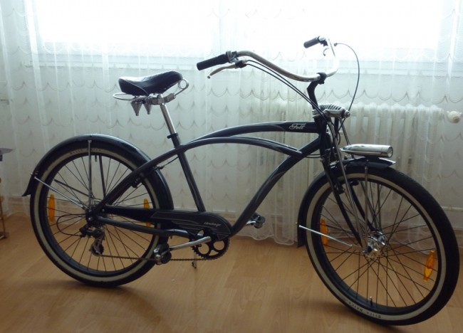

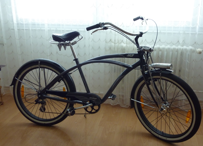

zdravím tak v pátek ráno jsem zatím přišel o své kolo někdo mi ho ukradl ze sklepa.Měl jsem to jenom ve v chodě a nezamčené ,ale bylo to z důvodu toho ,že jsem ztratil klíče od dvou dveří ve sklepě a i od zámku na kolo a nevěděl jsem jak to zabezpečit hodně mně to štve ,protože nemám auto ani motorku jenom tohle kolo .Byl jsem to hlásit na policii ČR A TAM MI ŘEKLI ,ŽE KDYBYCH přišel hned ráno a ne až odpoledné tak ,bych ho měl možná zpátky ,oni totíž ráno stavěli nějákého týpka a zrovna na mojím kole a on jim řekl ,že to je jeho a jeden policajt mi řekl ,že to je vrak a ,že určitě to nemá hodnotu 10000 a ale tak maximálně 3500 a to ještě přehání ,ukázalimi fotku v jejich mobilu a pokud jím ukázal občanku tak je možné ,že se mi to vrátí aspon doufám .Na další kolo a sadu ted nemám prachy .Tady je to kolo mám tam ještě nosič pod sedlo a kufr a v něm bylo nářadí http://himmer.rajce.idnes.cz/stavba_mot ... CF4686.jpg
a chci se zeptat jestli by vlezl motor na tohle kolo moc se mi libí

Pravdaže, že se tam vejde,máš tam fůru místa. Vešel by se tam i dvouválec :) ,,,jen musíš vyřešit držák na motor.Buď dokoupíš ten set,co se dá sehnat na internetu, nebo si tam navaříš trubku navíc,nebo něco,co více bude ladit s linií celého kola. Myslím,že kolo je z ocele, čili nasvařit tam držák nebude moc velký problém.

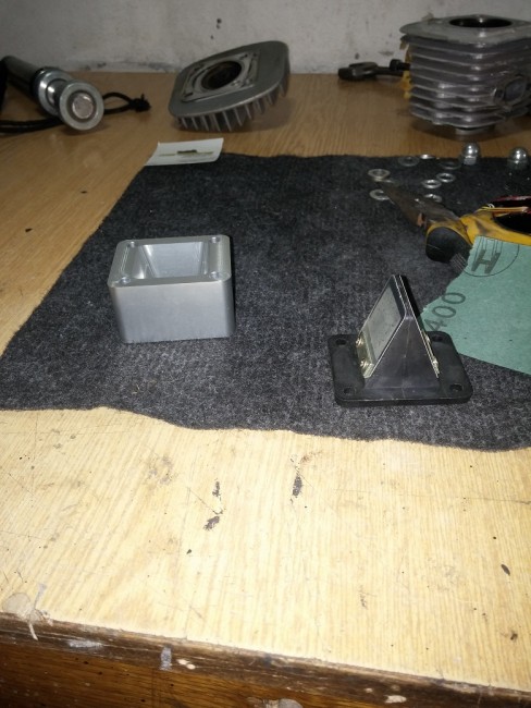

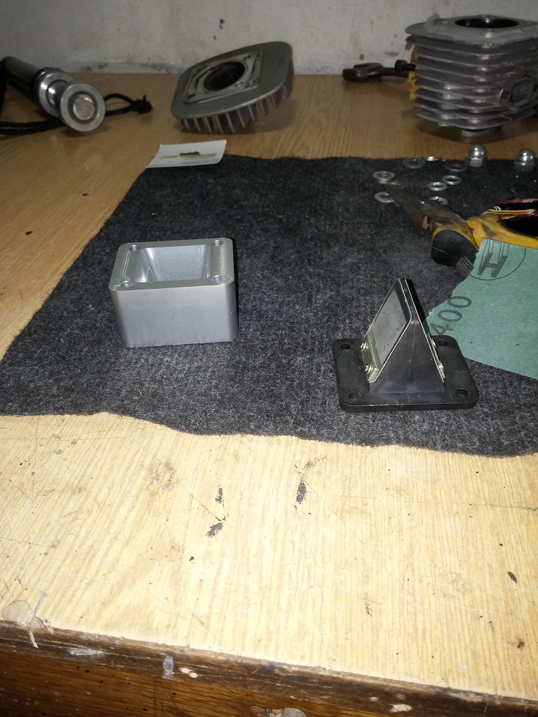

Tak klapky jsou konečně doma
Brdynek
Příspěvky: 81
Příspěvek od Brdynek »

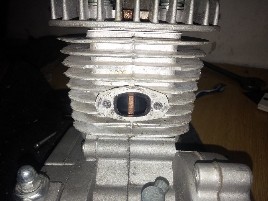

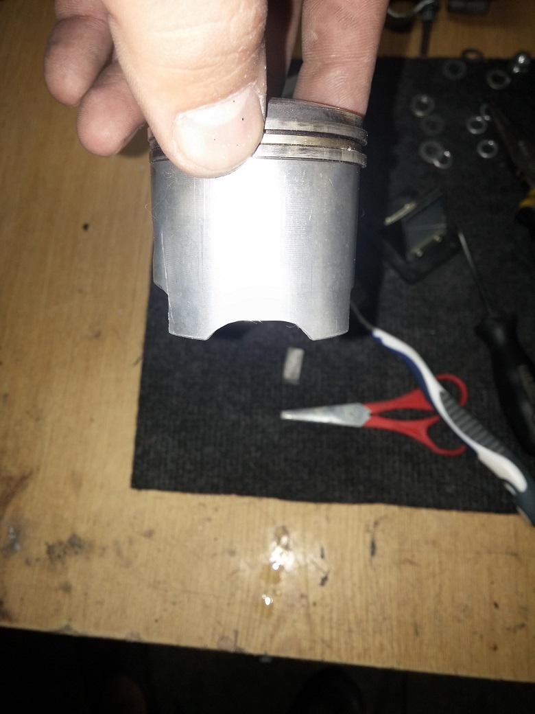

Píst vybroušen pro lepší nasátí palivové směsi
Brdynek
Příspěvky: 81

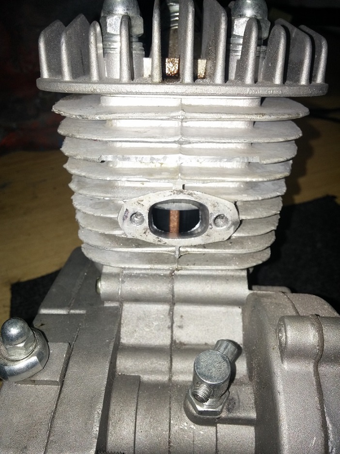

před vybroušením
před
před

po vybroušení

Zajímavé,hádám že klapky jsou z mini-bike-u ? Doufám,že to vybroušení nebude podmíněné nižším výkonem,,,? Když už si do toho tak zainteresovaný ,tak bys mohl taky vybrousit kanálky ,hlavně mezi válcem a kartelem, aby pasoval ten přechod :) .
Brdynek
Příspěvky: 81
Motor jsem ještě nenastartoval, čekám na nový karburátor, uhodl jsi, klapky jsou z minibiku. Jsem sám zvědav, jak se motor bude chovat po vybroušení pístu. Mám zhlédnuta zahraniční fóra a videa zabývající se tuningem těchto motorů, rovněž doporučují jako další úpravu vybrousit ten kanálek. Tuto úpravu ponechám na druhý motor, který je snad už na cestě domů :)

rozšířené sání a vybroušený píst zespod i zvrchu mám 2,5 roku a bylo to znát. na vyvážení kliky to nemá vliv protože jsou stejně naprd a tehle kousek to nevytrhne.
jestli budeš dělat 3tí kanálek od sání dolů tak bacha, od určité velikosti mizí výkon. když ho uděláš co nejširší abys nasál víc směsi tak si objednej nový válec protože to nepojede. spíš menší tak 0,5 cm jen na ,,přifouknutí,, . dobrý je srazit hranu pístu na straně výfuku aby se splodiny dostaly všechny ven (záleží jak vysoký je těsnění pod válcem).
když už seš takovej šťoura a musíš mít všechno co ve světě uvidíš a budeš tunit a tunit a vytuňovat tak stejně narazíš na problem s klikou. když je blbá tak se vytočí jen do určitých otáček a dost. pak tunění,karbece a klapky nevyužiješ naplno. nechal jsem si kliku vyrobit a je klid.ale stálo to dost.

No co se týče klik z motoru Sunnrace, tak jsou fakt konstrukčně na prd no nevím,či to platí i na nové motory SkyHawk GTR5 s plnou klikou ?
Třetí kanálek by se hodil podle mně spíš v případě,když sání jede přez kartel.

kanálku je to jedno jestli je sání do válce nebo dole, hlavně že je klapka.
