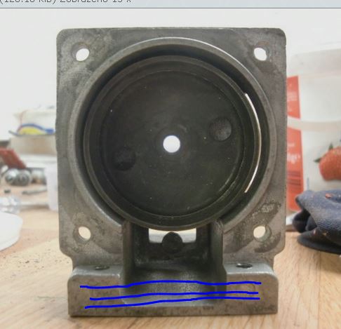

Re: Jak připojit motor gx25 k převodovce ?
Tak tady sou nejake obrazky z hruba mereno

Don.Morcak
Příspěvek od Don.Morcak »
to na obrazku je převodovka nebo jenom zvon s pastorkem ?
nejde to poznat
a ten vingl dole, takova ploska na co tam je ?
Ta ploska to je drzak tam je to prisroubovany na ram to je jen zvon bez převodovky
