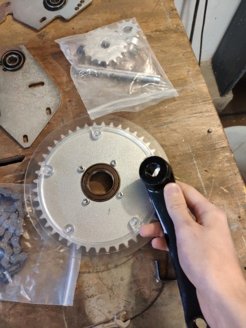

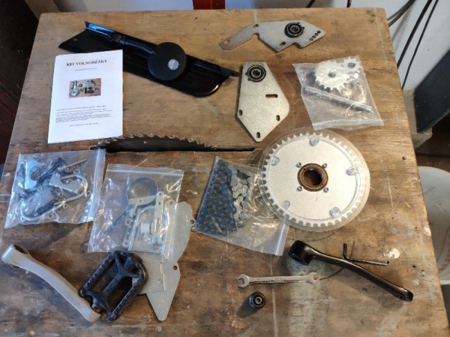

Dobrý den všem, během karantény jsem se rozhodl trošku vylepšit moje motokolo a přidat mu řazení :D , bohužel jsem ztroskotal asi na tom nejméně pravděpodobném kroku, jak se má přidělat šlapátko k talíři s volnoběžkou, když v tom, co dodává výrobce není zadaný závit? :( , asi jsem Mimoň, nebo Číňan udělal někde chybu? Za každou radu jsem nesmírně vděčný :cry:
P.S. přidávám i 2 fotky (dvoj kolečko s volnoběžkou + šlapka od výrobce)

Jo... na pravé šlapce by měl být závit.
Kdysi jsem to taky koupil, ale nepasovaly mi řetězy na ozubená kola, tak jsem to vrátil a postavil podle sebe.
Zdar.

Díky moc, už mám vyměněné a vše je ok v této části, musel jsem trošku posunout motor od zadní tyče rámu svépomocí, ten čínský profil byl k ničeu, teď je hlavní problém, že mi padá řetěz na přední rozetě, i kdž ho mám doplý (mám tam široký, aby seděl na přední dvourozetu). Nevím co s tím, přitom tam řetěz sedí
Re: Pomoc! Jak přidělat šlapku k volnoběžce na kitu řazení.
Zkontrtoluj osy. Jestli máš ozubená kola v rovině. Podívej se shora, jestli ti řetěz opouští jedno řetězové kolo přesně ve směru druhého. Jestli se ti nekříží řetěz.
