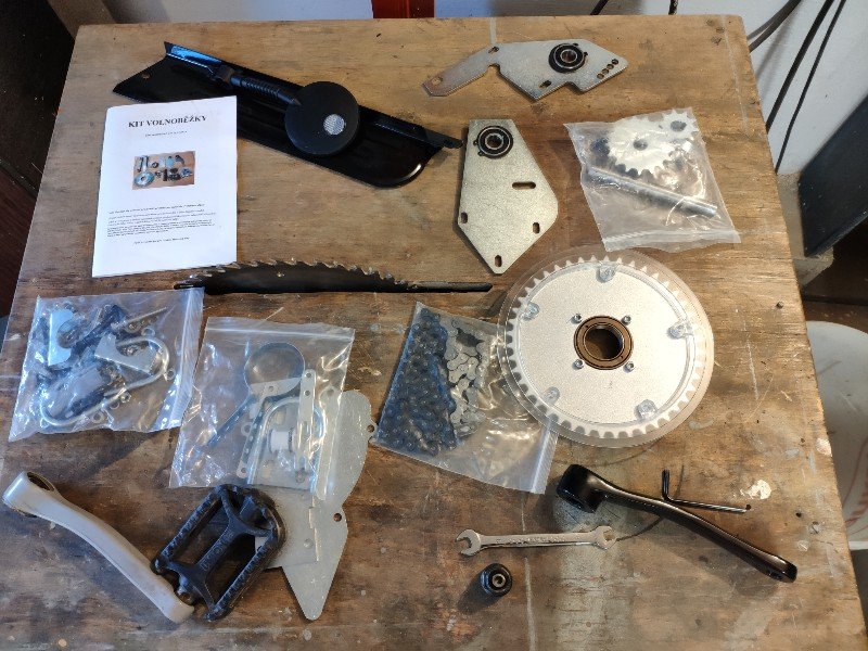

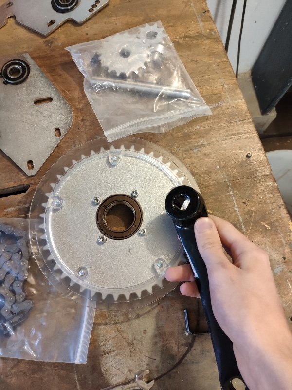

P.S. přidávám i 2 fotky (dvoj kolečko s volnoběžkou + šlapka od výrobce)
Pomoc! Jak přidělat šlapku k volnoběžce na kitu řazení.
Dobrý den všem, během karantény jsem se rozhodl trošku vylepšit moje motokolo a přidat mu řazení
, bohužel jsem ztroskotal asi na tom nejméně pravděpodobném kroku, jak se má přidělat šlapátko k talíři s volnoběžkou, když v tom, co dodává výrobce není zadaný závit?
, asi jsem Mimoň, nebo Číňan udělal někde chybu? Za každou radu jsem nesmírně vděčný

Jo... na pravé šlapce by měl být závit.
