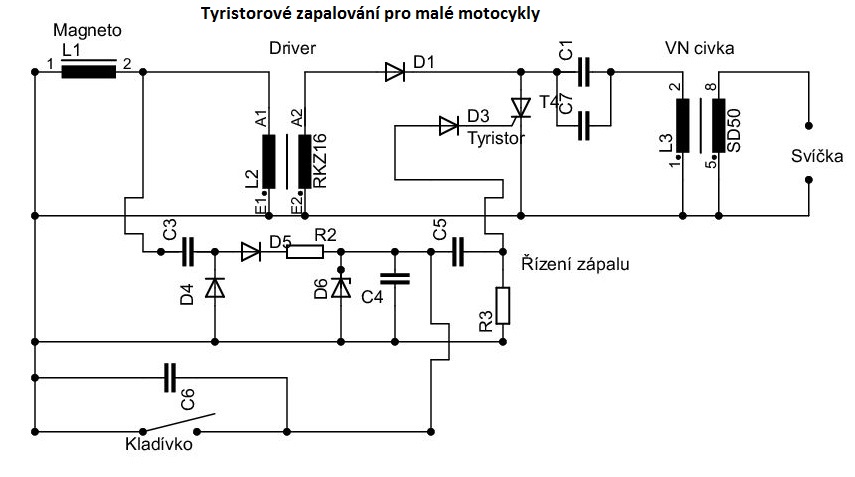

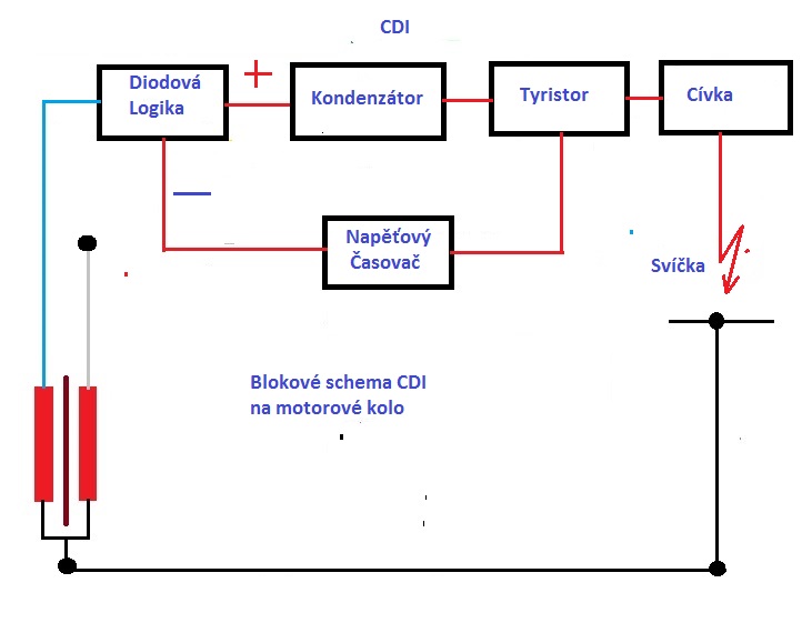

V černé tajemné krabičce se skrývá naše CDI.Je to samozřejmě
poněkud honosný název pro obyčejné magnetoelektrické zapalování.
Jedná se o tyristorový typ.
K Funkci: Diodová logika směruje kladné a záporné periody.
Kladnou periodou nabijem kondenzátor.
Zápornou aktivujem časovač.
Po dosažení určitého napětí se odpálí Tyristor.
Obsah kondenzátoru se vybije do cívky a přeskočí jiskra.
To se opakuje každou otočku.

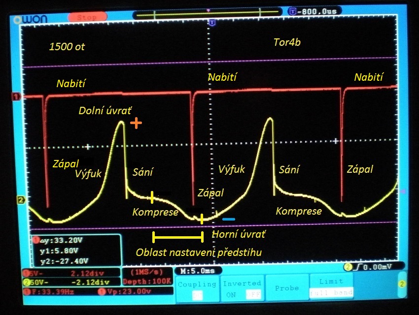

Jak to vypadá vydíte na osciloskopu.Tor.

No tak vidíte jak to vypadá.V CDI je tedy kondenzátor,časovač,civka.
Logiku mužete zmenšit na minimum,kondenzátor a civku ne.
Takže černá krabička je kompromis mezi velikostí a spolehlivostí.
Každé je jiné.Těm kterým nechce motor chytit studený má vadný kondenzátor.
Těm kterým to vynechává ve vysokých otáčkách ten má problémy s logikou
a tyristorem.Cesta ven je externí zapalováníNic neni karburátorem.Tor.

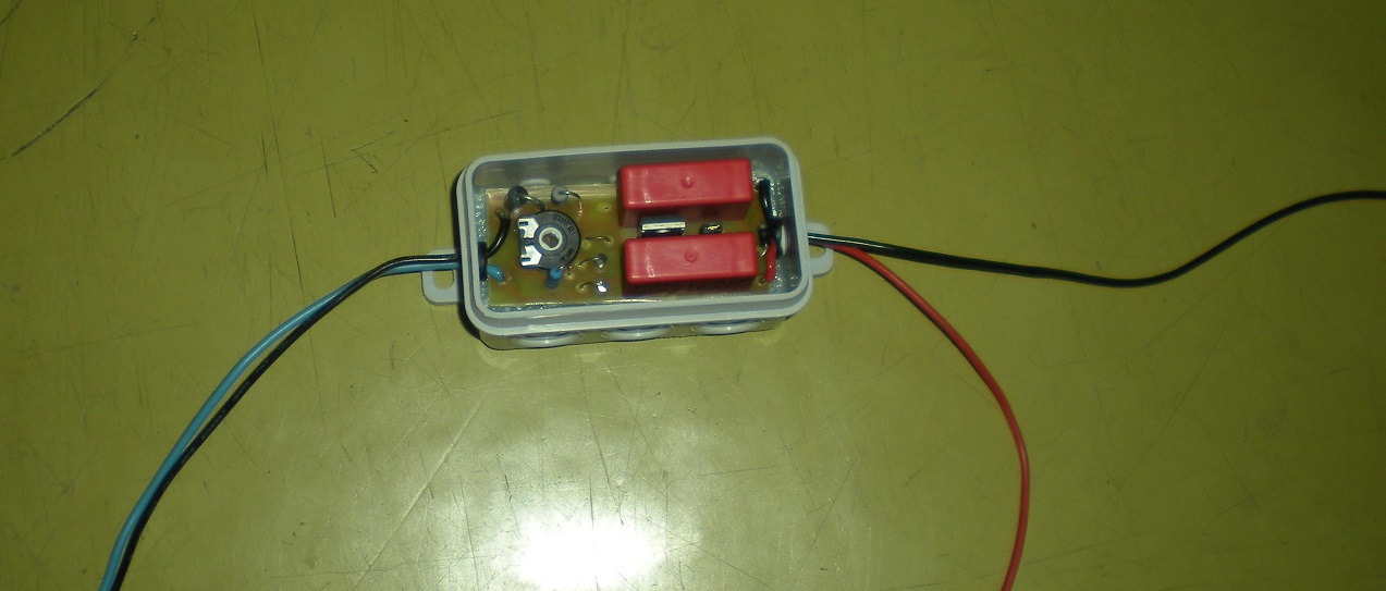

toto šlape dobře a cívkou od hondy CR80
RO CDI.jpg (15.86 KiB) Zobrazeno 102062 x
Re: CDI
To jsi jenom stahnul.Nebo Ti to někdo za prachy udělal?Proč jsou tam ty 2 mikroˇ?Jakej to má důvod?Bude
to chodit, ale každému jinak Hlavně nepiš Jaguár.Popiš jak to pracuje.Cívka na to nemá vliv.Proč je tam ten dělič??-Takže popiš.Já jsem dal průběhy.TOR.

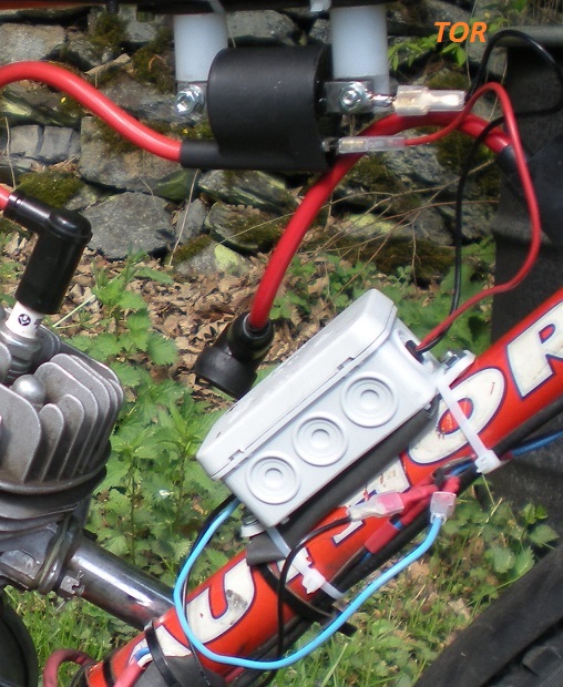

Ano, používám své externí zapalování.Je to bloček na rámu,jako to černé.
Musíš mít externí cívku.To má výhody silné jiskry.Je tam nastavitelný
předstih.Magneto je původní.Srdcem zapalování je dobře seřízené magneto.
To bohužel má málokdoProto to nestartuje, prská a netahne.Tor.

ne , to je snad to nejjednodušší co jsem našel, za pár kaček si to udělá každý. hodnoty by měli většině vyhovovat. kondik dělá vybíjecí čas , můžete zkusit 1-4M . ale to určitě víš. místo děliče dát asi 100ohmový trimr a ladit podle ucha. ( osciláč nemám a kvuli motokolu si to kupovat nebudu)
Re: CDI
Kondenzátor určitě vybíjecí čas nedělá a s tím děličem a trimrem
bych byl opatrnější.Velikost kondenzátoru je celkem diskutabilní.
Pokud si někdo myslí že dá vyšší kondenzátor a že mu to lépe pojede,
tak je na velkém omylu.Tor nic podle ucha nešteluje.Nejdřív si to ověří
a nepublikuje stažené polopravdy.Takže když nevim ,tak se zeptám.
Dříve, než by to spatřilo světlo publicity(v této podobě) tak by to zredigoval diplomovaný technik
Řekl by:/Tohle pustit ven nemužeme/.Takže pitomosti se prostě nepublikovaly.Tor

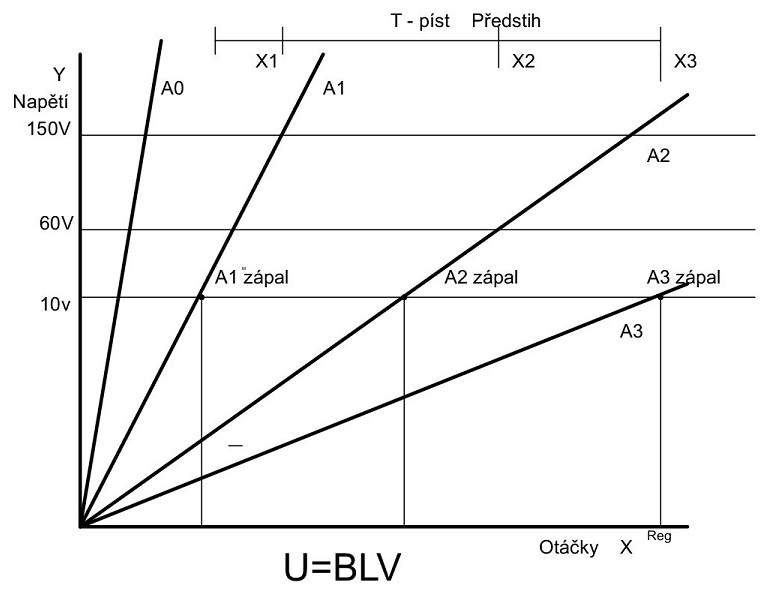

Martin píše:Tor já jsem ladil a doladil jen bych chtěl si dát zapalování takové aby bylo opravdu přesné na předstih jako třeba když bývají kladívka nebo jak u babety je snímač Hú atd. popř.možnost seřizování předstihu u kitu motoru jsem musel vychytávat předstich za běhu a seřídit stator s rotorem mezeru mezi sebou tak aby to vůbec čistě jelo

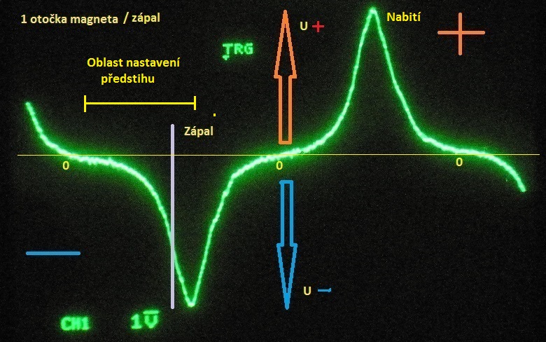

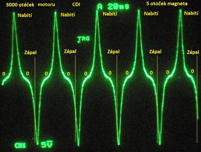

Velmi správně.Pochopil jsi, že potřebuješ z magneta při určitých otáčkách co nejvyšší napětí.
O tom je ten obrázek s křivkamiA0-A3.Je třeba tedy seřídit axiální a radialní odchylky
magnetu od statoru.Celé magneto seřídit včetně J-Z drátku.Někdo muže mít i špatný izol
stav nebo mezizávitový zkrat.Normálně to nepozná.Může být i slabý magnet/má magnetický zkrat/ nebo
to stejné na statoru.Potom je B nízké.
U=BLV /Napětí U=Magnetická indukce B x počet závitů L x rychlost otáčení V.
Jak je MAG seřízen takové je B.
Takže když dobře, tak je zápal na A0.Od toho se vše odvíjí.
Co do CDI pustíme,takové to potom je.Tor. :)

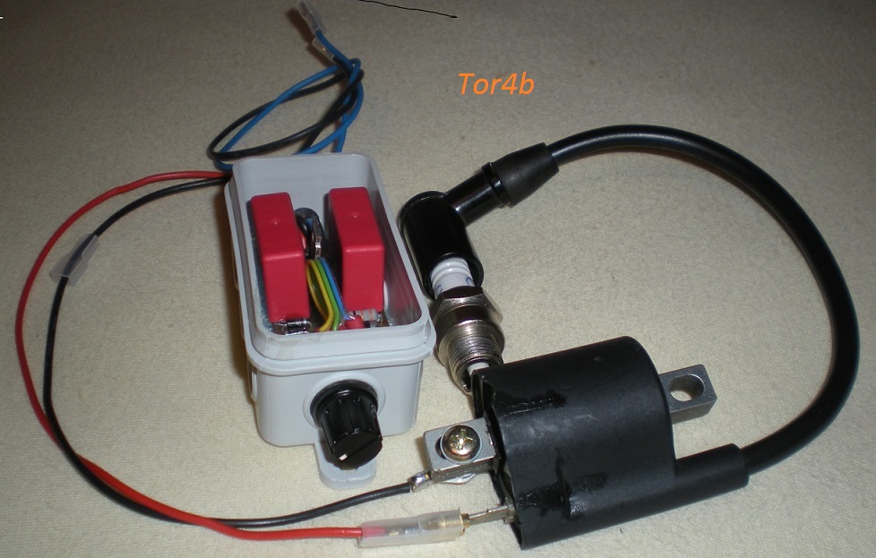

Re: CDI

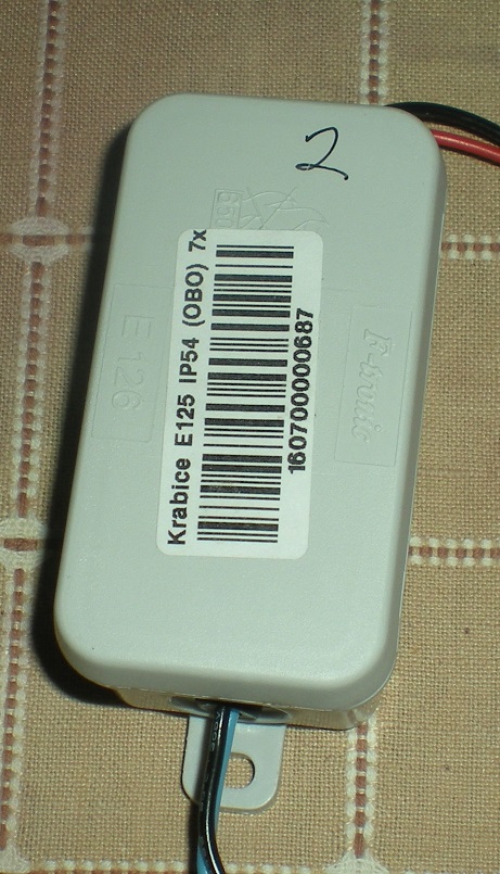

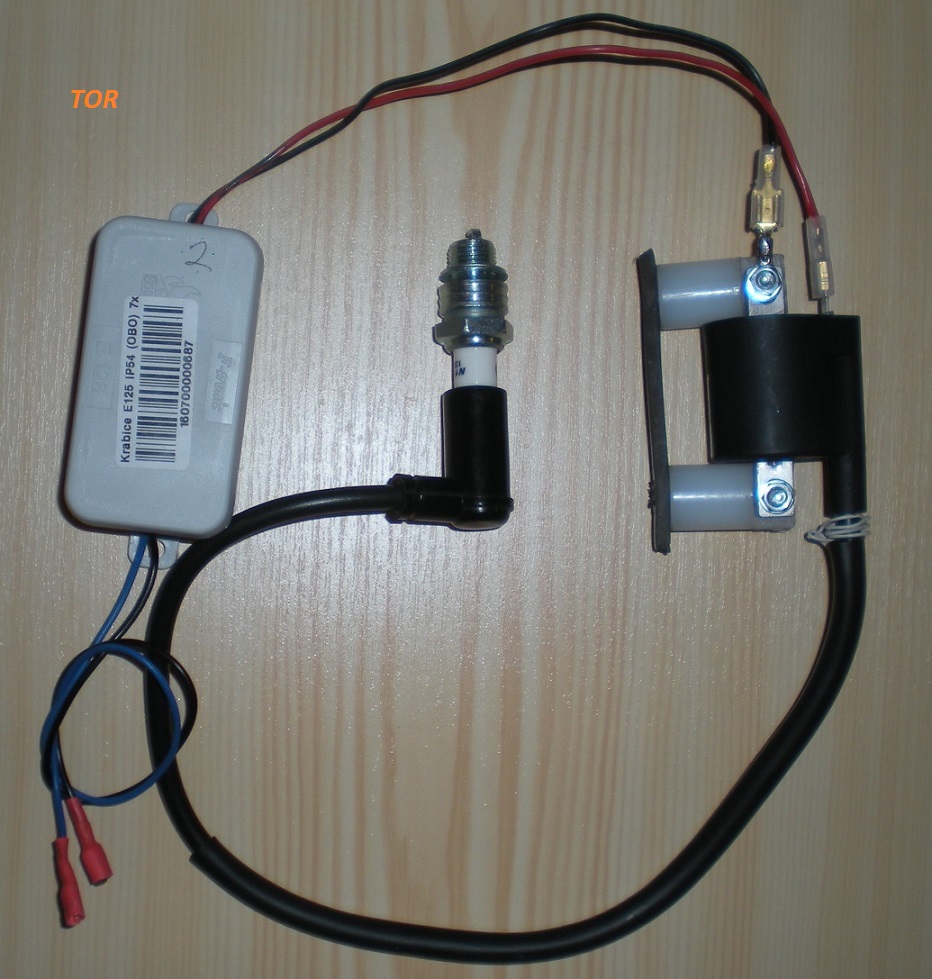

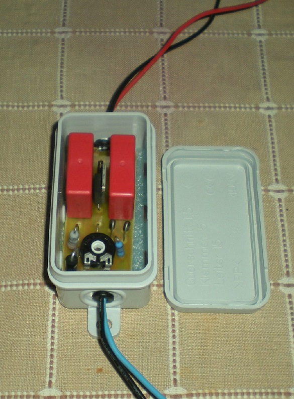

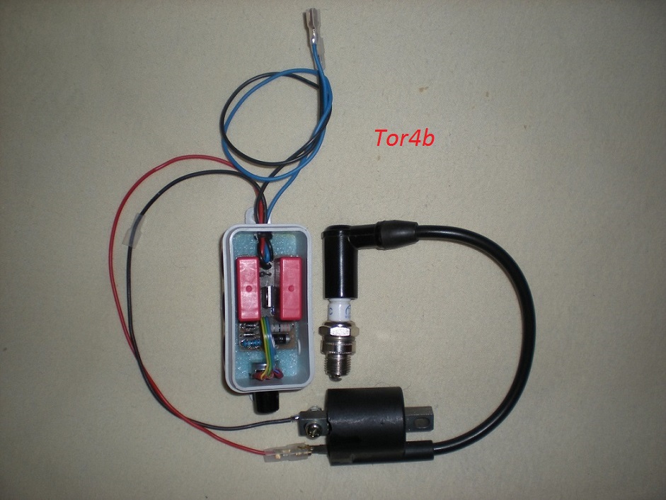

Časem nějaký kousek vyrobim.Teď mám, ale bohužel jiné akce.
Takhle vypadá.
A ještě inspirace Z roku 1975.Od toho se vše odvíjí.
Takže nic nového.Jenom poupravené.Jak tady nebo v zahraničí.Tor.

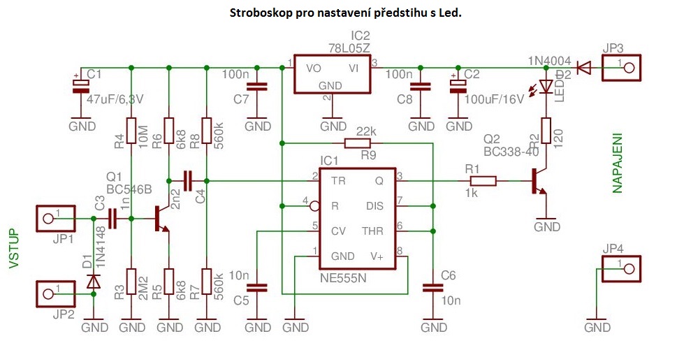

Jenom pro zajímavost - jak vypadá CDI v reálu - jak chodí předstih s otáčkami.
https://www.youtube.com/watch?v=4GgF8-ToopI
Tor doplní o schema stroboskopu s Led.Kdo je šikovný tak si
ho postaví a seřídí si motor.Hned bude vědět na čem je.Tor.

Detail lineárního zapalování.Možnost nastavit bod zážehu a velikost kondenzátoru.Finální verze.
Existuje několik modifikací,včetně omezování křivky.
Dole pro laboranty- inspirace.Zapalování se snímačem.Tor.

Příspěvek od Martin »
Tor pro mne je to spanelska vesnice kde jak zapojit barva drátu atd.
Re: CDI
Martin píše:Tor pro mne je to spanelska vesnice kde jak zapojit barva drátu atd.
Je to jednoduché.Černý a modrý na magneto/černý a červený k externí cívce.Černý je kostra kola.
Červený -teplý konec primáru zapalovací civky.VN pálí proti kostře(černý).TOR.

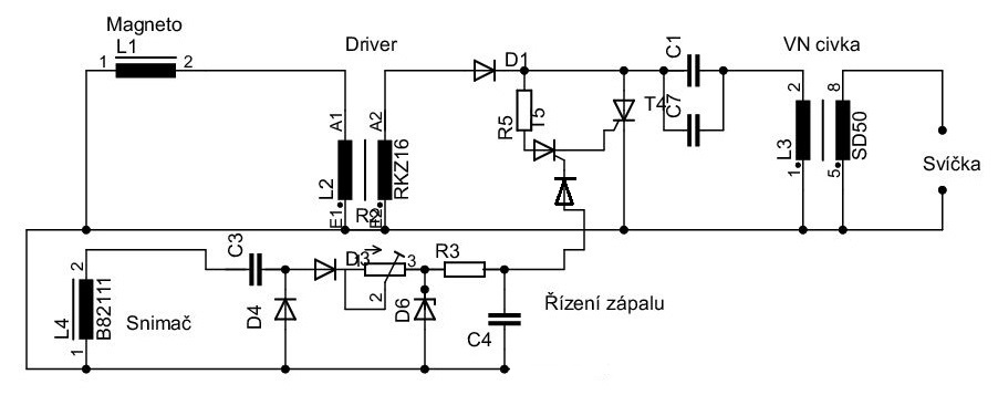

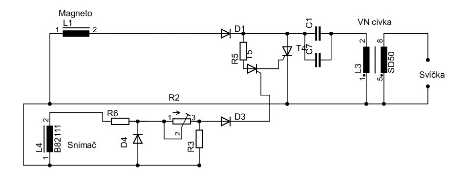

jestli jsem to zprávně pochopil tak máš tam ještě dodělaný snímač horní úvrati nebo jsi to nějak vytvořil z origoš magneta? a ta část co je v té krabiččce je i toto schema kromě magneta a indukční cívka jaká?
Re: CDI

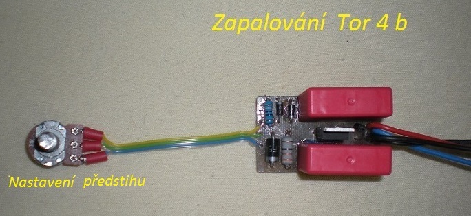

Martin píše:jestli jsem to zprávně pochopil tak máš tam ještě dodělaný snímač horní úvrati nebo jsi to nějak vytvořil z origoš magneta? a ta část co je v té krabiččce je i toto schema kromě magneta a indukční cívka jaká?
To schema je inspirace kdo si to chce udělat ze snímačem.Mechanika je na každém
jak to zvládne.Chodí mi to,ale neni to tak jednoduché jak to vypadá.
To na obrázku je klasické CDI s napěťově řízeným zápalem.Klasika.
Jenom odzkoušené ,elektricky upravené a hlavně otestované na přístrojích a motoru.
Civka muže být použitá v podstatě jakákoli na 2T.Důležité je zapojení primáru, aby
se magnetovalo souhlasně.Každý ocení nastavení zápalu a nastavení kondenzátoru.Je to
na originál MAG.
Je zpracovaná dokumentace,plošný spoj,osazovák součástek a legenda.Tor.
Re: CDI
Maximálně zjednodušené funkční zapalování pro motor se snímačem.
Námět pro bastlíře.Posouvá i předstih.Počáteční zápal se nastaví
polohou snimače.

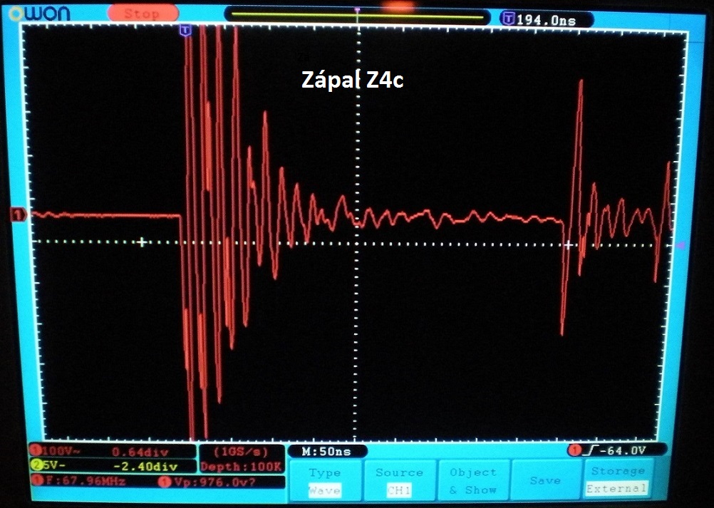

Re: CDI

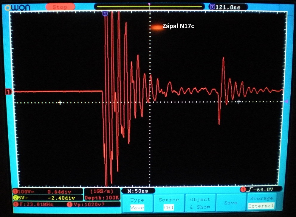

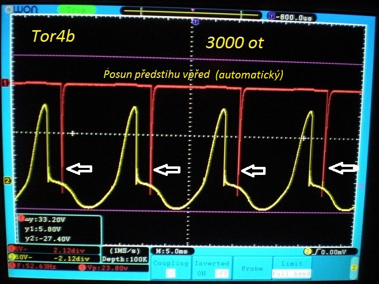

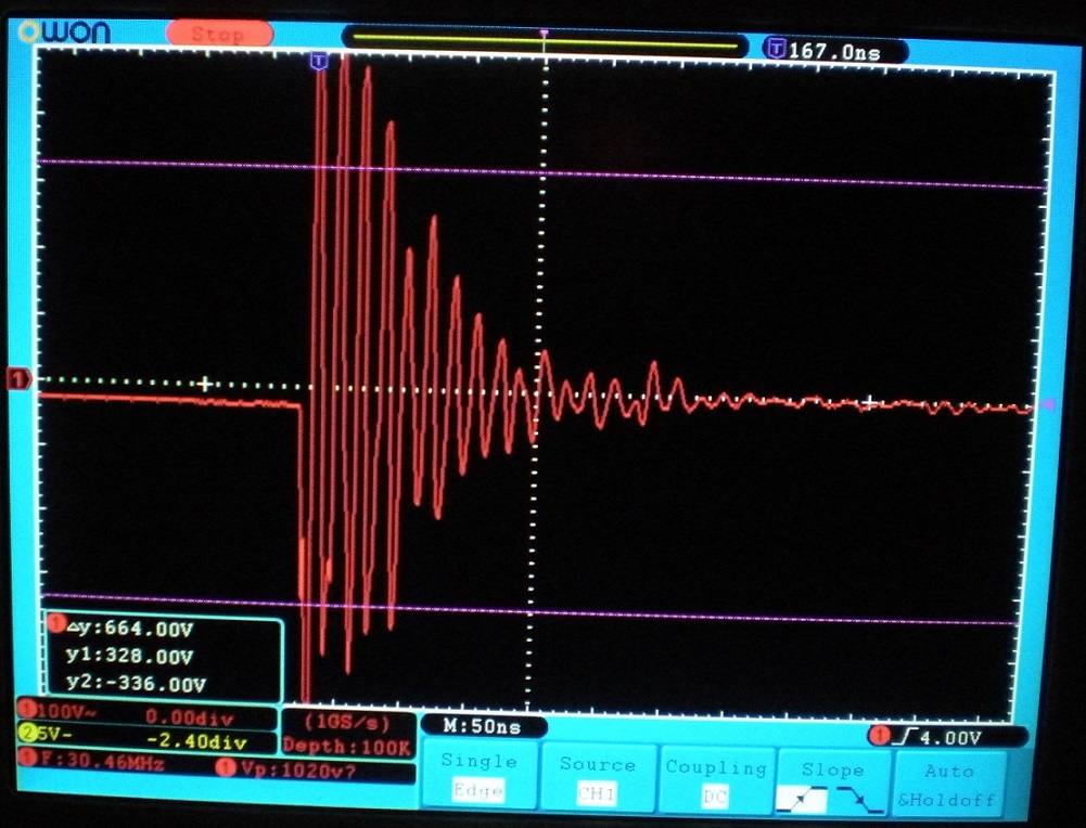

Na prvním obrázku je zápal Z4c(Původní v sadě Čína)Na druhém n17C
Jasně je vidět že Z4C trpí většímy zákmity a čistota zápalu není
jako N17c.Holt děláme i dobré svíčky(Brisk)Když se to dá do válce
tak to při tlaku dělá na naši BA-95 divy.Na Čínu to moc nejede.
A zahraniční svíčky NGK??.Každá je jiná!!Takže neplatí pravidlo
co je zahraniční je super.Použito externí Torovo zapalování.Tor.
Re: CDI
Po doladění zapalování jsou pryč i zákmity na N17c.Naprosto čistý
zápal.Opravdu velmi kvalitní Česká svíčka.Taky to dobře jede.
Zapalování ze sady produkuje plno parazitních zápalů.Tak aby jste
věděli jak to je.Tady je důkaz.Takže se nenechte oblbnout
reklamou nebo internetovými magory.Tor.

Je tam ještě staré zapalování jako studená záloha.Tor. :D
Zap 2 (1).JPG (167.87 KiB) Zobrazeno 100934 x

Tak tady máme nový, poněkud sotisfikovanější modul zapalování s nastavením předstihu.
Trochu jsem ho zminiaturizoval.Ovládací prvky pro nastavení budou přístupné
i za jízdy.Takže bude možnost nastavit předstih za jízdy, dle své libosti.Vychází z původního
typu Tor4a, který se velmi osvědčil.Žádná porucha se nevyskytla.
Tor. :)
Re: CDI
Po montáži.Připraveno k použití.Tor. :D
Re: CDI
Ještě jeden obrázek.Tor. :D
Re: CDI
Zapalování na osciloskopu.Základní předstih.Mechanický a elektrický.Tor4b.Tor.
Re: CDI
Takhle to přidává automaticky předstih při zvyšování otáček.
