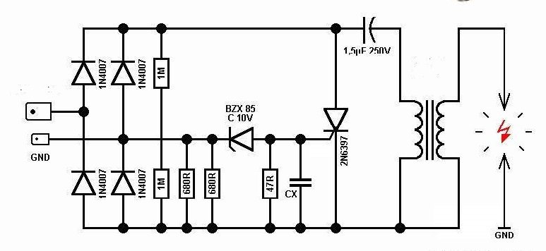

A ešte jeden dotaz. Ked je motor ukostreny skrz kostru kola. a svetla z dynama by som taky kostril skrz ram kola - jeden pol by proste šiel skrz kostru. Rušili by sa aj ked su to dva rozdilne obvody? Děkuji
host píše: čtv 18. čer 2020 8:57:56
S největší pravděpodobností rušili.Chce to uplně oddělit na nezávislé obvody.
I tak tam může nastat kapacitní nebo indukční vazba.Dá se to blokovat.
Je to laborace.!
Další relativně správně nefunkční polotovar.Bez možnosti nastavení předstihu .
Zkopírováno z Webu bez komentáře.Všechno už tady bylo.Relativně k ničemu.
