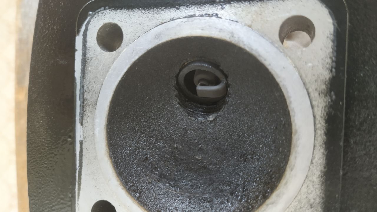

Tak jsem u nového motoru preventivně vyměnil vyměnil drátové pojistky za segrovky. Kolo jsem ani nerozjel, ujel jsem maximálně několik set metrů a poškozený motor. U segrovky se ulomilo očko s dírkou a způsobilo rýhy ve válci. Takže ani segrovky nejsou řešení. Jsem z toho dost nešťastný. Stavím své první motokolo a ani jem jej nevyzkoušel a bude to chtít asi nový válec a píst.

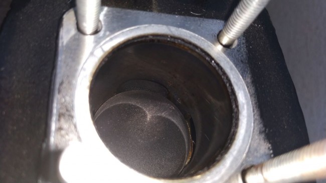

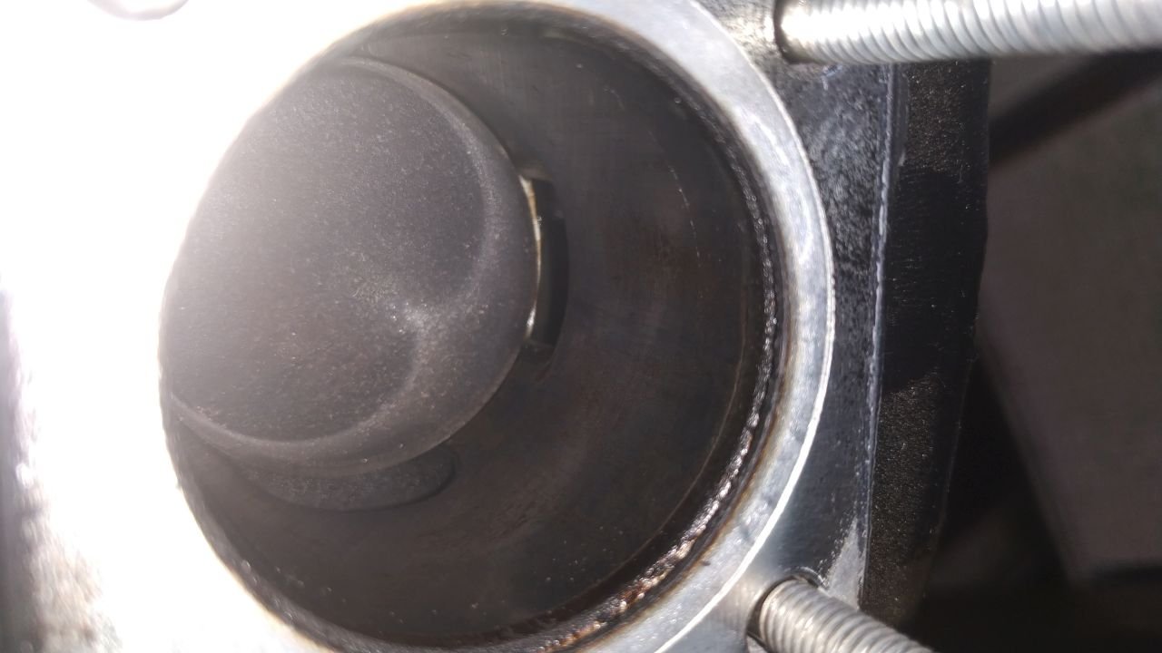

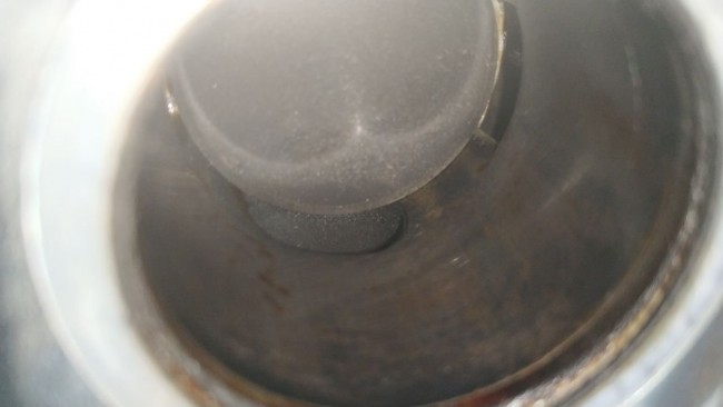

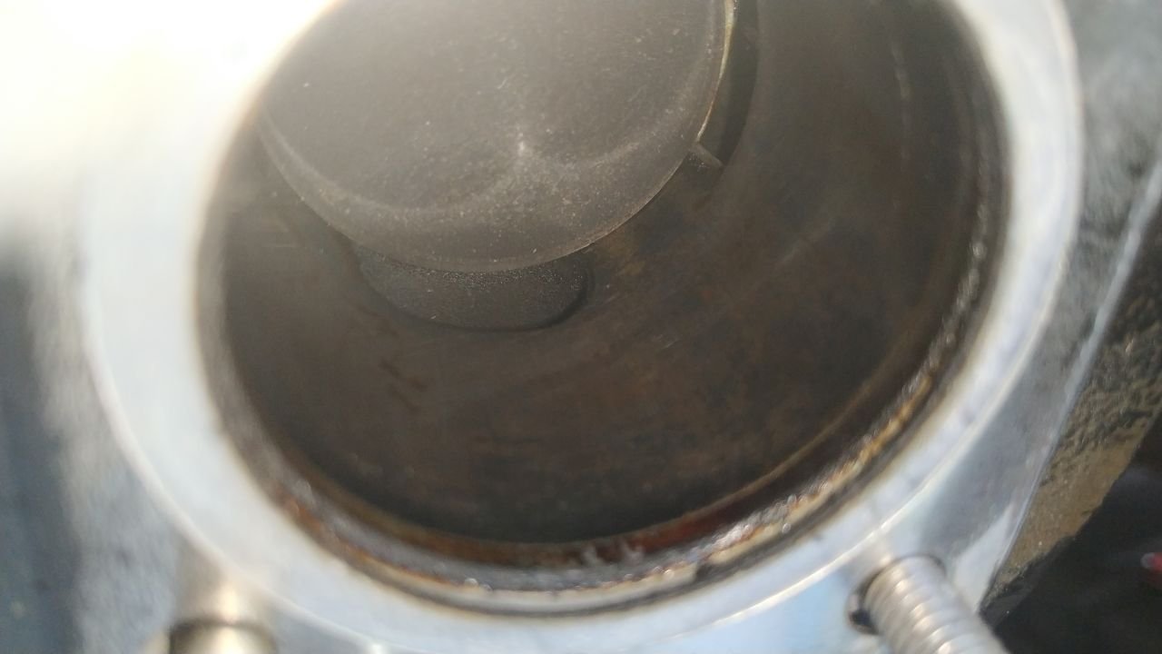

Dobrý den. Som tu nový tak neviem kde to mám napísať alebo na koho sa mám obrátiť, ale z vašich diskusných príspevkov mám pocit že ste odborník. Kúpil som si kit sunway 48ccm čierny, mám najazdené 400km. Olej som dal na zábeh syntetiku repsol 2t moto competention v pomere 1:25. Mám 143kg a po rovine mi to ide 40km/h. Ihlu na karburátore som dal druhú rysku odspodu. Nezadrel som to? Prikladám fotky.
