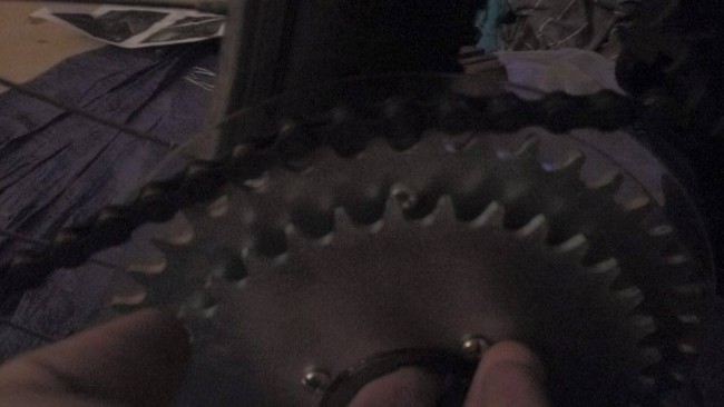

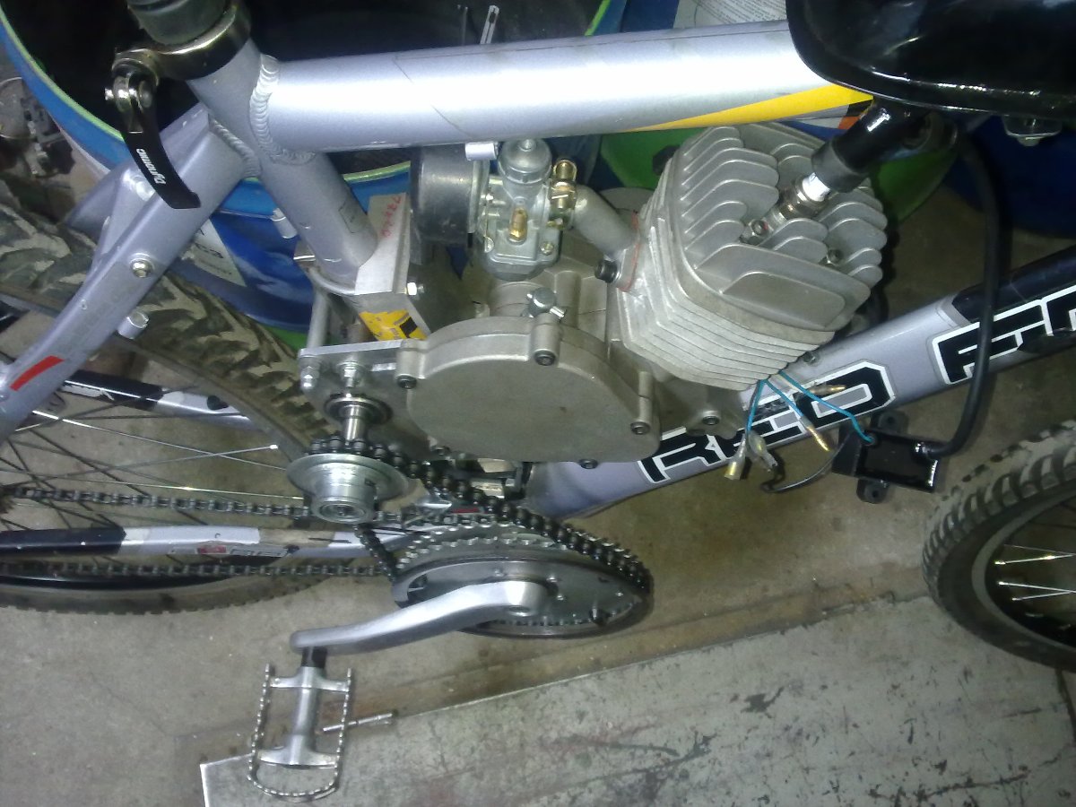

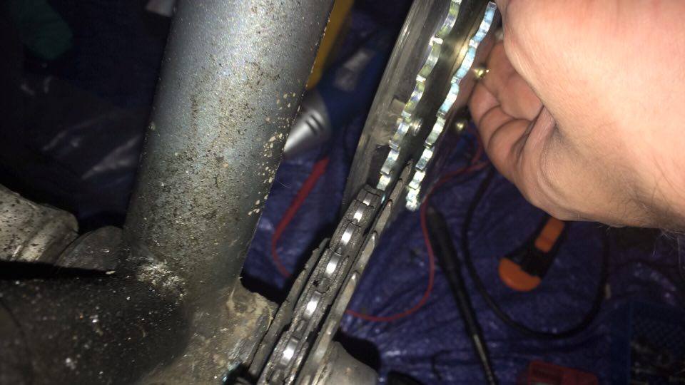

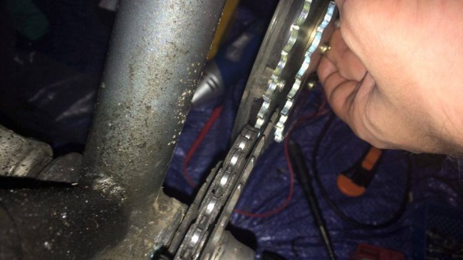

ahoj koupil jsem kit razeni ale jak jste resili stredovy talir a retez ? protoze klasicky retez na 8 kolečko je celkem uzký a nevejde na zuby toho středoveho talíře. kdybych dal sirsi retez , nevejde mi zas na osmikolečko.. poradí někdo krom soustružení ? (neznám soustružníka- jsem jen vyuceny obrabec ale soustruh se mi tahat do 4 patra panelaku nechce
) jinak přikládám fotky zatím nedodělané moji střely
- Příspěvky: 785
Re: Řazení na motokolo 2014
Koukám, že stále rozvíjíš tenhle koncept ohřívače kulístvacek píše:ahoj koupil jsem kit razeni ale jak jste resili stredovy talir a retez ? protoze klasicky retez na 8 kolečko je celkem uzký a nevejde na zuby toho středoveho talíře. kdybych dal sirsi retez , nevejde mi zas na osmikolečko.. poradí někdo krom soustružení ? (neznám soustružníka- jsem jen vyuceny obrabec ale soustruh se mi tahat do 4 patra panelaku nechce) jinak přikládám fotky zatím nedodělané moji střely
S tím řetězem by mohl pomoci Madhu, zkus mu napsat SZ.
MiŠ
Zbousil jsem zuby na talíři flexou na tl.2mm a průměru asi 5mm pod zuby tak aby řetěz na 7kolo nikde
nezadrhával.Je to trochu pracnější ale OK.

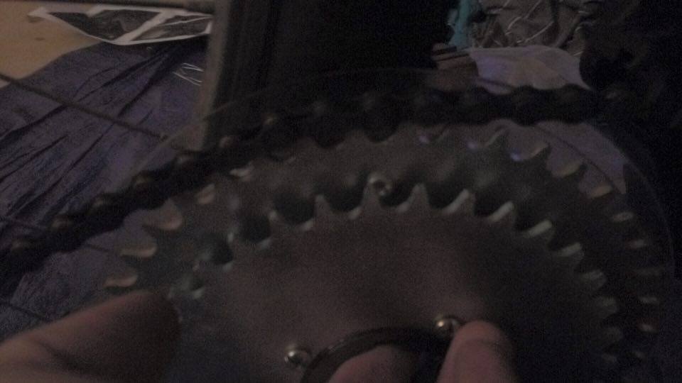

no už se to rysuje ale ti činani to jsou neskutečné hovada.. vubec nic nesedí.. vsechno vyosené.. nemít flexu tak sem v dupě..j-z píše:Koukám, že stále rozvíjíš tenhle koncept ohřívače kulístvacek píše:ahoj koupil jsem kit razeni ale jak jste resili stredovy talir a retez ? protoze klasicky retez na 8 kolečko je celkem uzký a nevejde na zuby toho středoveho talíře. kdybych dal sirsi retez , nevejde mi zas na osmikolečko.. poradí někdo krom soustružení ? (neznám soustružníka- jsem jen vyuceny obrabec ale soustruh se mi tahat do 4 patra panelaku nechce) jinak přikládám fotky zatím nedodělané moji střely
. Před zahájením instalace bych se vážně zamyslel, zda neexistuje na aukru,... vhodnější rám.

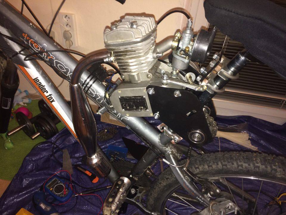

mate nekdo zkusenost predlohou razeni,chci jsi ji koupit nebo vyrobit
.....mam zadni naboj xenus 7. trekovi ram jsem koupil z hollanske kolo A zadni brzda je valeckova nebo li bubnova...proto potrebuji poradit s predlohou razeni budu rad za nazory a foto tipy....na netu jsem nic moc nenasel ,videl jsem na you tube amer.videi a fungovalo cca slusne, tak budu rad za kazdou radu muj email pf2005.st@seznam.cz pochazim z ostravy. ps: volal jsem do brna i do prahy prodejce moto kol a moc nebyli radi rikali ze je to kazovi sety....

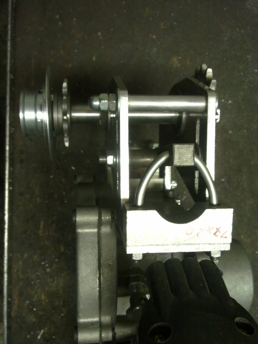

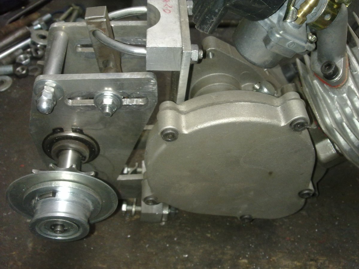

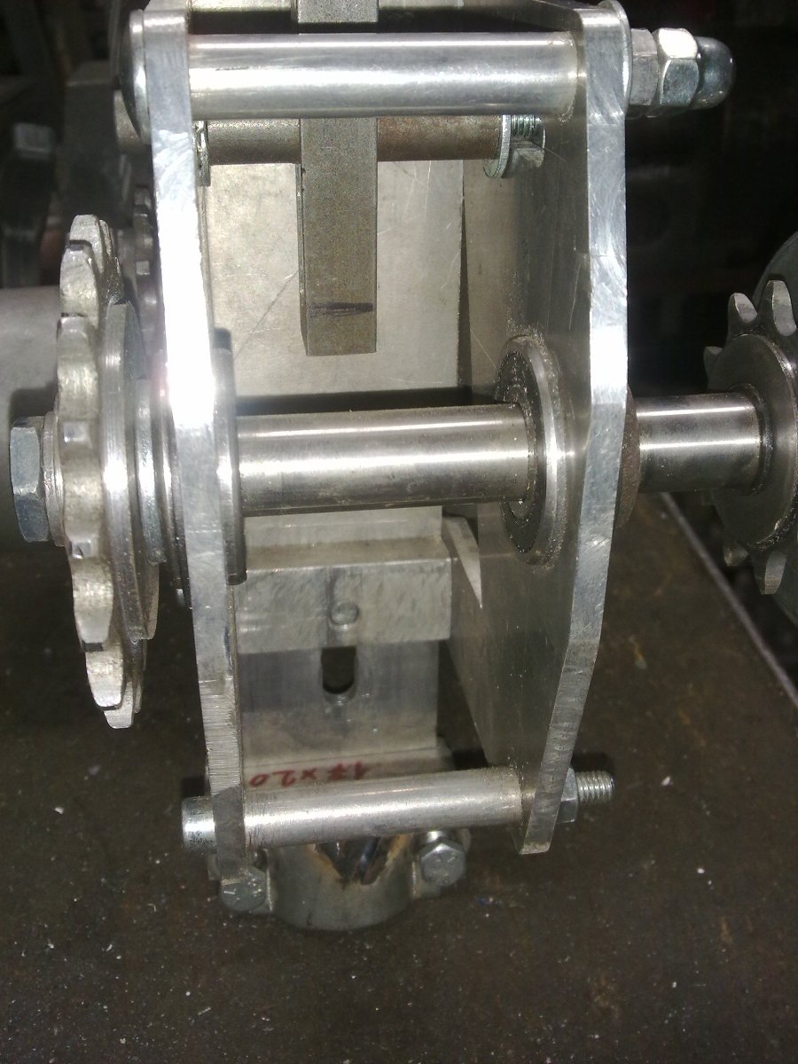

Já jsem kupoval předlohu komplet po zjištění že to není nic moc jsem přistoupil na vlastní výrobu stím že skusím použít komponetnty které už se vyrábějí a bude tak rychlejší prace sožení atd.použil jsem kuličkové ložiska jednostrane výroba skf stím že jsem do nich udělal drážku pro segrofku a to proto že víjdou levněji než z drážkou,hřídel a spojovací neboli vypinací zařízení je použité s moto Babeta,ozubené hnací kolečko předlohy je taky moto Babeta ale upravené na šířku řetězu,další ozubené kola zakoupené jako polotovary a dodělané na míru soustruhem,šasi předlohy je kombinace kov a dural ktery tvoří bočnice posuvné jak vodorovně tak svisle a to pro to abych moh napínat oba řetězi najednou a nepoužil tak žádný další napínak řetězu,volnoběžka použita trial kolo,kliky použité ze sady,řetězi vyroba asi naše,střed klik jsem dal čtyřhran nejdelší co šel ale taky jsem musel posunout na středu mymi osu abych dostal troj tác origoš+hnané kolo,přesmyk troj táce jsem nechal také proběhla jeho úprava aby měl delší chod a nezavazel řetězu od předlohy,motor jsem umísťoval tak aby ruční startování nevadilo klice a to startování jsem stějně nemontoval,úprava kolena sání tak aby karburátor byl rovně tedy hladina jinak pak při jízdě z kopce do kopce pak blbne směs - chod motoru,špice kol vyplet silnější material ,brzdy každopádně kotoučové,zadní kolečko 7 ,řetěz kola nechal origoš ale kvalitní jinak se pak hodně natahuje toť asi tak vše dotazi klidně pište

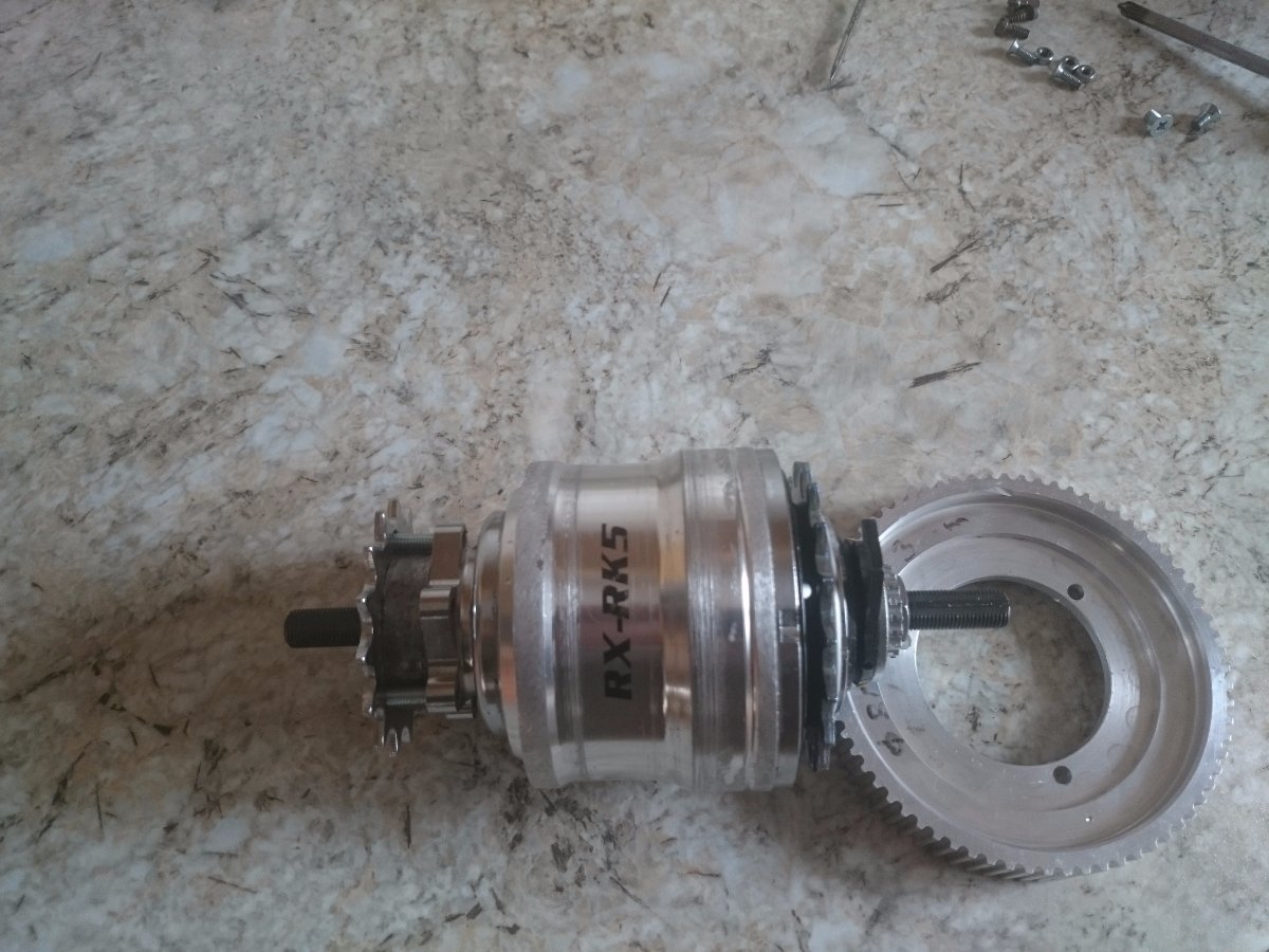

Máte nekdo razeni na motokole vyreseno zadním nábojem s vnitřním řazením ?našel sem např tenhle náboj s vnitřním řazením http://www.outdoor-cyklo-sport.cz/katal ... rmeny-4981
Mám a nedoporučuji. Není stavěna na zvýšený moment a po asi 10hod. při zvýšeném zatížení do kopce začíná škubat. I když řazení je návykové. Teď zkouším sturmey archer zesílená pro elektrokola. https://www.cyklovybava.cz/naboj-sturme ... zdu:17202/

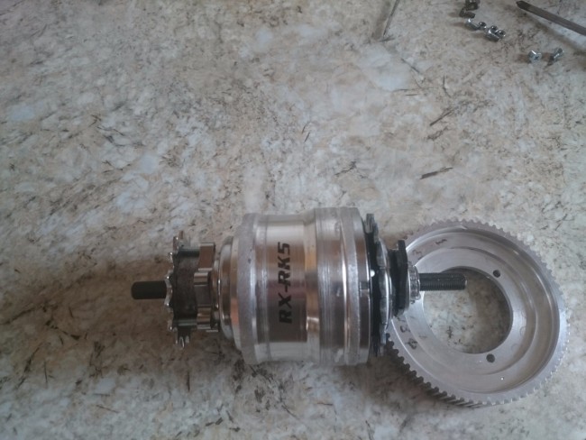

Domnívám se, že všechny tyto náboje s řazením nejsou určeny pro přenos výkonu motoru, ale jsou dimenzovany na lidskou sílu. Sám mám negativní zkušenost s obdobným nábojem jiné firmy, jak už jsem psal výše. Snad do 14 dnů už budou nějaké výsledky se zesilenym nábojem určeným pro elektrokola. Ten je však dvojnasobneho průměru a tak honím milimetry. Mám Hondu 4 takt, odstředivá spojka, převod ozubenym řemenem (ten se právě velmi osvědčil) na předlohu z náboje s řazením. Pak silný řetěz a nerezová rozeta s volnobezkou z babety.

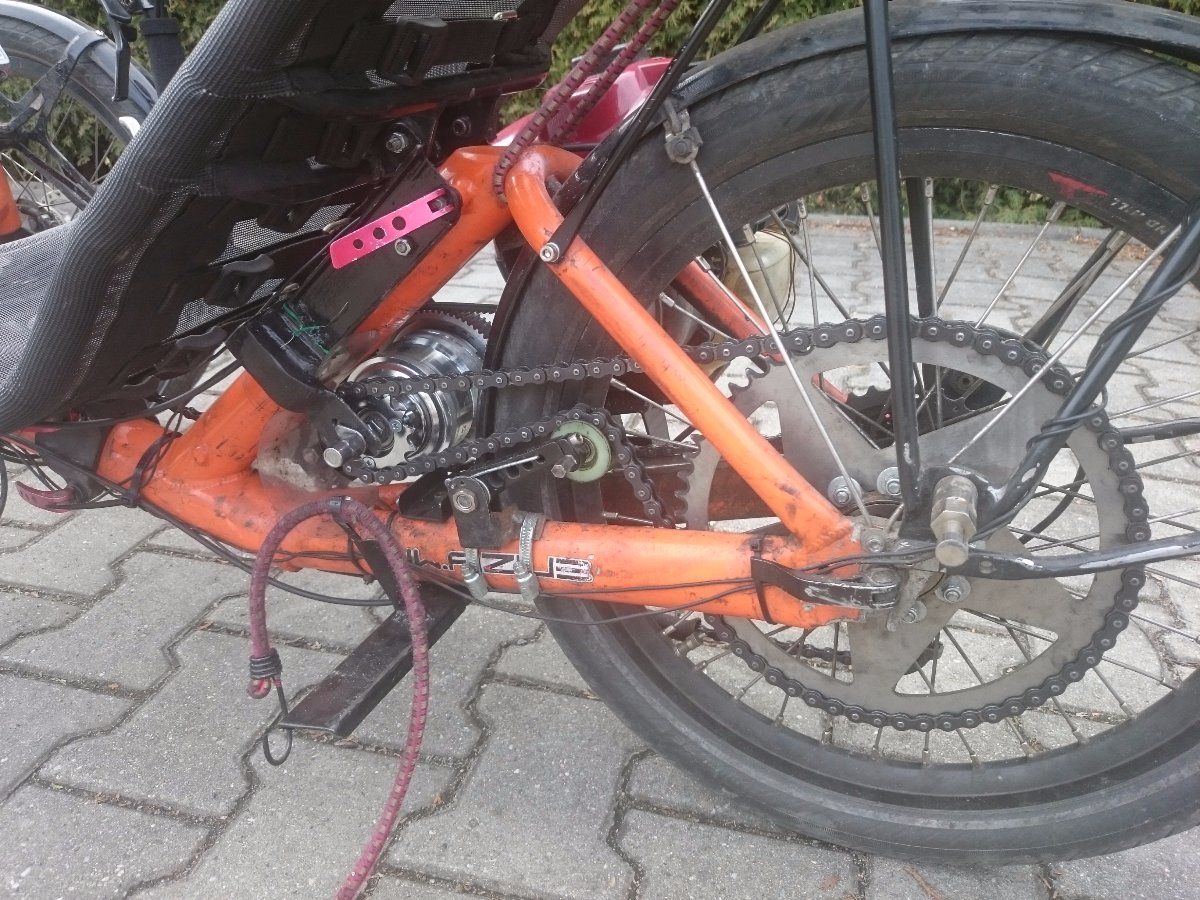

Dnes jsem dodělal řazení zesilenou planetovkou a projel. Zatím super, plně funkční. Zbývá jen najet nějaké kilometry

ahoj TO VYPADÁ ÚŽASNĚ DRŽÍM PALCE !!!! BO-TOzazvur píše: pon 13. bře 2017 15:22:36 Dnes jsem dodělal řazení zesilenou planetovkou a projel. Zatím super, plně funkční. Zbývá jen najet nějaké kilometry![]()

Ahoj,jaký je průměr ve středu náboje? Ten problém s ozubeným kolem se týkal náboje nebo to bylo někde jinde? Chtěl bych náboj použít místo předlohy.Díky za info Pavel

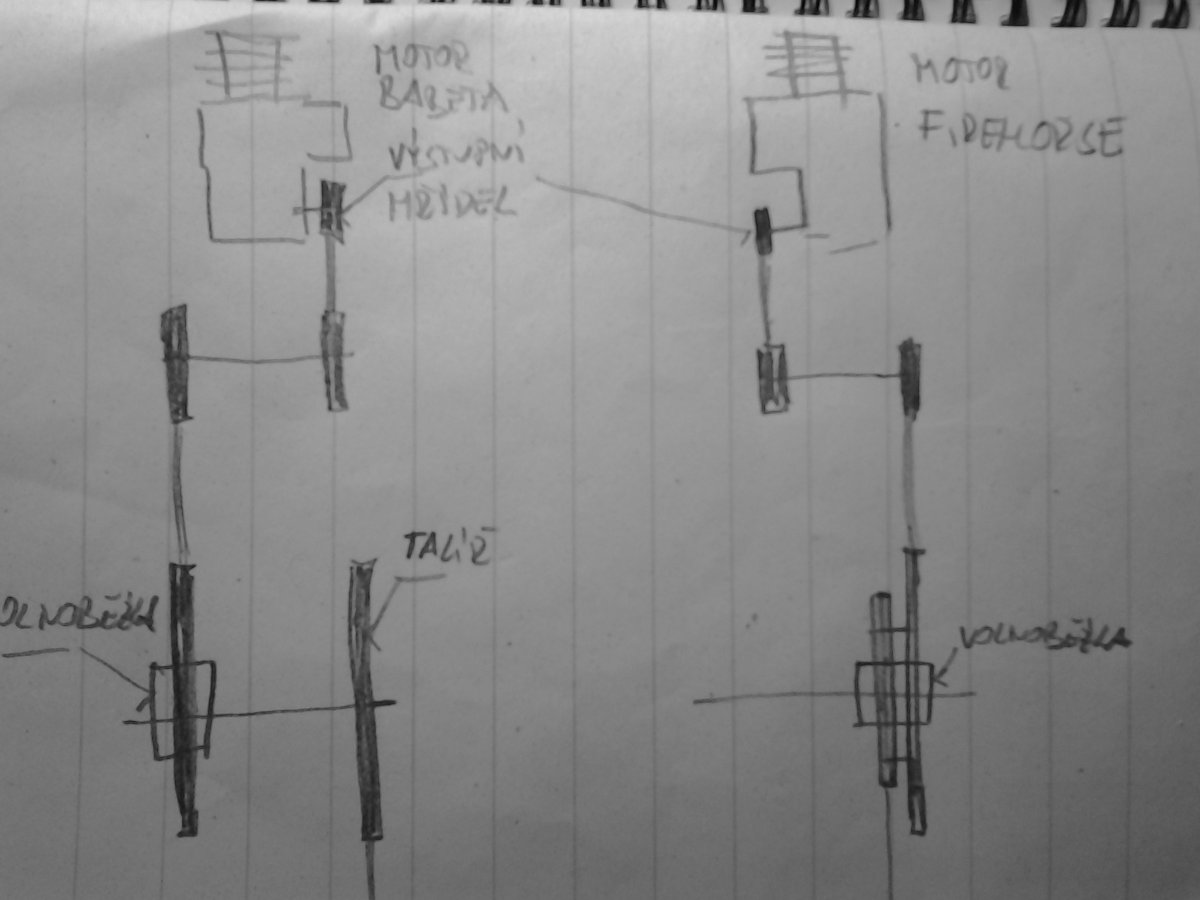

https://m.youtube.com/watch?v=wqXB4RZ4-Zo poradí někdo jak to udělat jako pán na videu ? Pohon na šlapky v levo s volnoběžkou na pedále ?
Pokud to tu někde je tak jsem nenašel ty klícová slova jak to hledat
Děkuji
Děkuji
- Příspěvky: 117
Podle toho, co je na videu vidět, bych řekl, že to je totéž co dodávají číňani, akorát na opačnou stranu. Motor z babety má výstupní kolo na pravé straně a od toho se odvíjí celá konstrukce tohoto strojku. Řetěz dolů na hřídel, tím se dostane na levou stranu a pak převod na talíř s volnoběžkou.
Nejsem si teď jist logikou závitů na volnoběžce, ale pokud jsem si to dobře "zkroutil", tak s touto sestavou se bude standardní volnoběžka při startování šlapáním povolovat. Samozřejmě, pokud budeš mít startér, nemusíš to řešit.
Myslím, že moc konstrukcí tohoto typu nenajdeš. Většina tu má klasiku. A rady...kup si motor, na který máš peníze, upevni ho do rámu a zapřemýšlej, jak s jeho pomocí uvedeš kolo do pohybu. Pak už to půjde samo.
Hodně štěstí.
Hodně štěstí.
mastres 1
ten pohon je na levé straně a přez šlapky si to přenáší doprava a na šlapkách ně nejaký druh volnoběžky
