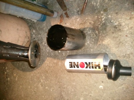

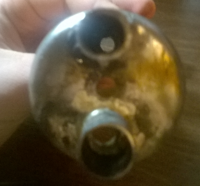

Ne že bych měl problém.... ale při zimní údržbě jsem rozebral výfuk a podařilo se mi z něho dostat poměrně velké množství mastného sajrajtu. Odhadem 3deci. Takže pokud nejste šťastným vlastníkem 4taktního motoru a máte výfuk do kopce, máte zajisté podobné překvápko v garáži.
Re: Výfuk
Kolik a čím mažeš? Já jsem vyfuk rozebíral 2x a byla tam jen trocha suchýho karbonu.
Re: Výfuk
Zdar.
Dle manuálu 25:1 a olej 2T Husquarna LS+.
Mám ruský D6 a před 50km jsem měnil karburátor z ruského s jedním šroubkem na walbro a ten ještě nemám seřízený. A určitě jsem měl pro jistotu bohatou směs.
A ten výfuk je do kopce!
A ještě jsem ho nečistil, takže tam je nespálený olej za 1000km :-)
Díval jsem se na tvého Mamuta a máš origoš výfuk s dírou v nejnižším místě, takže co naleješ do nádrže, proteče motorem, tlumičem a vykape na cestu.
Mi to všechno zůstane ve výfuku...:-) no prostě konstrukční chyba.
Už jsem přemýšlel co s tím... jestli navrtat výfuk v nejnižším místě, nebo věšet za přední kolo nad plechovku...??? ... nevím budu řešit na jaře.

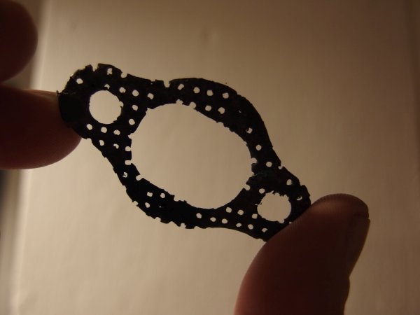

Po 20 km mě zarazila jen kvalita těsnění u výfuku, nějak se nám to vytavilo :D .

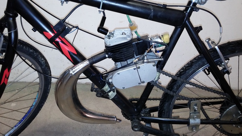

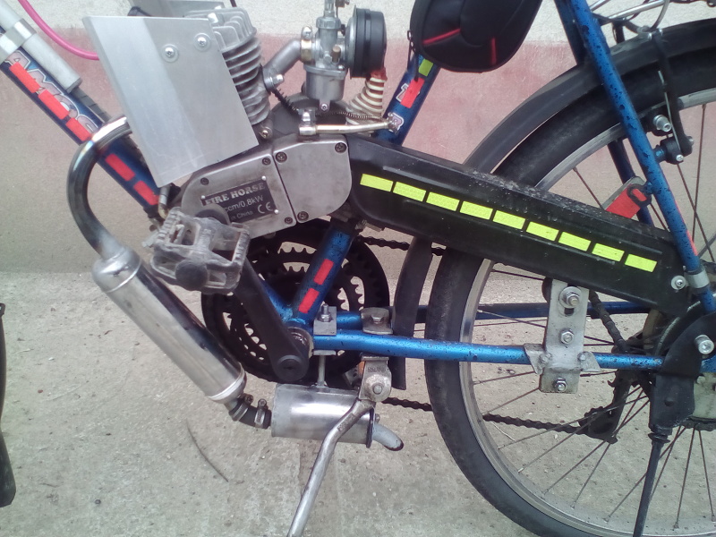

Ahoj nějaké rady jak uchytit vyfuk k rámu aby se neklepal ?
Re: Výfuk
Jakkoliv. Já mám 2 hadicové stahovací kroužky a mezi tím ocelové oko.
cca
images/fotky/vyfuk.jpg
Re: Výfuk
Lukynlukas píše:Ahoj nějaké rady jak uchytit vyfuk k rámu aby se neklepal ?
Nebo třeba tak : Změříš průměr trubky rámu a průměr výfuku a podle toho koupíš objímky : https://www.topenilevne.cz/objimka-dvou ... Gwodo94Jag
Tu gumu musíš u výfuku z logických důvodů odstranit :D No a mezi ty objímky si ustřihneš plech podle vzdálenosti mezi výfukem a rámem odvrtáš 2 díry a ten plech na zahneš do profilu U kvůli zpevnění . Práce na 10minut i s montáží . Možností je ale více je na tobě jakou zvolíš.

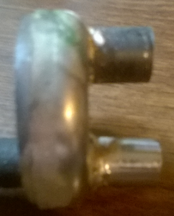

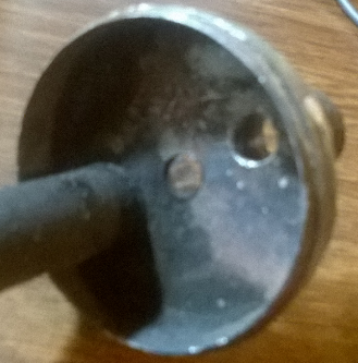

Čau, dlouho jsem vymýšlel jak upravit, nebo který tuningový výfuk koupit. Nakonec jsem na víčko kiťáku navařil kus trubky (čumí na dvou místech-origo a dovařená) a víčko lehce provrtal. Vypadá to, že to pojede :) . Zítra to lehce projedu a dám vědět co a jak. Dom Estos
Dom Estos
Příspěvky: 92
Re: Výfuk
Příspěvek od Dom Estos »
Dom Estos
Příspěvky: 92
Re: Výfuk
Tak to frčí bombově . Nebýt deště a prasklého drátu v předním kole, bylo by to supr :) . Jinak motor táhne znatelně víc a hluk navíc je minimální oproto kiťáku. Dom Estos

Já ty objímky spojil kusem závitové tyče, s kontramatkama, a drží to na 100 % :geek:

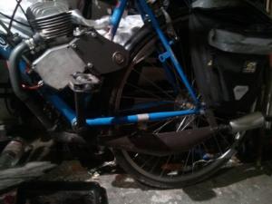

Nevedili by ste mi poradit ako ohnut vyfuk. Zavádza mi pedalom

"Nevedili by ste mi poradit ako ohnut vyfuk. Zavádza mi pedalom"
Záleží na tom jak mnoho vadí.Pokud lehce škrtá stačí lehké násilí.Domluva gumovou palicí.Nebo malé pootočení motoru v rámu

Nevedili by ste mi poradit ako ohnut vyfuk. Zavádza mi pedalom.
Přesně jak píše kolega přede mnou. Pohnout motorem, třeba to bude stačit.
Mně výfuk překážel asi o centimetr přes šlapku, tak tady je moje řešení. Propiluj díry na přírubě výfuku do oválu. Jednu nahoru, druhou dolů. Výfuk se pootočí víc pod rám. Jenom dej pozor, aby potom těsnilo těsnění.
Pak jde trochu ohnout příruba stylem "ucho sem, ucho tam" a dosedací plochu opilovat do roviny. Výfuk se přikloní blíž k boku rámu.
Jsou to desetiny milimetru u příruby, ale konec výfuku se posune výrazně.
